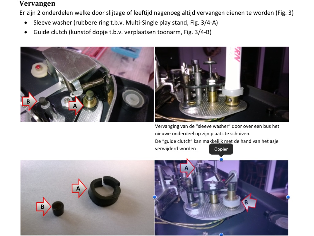

Voilà ce que j ai trouvé sur vinylengine
La pièce indetifiee B il s agit du steuerpimpel qui sert a l automatisme ça c est bon j en ai de rechange
La pièce identifiée À sert apparement aux fonction single/multi ça par contre j ai pas certain d entre vois ont il eu à changer cette pièce si oui par quoi l avez vous remplacer ?
Mercid avance pour vos réponses

Bon voilà j ai mis les mains dans les entrailles de ma 1219 pour essayer de réparer la lecture en mode multi
Mais je ne trouve pas le pourquoi du comment aucune came ne bloque
j ai changé la bague en plastique comme sur les photos du post précédent
Le steuerpimpel est encore en bon état donc je ne l ai pas changer
D après ce que j ai pu comprendre en observant le mécanisme il s agit d une came qui actionne le bras
Elle fait très bien so job en en mode singlear contre en mode multi elle ne n actionne le bras que 1 cm a peu près et s arrête
Voir photo ci-dessous came indiqué par le mot copier
Voir came sous le mot copier

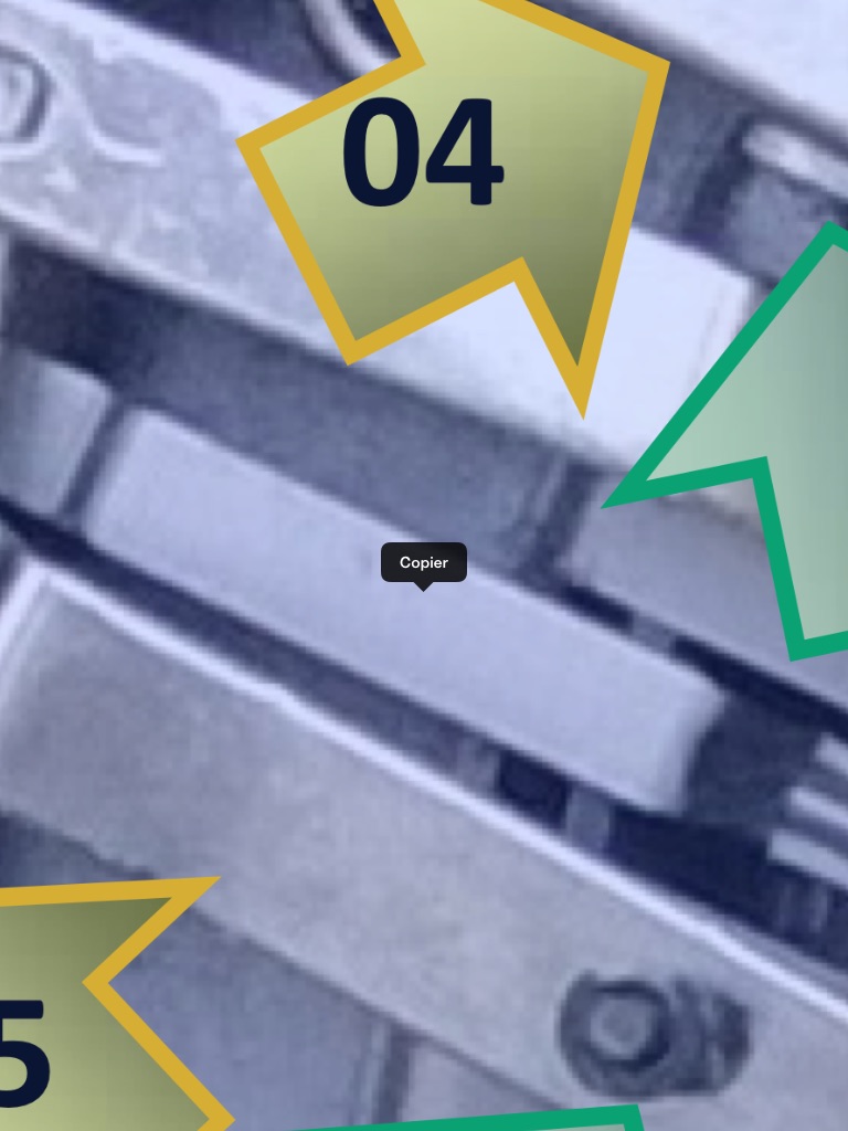

Non, ce que tu montres est la came de déclenchement de l' automatisme en fin de disque.
Neta59
Messages : 152
Enregistré le : lun. 27 oct. 2014 20:22
Localisation : Grasse,Alpes-Maritimes,France
Re: Dual 1219
Message par Neta59 »
En fait jean
Je montre la came la plus fine entre les flèches 4 et 5 (je sais c est pas très claire)
La came du milieu
La came du milieu
Si ça viens pas de là alors je sais pas
Et j ai trop peur de dérégler autre chose en essayant de régler le problème de la position multi
