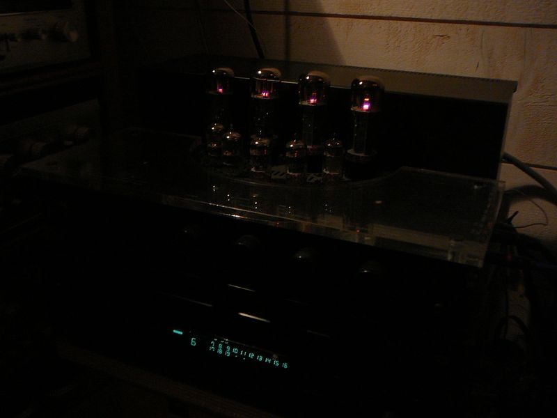

Alors voila, cela fait une petite semaine que cet ampli est en villégiature chez moi et je crois que le mal est fait, je vais le garder et faire le chèque à Patrice.
C'est peut-être pas le top meilleur mais il me donne entièrement satisfaction, un début de bon niveau pour mes esgourdes et les enceintes de la maison.
Reste plus qu'a le recaper(avec du bon) et trouver les tubes ECC83 et 88 neufs ou nos mais la lecture du post SE 500 et viewtopic.php?f=82&t=52281 me laisse dubitatif sur ces derniers.
C'est noël, on en profite
J'avais oublié un lien avec pas mal d'infos.
http://www.trioda.com/index.php/en/gall ... series-500
Et des photos en obscur....
En clair
Bonne soirée à tous.
