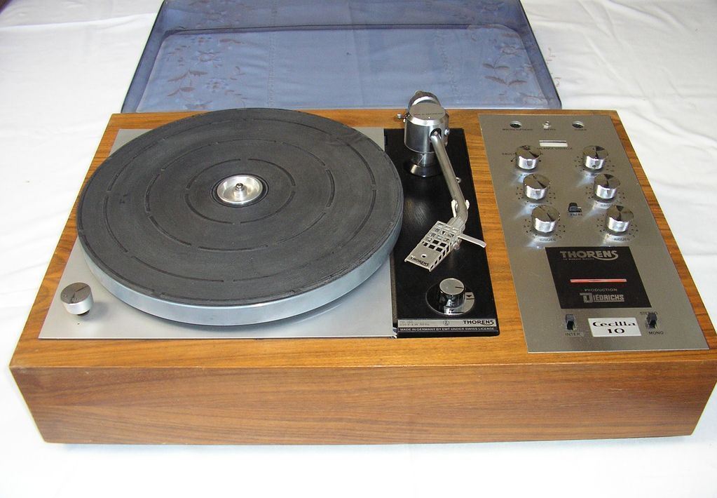

Tiens, je viens de retrouver une photo de l'électrophone TD150 équipé d'un bras TP14 et distribué par Diedrichs :
Visiblement ce n'est pas une base de 150MkII mais de 150 première du nom au vu du bouton lisse ( sans la couronne noire crantée ).
