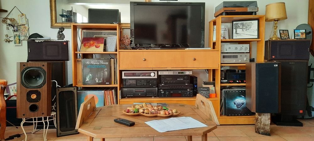

Bonsoir à tous,
Après test rapide à l'atelier, j'ai installé temporairement ces enceintes dans mon salon. Je les ai surélevées d'une trentaines de cm (environ) comme indiqué sur leurs étiquettes. Et bien c'est très bon !! Et sans doute mieux que mes petites APM (pas les grosses en revanche). C'est équilibré, basses sèches, ça descend assez bas, les aigus sont là sans agressivité, je suis finalement positivement surpris par le kit de la baie. Quand je l'ai reçu, je me disais que c'était trop différent de l'origine pour être valable, mais si. Il faudrait ensuite comparer une paire réparée avec ce kit avec une paire en configuration d'origine...

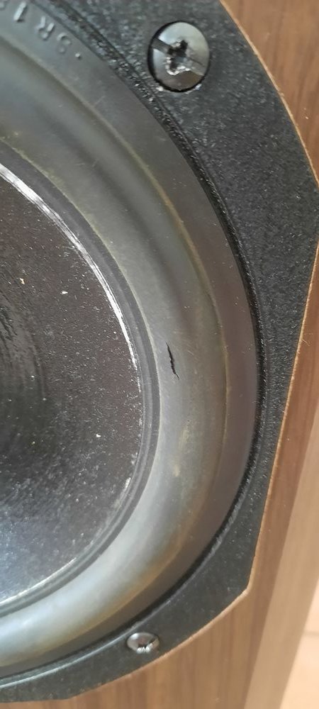

En revanche, j'ai les deux enceintes qui sonnent très différemment : l'une est très bonne en médium (trop ?) et l'autre étoufée sur ce registre. Ensemble elles se complètent, mais en passant devant l'une ou l'autre on entend bien la différence. Dans les extrêmes basses aussi j'ai une des enceintes qui fait un drôle de bruit. Après inspection plus minutieuse je trouve ceci : La coupure est vraiment toute petite. Est-ce qu'il faut changer la suspension complètement où on peut tenter avec une "rustine" (pas une vraie évidemment, mais une réparation locale sur la suspension...) ? Ce HP a aussi un peu de blanc visible sur le tour du cône, que n'a pas le HP de l'autre enceinte... Serait-ce une réparation déjà faite ?

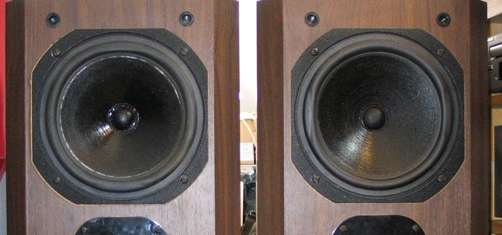

Enfin, truc surprenant, le cache des enceintes est un cadre en bois qui écrase un peu les suspensions des boomers, ce qui imprime une forme sur ceux-ci et doit gêner leur libre mouvement. On le voit sur la photo ci-dessous : très visible sur le HP de droite, moins sur le HP de gauche qui a été tourné de 90° (les "à plats" sont horizontaux en haut et en bas). Voila l'état des lieux. Je suis à l'écoute de vos conseils avisés.
Bonne soirée à tous,
Charly

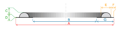

Oui pour la rustine, collée par l'intérieur, pour commencer et éviter que la déchirure ne s’élargisse.Est-ce qu'il faut changer la suspension complètement où on peut tenter avec une "rustine" (pas une vraie évidemment, mais une réparation locale sur la suspension...)
Perso, plus tard je changerai les deux suspensions pour plusieurs raisons, la première because la rustine et elle est mal posée vu les traces de colle, la deuxième pour la déformation du cache sur les suspensions.
Je pense que les suspensions actuelles ne sont pas adaptées, la valeur C n'est pas conforme.

Les cache-HP ont un sens qui laisse d'un côté l'ouverture suffisante pour que les suspensions ne touchent pas les montants en bois du cache... fort heureusement!
S'agissant de la qualité des caches:
J'avoue que je ne les aime pas et d'ailleurs ils ne supportent pas l'épreuve du temps car deviennent cassants. Le médite est de basse qualité.
La photo montre clairement que le cache a été mal mis vu l'appui sur le caoutchouc des suspension!!...

A la lecture d'autres sujets sur ces enceintes, ce défaut de cache qui appuient sur les suspensions semblent "standard"... Les montants des caches sont parfaitement symétriques, il n'y a aucun évidement d'aucune sorte permettant d'éviter cet effet, sauf à bricoler soi-même, en rabotant par exemple le bois au niveau des boomers.
Étonnant de la part d'une telle marque...
Charly

Il y a donc là un sérieux défaut, incontestablement. Ou les caches ont été changés par des DIY car cela m'apparaît incompatible avec le sérieux du groupe Focal/JM Lab, qui certes a conçu beaucoup de produits pour le segment du grand-public, mais qui le respectait tout de même.
Suffit de comparer. Je ferai des photos asap.

Lors de la restauration de mes DB19, je m'étais également aperçu que le cache venais en contact avec le HP...
Visible : https://www.audiovintage.fr/leforum/vie ... 90#p650890
Les suspensions étaient aussi un peu dur, j'ai appliqué du silicone en bombe sur la suspension (trois fois espacé d'une semaine). Elles ont retrouvé une certaine souplesse.

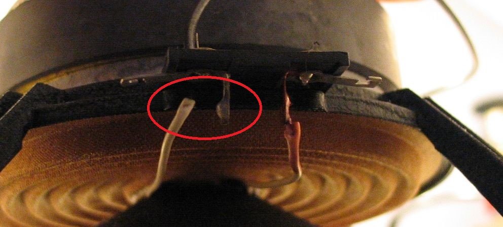

Comme je ne sais plus quelle enceinte est fautive, je rebranche le tout. Une première écoute plus une petite analyse audio (appli d'analyseur de spectre audio sur téléphone) me désigne facilement celle a qui il manque des basses.
Démontage du HP et : Un peu de soudure plus tard (il faut que je change ma panne...) on retrouve les mêmes performances dans les 2 enceintes !
Bonnes pour le service !!
