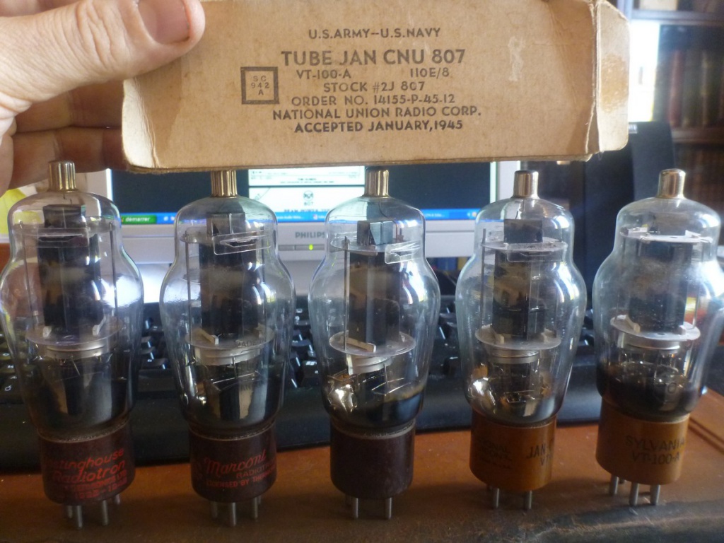

Allez hop, de gauche droite :
807 westinghouse, 807 Marconi, 807 RCA, 807 VT-100-A National Union JAN (Jointed Army Navy) et 807 VT-100-A Sylvania.
