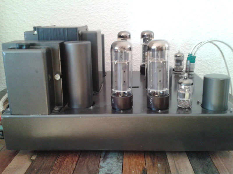

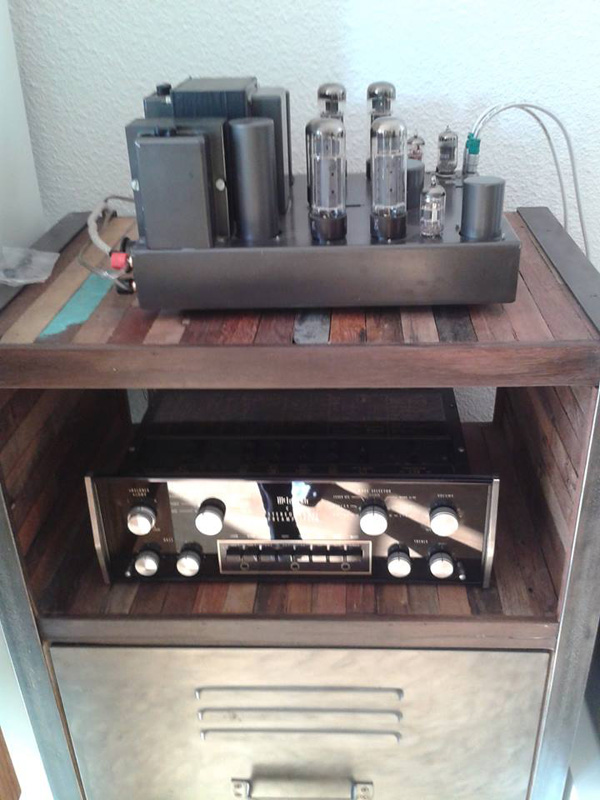

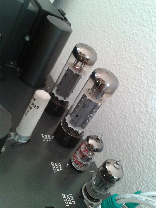

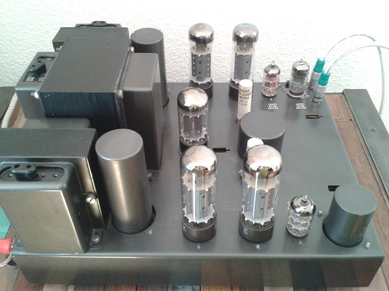

Et hop, le revoilà chez moi depuis samedi dernier. J'ai eu l'occasion de me faire quelques écoutes mais pas assez à mon goût puisque je ne suis pas chez moi en ce moment ... Mais la situation devrait revenir à la normale la semaine prochaine. :)
Donc, pour aujourd'hui quelques photos ... Et sur la toute petite dizaine d'heures que j'ai pu faire marcher l'appareil, je suis heureux de vous annoncer que je n'ai eu aucun problème. L'ampli tourne à merveille et plus de cire qui coule, ni d'extinctions/allumages des tubes. Une partie des condensateurs de l'appareil ont été changé. (J'ai un petit sachet contenant tous les anciens).
Au niveau de l'écoute, j'y reviendrais ... Il me faut plus de temps pour redescendre, parce que c'est réellement bon ! La seule chose qui est sûre, c'est que maintenant, mes JBL semblent ne plus suivre lorsque je mets genre du ACDC et que j'augmente le volume ... On sent qu'elles souffrent, il va falloir que je change d'enceintes lorsque je me serais refait une petite santé financière ... :D
Et sans plus tarder, place à quelques clichés ...
Le duo magique ... Un régal pour les oreilles, mais aussi pour les yeux ... Surtout lorsqu'on éteint la lumière dans la pièce ...
Esthétiquement, les années ne semblent pas avoir eu d'effet sur lui. Il est vraiment impeccable ... Je m'en lasse pas ...
Un gros plan sur les tubes.
