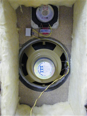

équipé aussi de la marque, avant 70 ou juste aprés, dur pas trop d'info sur Esart en général, et dire qu'ils ont fabriqué de bon tuner a lampe , les meilleurs..... du monde !!!!!damien a écrit : Le vendeur parle de hps ITT mais n'est pas sûr et ne veut pas démonter les enceintes.

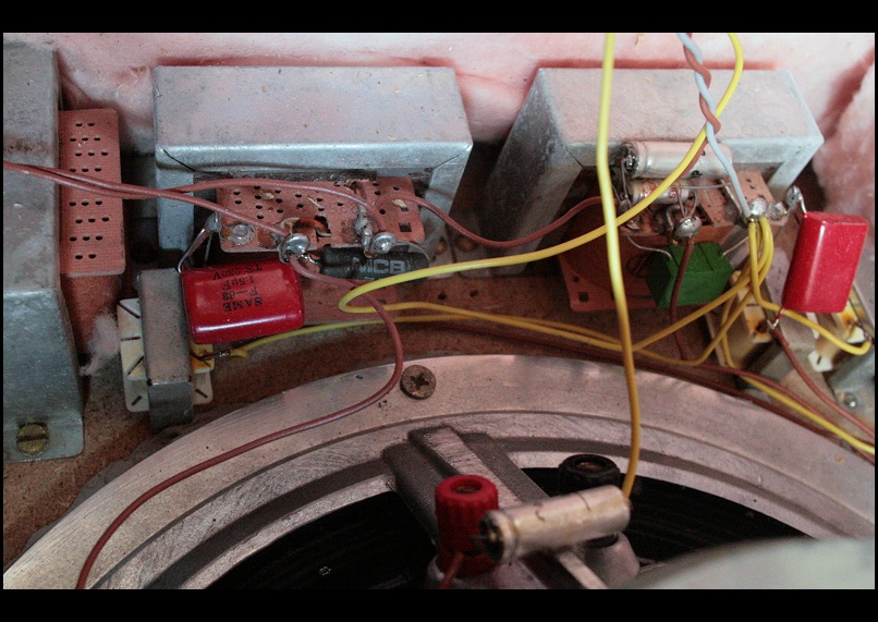

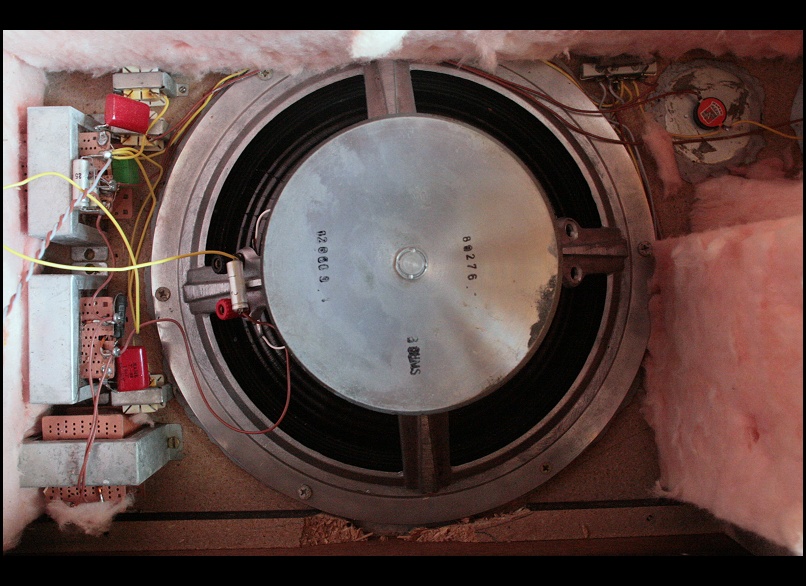

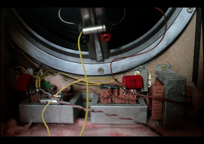

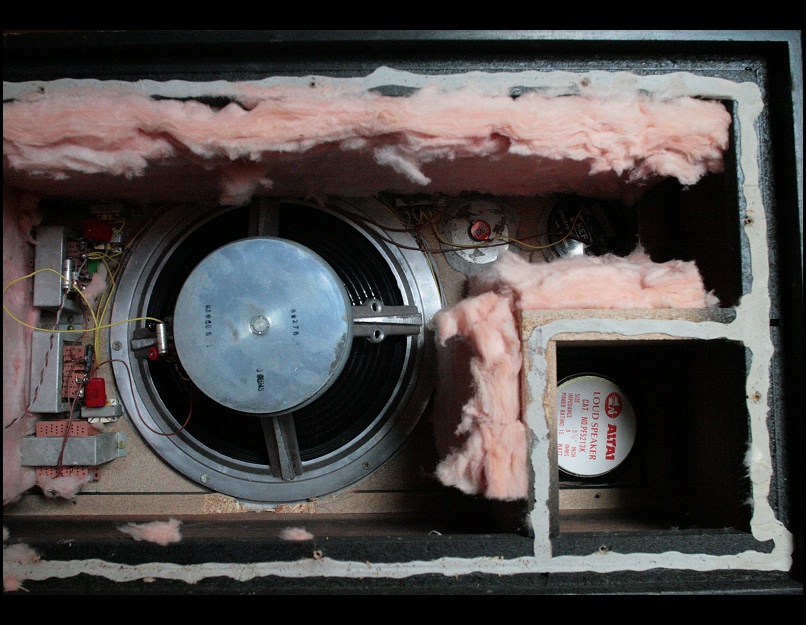

Quelques photos des hauts-parleurs équipant le modèle de Ten que j'ai récupéré.
C'est le "gros" modèle : 32kg. On les déteste déjà avant de les avoir branchées.
750x450x350mm.
C'est un peu le bazar coté HPs. Je confirme pour le Siare 31C. Il semble avoir été ajouté postérieurement et la production de ce HP est à priori postérieure à celle des enceintes.

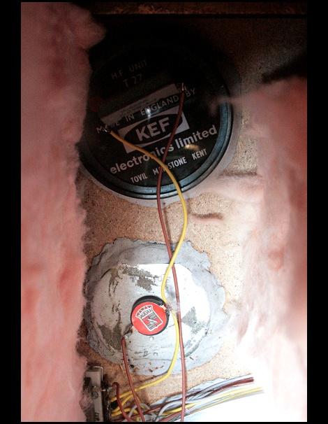

Le médium (bicône) est un 10 cm à gros aimant ferrite. ALTAI PF5213K. Pas d'origine et surement très moyen, l'écoute des enceintes est cependant très plaisante...

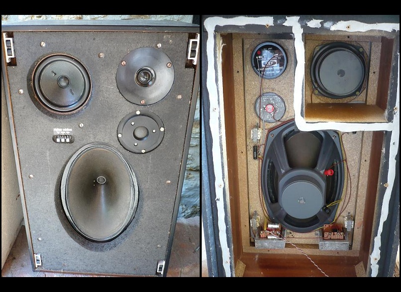

Un Kef T27 et un Audax TW50E (?) se chargent du haut. Le Siare est le même que sur le modèle à Princeps elliptique dont je mets la photo en fin de post pour vous montrer le médium d'origine.
Le filtre est impressionnant, en tout cas pour ce qui est des trois grosses selfs (trois contre deux pour le modèle "Princeps elliptique". On cherche un peu les condensateurs au milieu de toutes ces bobines.
A l'écoute l'ampleur et le naturel des timbres sont étonnants. Ça image pas trop mal en tout cas cela est loin de rester contenu dans les caisses. Je ferai des écoutes avec de meilleurs éléments en aval car cela a été testé rapidement hors de chez moi.
D'autres photos plus sympa des caisses suivront.
Celles-ci ne sont les miennes. Je mets les infos à titre informatif et dans l'espoir d'avoir quelques pistes pour identifier le médium qui a été remplacé sur les enceintes que je possède.
Merci pour votre aide.

C'est un HIF13 , mais quel versions ??? Alain devrait pouvoir te renseigner ...
Les T27 sont en fait la première génération de ce tweeter.
Faut peut être faire attention avec les 31c , peut être ont ils la même fabrication que les 31TE avec les ferrites qui se décollent .... Ce serait vraiment dommage sur des HP si rares ....

Merci Toftof,
Pas de paire en vente en ce moment si ce n'est sur Ebay au Canada mais version différente et prix conséquent.
Je ne connaissais pas le problème des boomers. L'aimant à l'air bien en place sur celle que j'ai ouverte. Je ferai attention à surveiller cela.

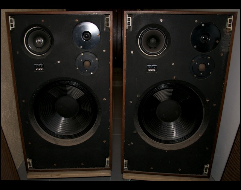

La photo de la façade envoyée par le vendeur en attendant les miennes.
