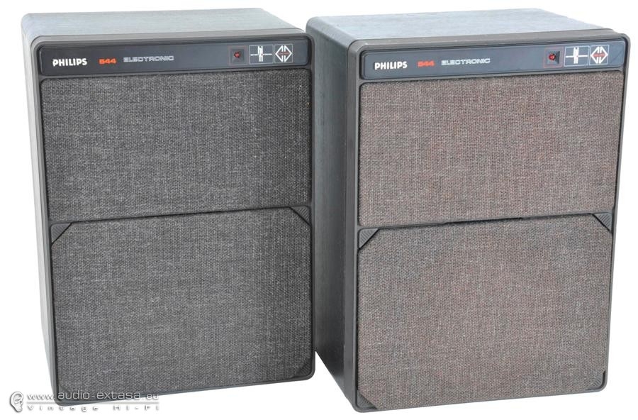

Bonjour, je viens moi aussi d'acquérir une paire de 22 RH 544 après avoir été séduit par leur son et leur dynamique chez un ami.
Elles sont dans un bon état général, pas de gros défaut particulier constaté après une longue période de tests d'écoute , sur les HP et les amplis.
Par contre, j'ai un gros buzzz à l'allumage sur les deux, je pense que les condos electro-chimiques doivent être changés, et j'ai aussi noté que le médium continue de diffuser le son tout de suite après l'extinction (quelques secondes). Par rapport à celles de mon amis, le rendement en basses fréquences est nettement moins optimum, moins présent mais reste très propre cependant (même en montant le gain d'entrée) je ne pense donc pas que le système piezzo MFB soit altéré, mais plutôt que là aussi les condos d'alim y sont pour quelque chose. Qu'en pensez-vous svp ? Je viens de lire ici une réponse très détaillée sur le changement ou pas de certains condos electro-chimiques, j'ai trouvé le cahier technique en PDF mais je souhaiterais aussi votre avis sur les changements incontournables à réaliser vu l'age de ces enceintes et les symptômes d'usure qui me semblent classique sur ce modèle, à cet age.
Question subsidiaire : je n'ai pas exactement la même "version" que celles de mon ami : le tissu de mes caches est plus sombres (presque noir) et le tweeter n'a pas de dome style "alu", il est noir, ou du moins apparait plus sombre car protégé par une sorte de tissus d'atténuation acoustique noir qui ressemble à du nylon. Sur les spec, le tweeter est indiqué comme ferrofluide. Savez-vous si ma version est plus ancienne ou plus récente que la version avec les tweeters à dôme alu sans tissu d'atténuation ? Merci, cordialement.
ci-dessous les deux versions de tweeter, la mienne est à gauche : la différence de teinte des caches de protection des HP, les miennes sont à gauche :

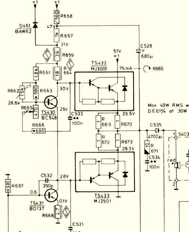

A l'aide du manuel de maintenance, je voudrais refaire ensuite un réglage des courants de repos. j'ai un soucis, car à la lecture du manuel, il est indiqué :
Régler TS432a, TS432b sur 75 mA au moyen de R665 -> courant de repos de l'ampli basses
Régler TS444a, TS444b sur 210 mA au moyen de R722 -> courant de repos de l'ampli aigus
TS432 a et b étant les transistors de puissance LF
TS444 a et b étant les transistors de puissance HF
Ma question est celle d'un néofite : à quel endroit et de quelle manière mesurer ces courants ? si je ne me trompe pas, la mesure d'un courant se fait en insérant l'ampèremètre dans la ligne de signal en série. pourriez-vous m'aider sur ce point svp dans ce cas pratique ?

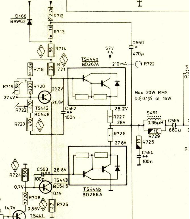

La mesure du courant de repos se fait en mesurant la tension aux bornes d'une des résistance d'émetteur (U=RxI).

Bonjour Doum, merci de ta réponse rapide :
Si je comprends bien ta précision, mesurer la tension aux bornes d'une des résistances d'émetteur en appliquant U=Ri revient à calculer le courant en se basant sur la tension mesurée de chaque coté d'une des 2 résistances reliées à l'émetteur, soit i=U/R. C'est bien cela ?
Mais comment utiliser les deux tensions mesurées à chaque borne de la résistance dans la formule ? la chute de tension ? (excuse-moi pour ces lacunes)
Je viens de voir que sur les émetteurs des transitors à mesurer, les resistances font 1 Ohm (là pour les mesures ?), ce qui équivaut donc à i=U.
sur le schéma, exemple de l'ampli HF :
pour le Ts444a, la tension relevée à l'émeteur est de 28,2v
pour le Ts444b, la tension relevée à l'émeteur est de 27,8v
la tension mesurée entre les résistances 1 ohm R727 et R728 est de 28v et la résistance variable de réglage R722 est à ajuster à 210 mA
Peux-tu stp me décrire la manip pour ces mesures et pour le calcul, à partir de ce cas pratique ?

Sur l'ampli de grave les 1 Ohms sont en parallèle, donc, cela fait 0.5 Ohms, donc, pour me mesurer 75 mA, tu dois mesurer 37.5mV aux bornes de d'un résistance d'émetteur (choisi celle qui est indiqué dans la manuel qui correspond à ta version).
Pour l'ampli de médium aigu, tu as 1 ohm, donc tu dois mesurer 210mV.

Merci beaucoup doum , juste une derniere chose,
je mesure bien la résistance pas coté émetteur mais coté opposé à l'émetteur ? pour avoir son impact sur la tension ? et en me référençant à la masse
je mesure sans fiche din branchée en entrée et à quelle sensibilité d'entrée ? (cela a un impact sur la mesure ?) merci, j'arrête de t'embéter

Non, tu mesures directement aux bornes de la résistance, avec deux petits grippe fils, que tu mets en place avant de l'allumer si tu crains de toucher ailleurs en les mettant en place.
Par contre tu laisses chauffer les amplis, et si le réglage est proche ne touche pas au potentiomètre, en général c'est très difficile, il faudrait changer les potentiomètres, ceux d'origine ne sont pas bons et vieillissent très mal.
Tu peux laisser un signal en place, pour les maintenir allumées, sinon mets les en position manuel, ce que l'on ne peut pas faire sur les 541 et 532.
