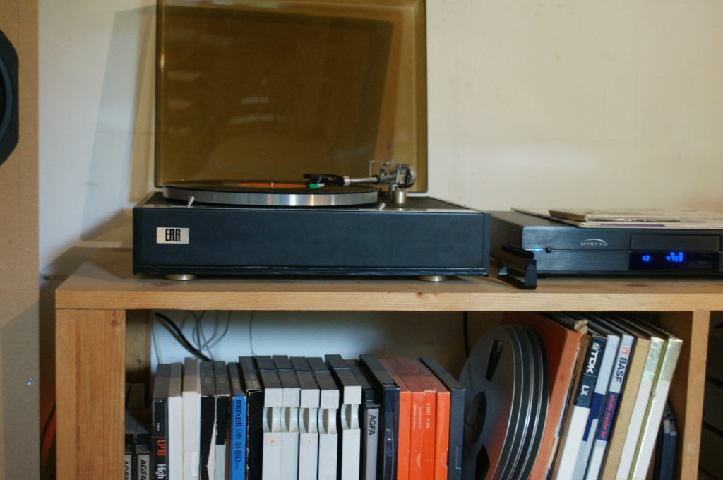

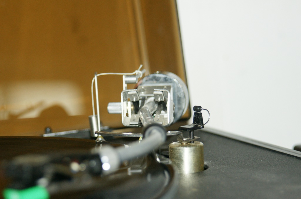

possesseur d"une ERA 5055 depuis peu, je suis assez comblé,
je cherchais une platine de cette marque depuis pas mal de temps,
l'exemplaire que j'ai récupérer n'étais pas complet, il manquait :
- le porte cellule
- le poids antiskating (remplacer par autre chose de non fonctionnel)
- la courroie
- le fond + les pieds:
- les axes de charnière capot
plus le câble du levé bras cassé
donc premier objectif, lui faire un fond :
un plaque de CP ep : 10mm longueur 450mm, largeur 350mm
des trous pour avoir accès au ressort de la suspension
un scotch noir mat sur la tranche pour la couleur
3 pieds réglable pour l'assiette de la belle.
les axes de charnière ont été remplacer par du fil de fer de taille idoine, cela fonctionne parfaitement
le câble du levé bras à été remplacer par un câble de frein de vélo, va marche Nikel.
le recherche du porte cellule à été rapide mais mon exemplaire est différent de celui de fayaman37
j'avais une de mes courroie en stock qui va parfaitement sur la ERA
et voila prête pour une comparaison avec la Thorens TD160 (faite avec la même cellule une AT95e car hélas la Nagaoka MP-30 ne passe pas dans le porte cellule ERA)
pas une grande différence, je trouve la ERA un peu plus dynamique pourtant le principe de fonctionnement est le même (contre platine suspendu intégrant le bras).
donc je garde la ERA, la Thorens est parti chez Fred,
