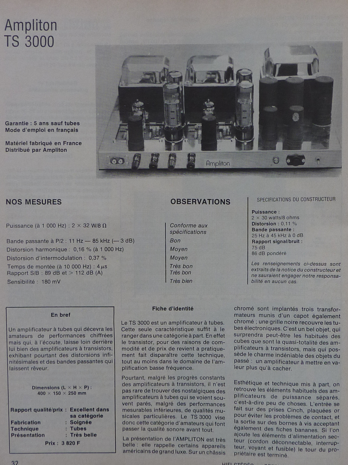

et voilà les Ampliton de retour à la maison après la révision de
pour l’ampli il me reste à remplacer les EL34 très fatiguées, tel quel l’ensemble est plutôt douceâtre mais très fin. On peut lire d’ailleurs sur la documentation de Jean que l’écoute ne sera jamais fatigante mais « plus musicale que spectaculaire ».

C'est surtout parce que les 4 x EL34 qui dissipent plus de 20W chacune sont à moins de 20cm...Le problème de cet ampli c'est le sous-dimensionnement du transfo d'alimentation, qui chauffe dur !

Oui je confirme que le transfo chauffe beaucoup. Et qu'il ronfle un peu...
