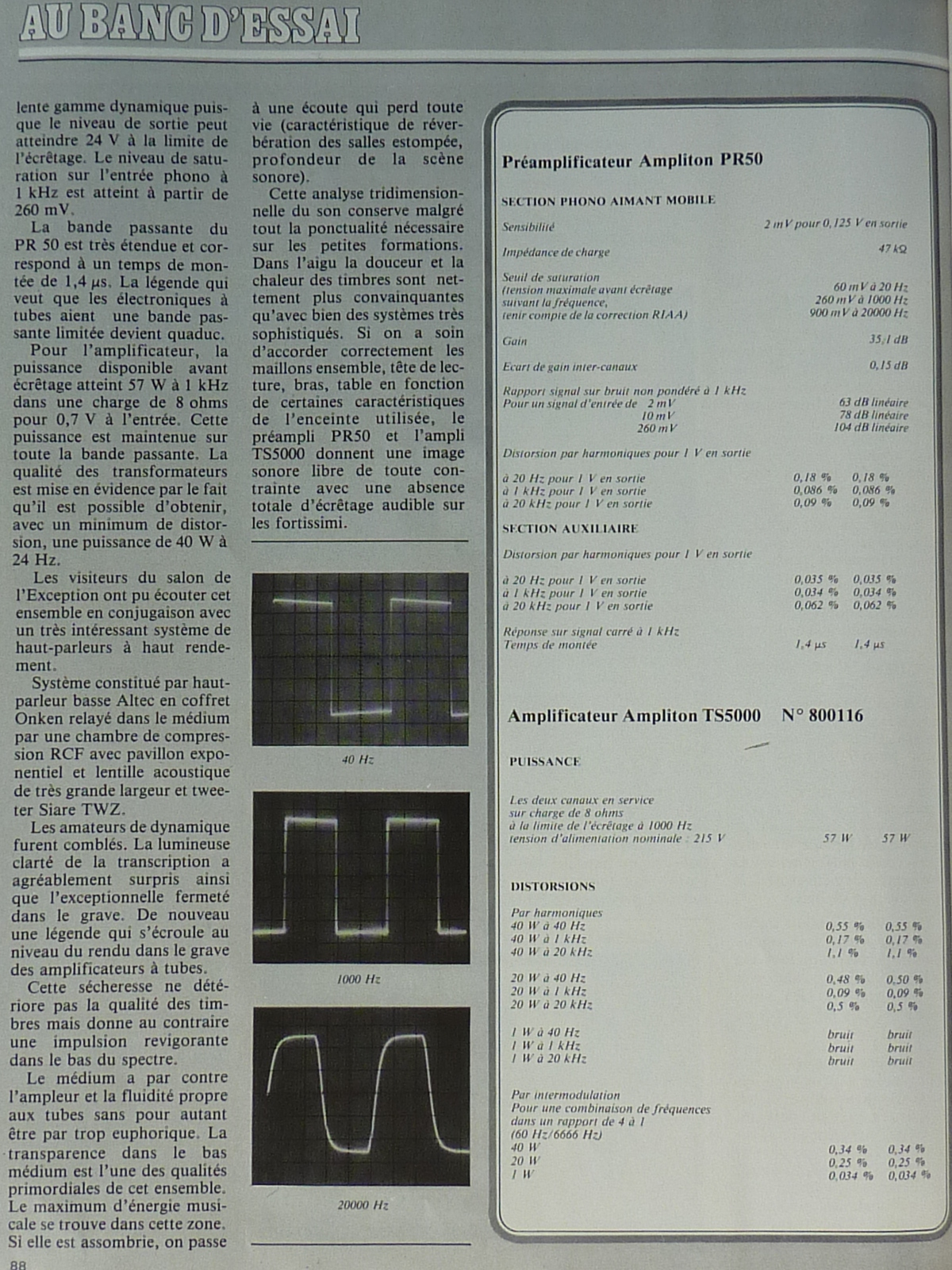

Revue du Son, Avril 1980 .... ce n' est pas le TS3000, mais le PR50 est présent.
Le seuil de saturation de l' étage phono du préampli à 1Khz est d' un bon niveau, rarement ou jamais atteint par du matériel à transistors.
