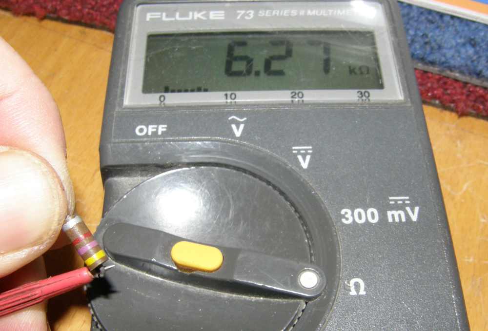

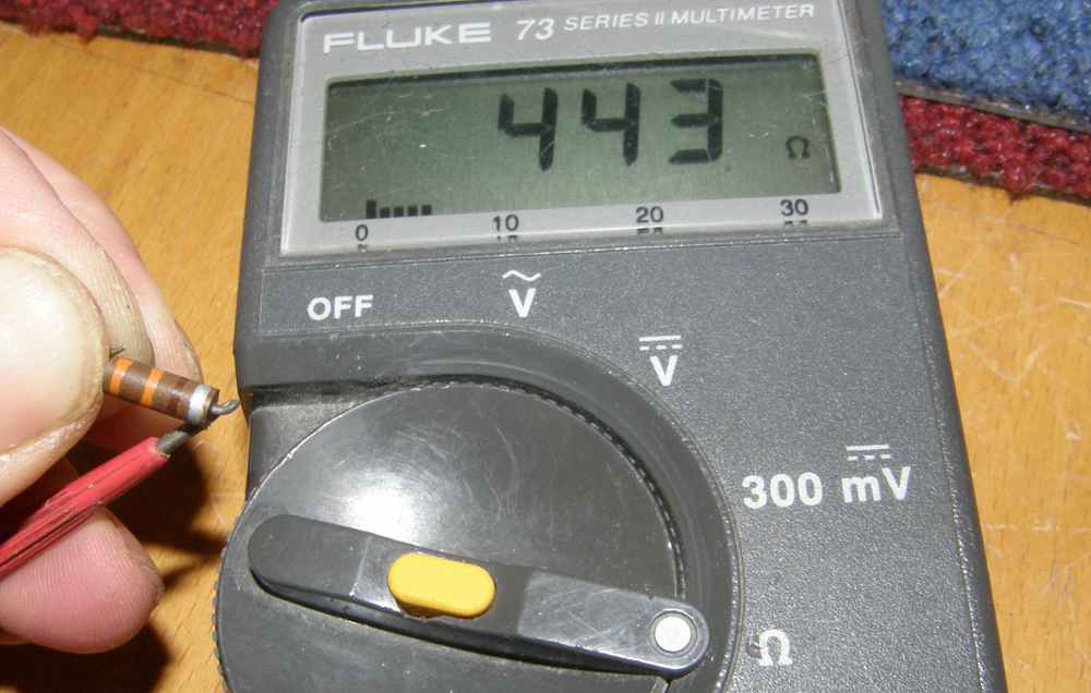

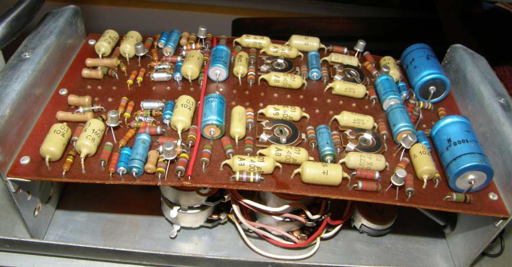

C'est le genre d'ampli qu'il ne faut pas utiliser avant de lui avoir fait subir une bonne remise à niveau.... comme en témoignent les valeurs des résistances au carbone agglo dont les dérives sont assez surprenantes.

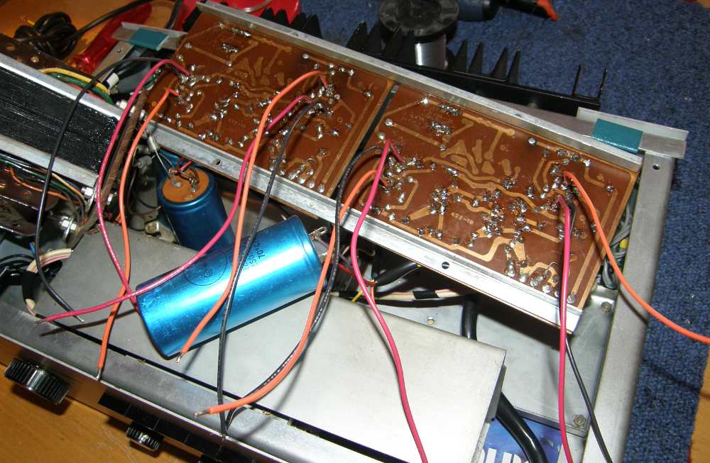

Petit à petit, la restauration avance:
-- Changement de tous les chimiques (obligatoire).
-- Changement de toutes les résistances en carbone agglo (obligatoire).
-- Changement des câbles vers les transistors de puissance.

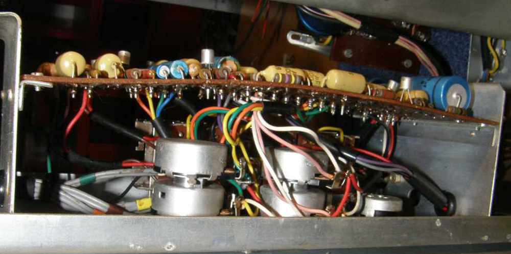

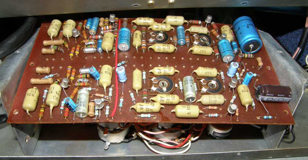

La carte préampli, trop longue pour l'endroit ou ils l'ont installée, est franchement tordue mais opérationnelle :

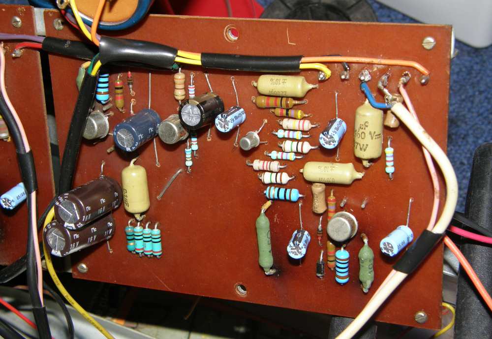

C'est pas encore terminé, seule une voix est retapée:
Comme sur les Dynacos, faut virer toutes les carbones agglo pour ne plus être à des années lumières des performances d'origine.
Pour rire, quelques photos :

Gert Frobbe a écrit : Tu conserves les condos moutarde ?
:hello: Claude,
Les moutardes ont été vérifiés et sont tous OK.

Incroyable :mur: , plus de 30% de tolérance par rapport au marquage, c'est à se demander comment ça pouvait fonctionner !
