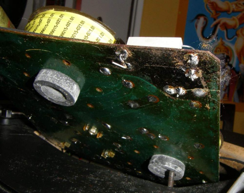

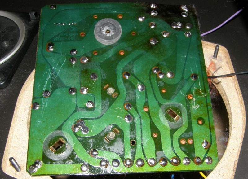

La mise en prod a été effectuée hier soir
Mauvaise surprise en démontant les filtres afin de remplacer les connecteurs DIN: les circuits imprimés sont en partie cramés. N'ayant pas tous les composants en ma possession je me suis contenté d'une réparation rapide, remplacements de résistances 1,5ohm par des modèles 10W afin de mieux évacuer la chaleur et changements de condos MKT dont la durée de vie en avait prit un sérieux coup avec cet excès de calories...
Ce qui m'étonne c'est que les HP soient restés OK; comment cela se fait-il que le rembourrage ne s'enflamme pas en présence d'une chaleur dont l'intensité parvient à dessouder les résistances?
--> Je ne peux que vous conseiller de toujours vérifier de visu les filtres avant tout branchement de vos nouvelles enceintes à vos amplis, même si celles-ci fonctionnent correctement !
BAKÉLITE CRAMÉE:
REMPLACEMENT DES PRISES DIN PAR DES BORNIERS A VIS:
LES SOUDURES DES RÉSISTANCES TELLES QUE JE LES AI TROUVÉES:
AVEC LES NOUVEAUX COMPOSANTS:
BAKÉLITE CRAMÉE:

pas d'incendie ?
probablement le fait que ce soit enfermé dans une enceinte close et pas encore assez chaud pour obtentir la mise à feu du circuit ou du molleton textile
tous les Hp intacts , c'est miraculeux
des dégats de soirée disco ?

Peut-être une soirée disco, en tout cas je ne peux pas le savoir vu qu'elles ont successivement appartenu à plusieurs proprios...michel29 a écrit :pas d'incendie ?
probablement le fait que ce soit enfermé dans une enceinte close et pas encore assez chaud pour obtenir la mise à feu du circuit ou du molleton textile
