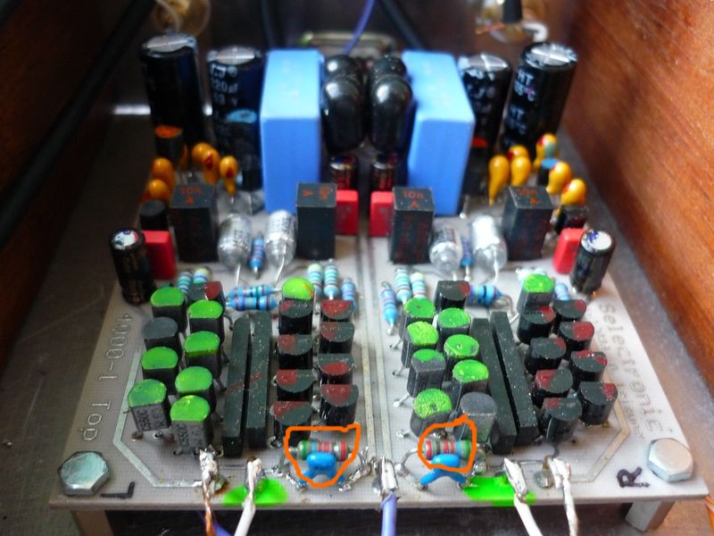

Bien tenté mais ce n'est pas un commutateur, c'est la masse (normalement)

D'accord, alors je me incline pour une entrée MC. Mais tu doit essayer quand même.rocknrach a écrit :Bien tenté mais ce n'est pas un commutateur, c'est la masse (normalement)
Interessant le grand numero de condensateurs de tantale (les orange) utilisées...

En tapant la référence de la carte sur gogol ,c'est un correcteur RIAA pour cellule MC ou MM.
Je voi pas l'interes dans la utilization des transistors aprés les regulateur de tension, ça dans la carte d'alimentacion...
Ils aumente inutilement la impedance de sortie des regulateurs integrées...
Bon!? Mais ils peuvent diminuer un peut le bruit des regulateurs. En perde en impedance, en gagne en bruit...

Merci Michel pour avoir trouvé la source de ce DIY ....
Donc voilà Rachid, tes problèmes pouvaient se justifier dans le sens ou tu envoyais plusieurs centaines de millivolts dans une entrée phono prévu pour en recevoir un petite dizaine, et ou les adaptations en impédance étaient mauvaises .

Regardes la notice page 3.
Suivant les valeurs de Rg & Re, le pré-amp est prévu pour une bobine mobile ou un aimant mobile.

A priori, Re = 56,2K.
Donc, entrée pour cellule à aimant mobile.
Sais-tu si ce pré-amp a déja fonctionné correctement ??
Pour moi, il y a rupture dans le blindage.
Le bois n'étant pas ce qui se fait de mieux dans ce domaine.
Je recouvrirais l'interieur des joues en bois avec du métal, genre boite de gateaux familiale et reliè au chassis.

alayn91 a écrit :Bonjour,

Je pense que avant d' émettre toute solution, il serait déjà judicieux de savoir réellement s' il est en panne
