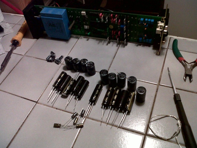

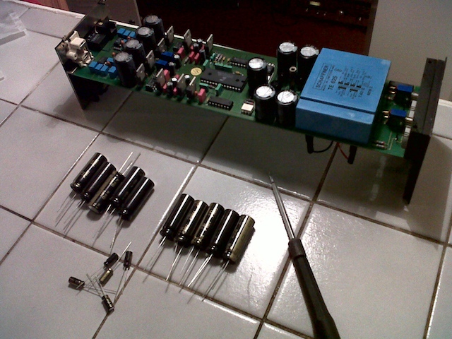

J'ai cédé, j'ai mis à la retraite les petits condos Lelon :ange:
Il y en a 18. Le PCB est vraiment de bonne qualité, mais la taille des pastilles des petits 47ùF rend l'aspiration du vieil étain séché par le temps un peu compliquée.
L'opération prend une poignée d'heures...

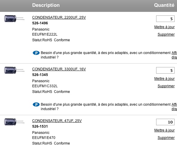

J'ai choisi les Panasonic FM : l'ESR est vraiment réduit et ils restent abordables ; ils garantissent 7000h à 105°C, largement suffisant.
La série FR est déclinée en deux versions : L et S. Les S sont...plus petits ! Mais ont une ESR à peine inférieure à la Série FM (0,001mOhm). Donc autant prendre les FM qui sont en plus moins chers. La série L permet d'abaisser encore l'ESR...Mais est-ce bien raisonnable pour un appareil de cette gamme ?

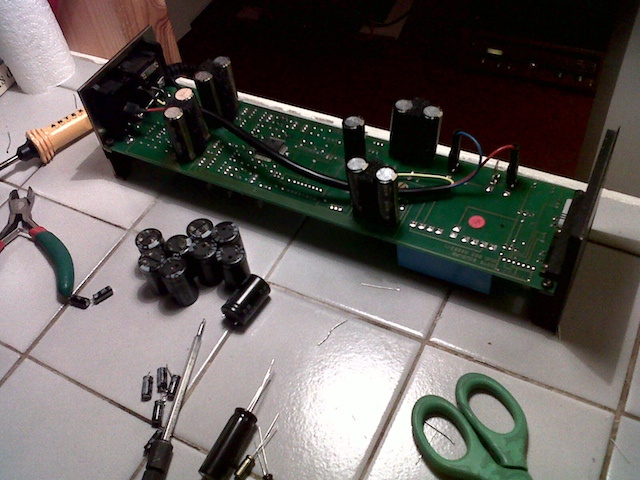

Par contre niveau taille, cela dépasse ! Je les ai implantés de l'autre côté car je ne voulais pas les installer couchés
Avec un peu de mousse entre eux pour éviter les vibrations...je ne sais pas si cela sert vraiment..mais ça ne doit pas faire de mal.
J'ai fini cela il y a quelques jours. Le gain est très notable. On reste en deçà de l'ouverture sonore proposée par le Kenwood DP 990-SG, Mais cela rend l'écoute de fichier flac depuis le Mac nettement plus agréable.
Pour aller plus loin, vu la réputation qu'à la sortie optique, j'aimerai bricoler un BNC pour sortir en coaxial 75Ohms...On verra ça quand les caisses du trésor seront un peu plus pleines ;-)

Petit avertissement pour ceux qui auraient voulu, ou qui ont remplacé les capacités de ces petits DAC
J'ai ouvert le mien car je voulais jeter un oeil sur le pont de diodes, et la stupeur : 4 capacités gonflées, une qui faisait des petites bulles :cfou:
Bref, je controle au multimètre : evidemment la tension est de 25 et 30 volts environ après redressement !! Or les capacités que j'ai changées étaient en 16V
Je me suis contenté de prendre les même valeurs, sans controler les tensions au multimètre....
Erreur de sérigraphie sur les composants originaux ? Erreur de composant en usine ?
=> Méfiance
Et moi je suis bon pour commander 4 x 3300uF, et en 35V cette fois ci ;)
