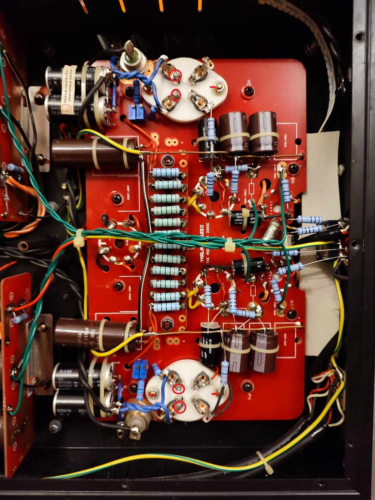

J'ai peur de faire une connerie chef, ou plutôt j'ai peur de la HT :oops: .
C'est bien les pins entouré en rouge ci-dessous ? Le petit téton de repère est en direction de la vis de droite comme dessiné vite fait.
Saine réaction. Il faut toujours avoir peur de la HT. Et ne jamais oublier que c'est dangereux.
1- Tu calibres (si il n'est pas automatique) ton voltmètre en alternatif. Tu mets une main dans ta poche. Pas de gourmette ou de bracelet montre métallique
2 - Un grip sur le bleu.
3- L'autre grip sur l'autre bleu.
Si la mesure est incohérente, tu ne touches à rien et tu passes en continu.
Tu dois trouver une valeur proche de 5V.

Si on prends l'image précédente comme référence, j'ai 5,23V en bas et 5,34V en haut. Tensions continues.
Vincent
Messages : 2721
Re: Youtmate PRO200SE
Farpait. Maintenant tourne la bobinette, et la chevillette cherra. Essaye en tournant les curseurs des pot. bleus et écoute si le bruit de fond diminue.

sur mes 300B j'ai le petit ''HUM'' que j'ajuste au mieux a l'aide du ptentiomètre d'équilibrage du filament.
Mais j'ai réglé un problème de ronfle sur l'un des deux en remplacant une capa de filtrage en court circuit de sur le redressement de la HT, juste après la valve.
