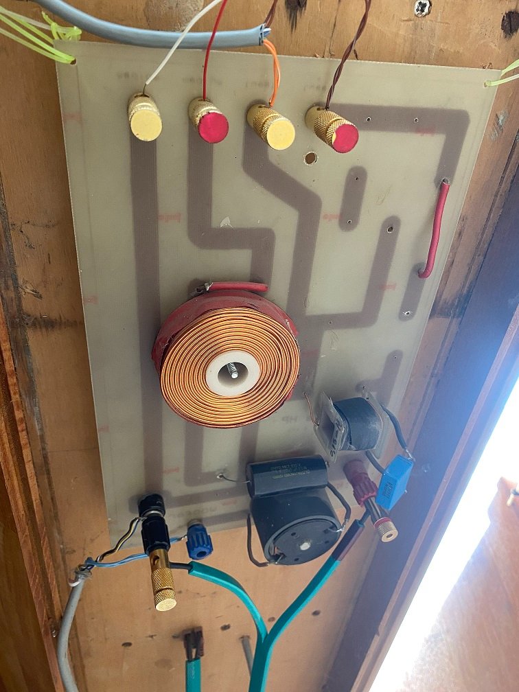

Hello JF,
Comme je ne suis pas équipé pour faire ces réglages , je ferais un saut jusqu'à Lille pour voir si qlq peux me faire ces réglages mais rien ne presse car j'ai déjà remplacer ces moteurs équipé de la full alu par une autre paire de S2 équipés ceux là des nouvelles membranes suspension milar.
Le pavillon sur ce système est le CN157 complètement amorti et habillé de planches de Wengé.
C'est donc le même modèle que les premières CN191 car ils sont passé plus tard dans la production au CN481 (4 cellules) que je possède également.
D'aucun prétendent que la première mouture est meilleure , perso , je n'ai jamais entedu de différence entre ces deux pavillons.
Le filtre est un 500 - 6000 que j'avais reçu à l'achat des caissons et qui me semble être en 6db et qui je suppose avait été calculé pour l'ensemble.
Il faudra que je me penche à l'avenir plus sérieusement sur cet aspect de l'ensemble.
Aïe. Le filtre est bien à 500Hz, mais c'est un 12db/oct sur la CN191
De plus, 6KHz pour le 2405 est beaucoup trop bas, surtout en 6db/oct... c'est le condo bleu de 3,3µF §iemens ?
2405 = 7 à 8Khz, 12db/oct minimum, sinon, distorsion...

EDMONTUS a écrit : ven. 11 juin 2021 16:16 ...D'aucun prétendent que la première mouture est meilleure , perso , je n'ai jamais entedu de différence entre ces deux pavillons.
...Le filtre est un 500 - 6000 que j'avais reçu à l'achat des caissons et qui me semble être en 6db et qui je suppose avait été calculé pour l'ensemble.
....Il faudra que je me penche à l'avenir plus sérieusement sur cet aspect de l'ensemble

+ Je rejoin les réflexions de 6336A ....
+ Je te suggère de faire un essais minute, en insérant dans la ligne "+" de la S2 (ou S3) sur le borne "+" une capa de 2micro ...à ...4micro ...(et tu bypass avec pinces croco )
J'avais effectivement lu que le 2405 c'était plutôt à partir de 8khz.
Oui le bleu est bien un 3,3µF siemens
Va faloir que je revois tout cela ... :/

Je vais faire les essais , j'ai ce qu'il faut sous la main, merci.
Mais cela ne solutionnera pas le soucis du 6khz de l'aigu ...?

Tu ne veux pas utiliser ton filtre actif sony ? En 3 voies, ça irait bien, 500-8Khz, et ensuite tu corrigerais le S2 -157 si nécessaire

Il ne fait pas 500 hz , c'est 400 et le suivant 600 hz, donc pas idéal...
J'y avait pensé mais j'aimerais pouvoir continuer à utiliser mon intégré leben cs300xs donc filtrage passif.

Si tu veux rester en passif, tu peux utiliser le schéma du CN458 il a été prévu pour le S2+CN157 dans un 1er temps, tu verras après pour adapter le 2405.
http://website.lineone.net/~empson/CN458_CN459.html
