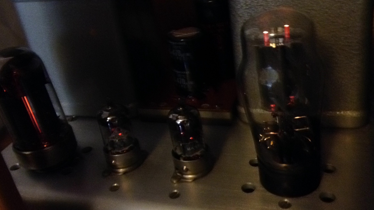

Voici les details de l ampli
Pioux
- Messages : 33
- Enregistré le : mer. 8 févr. 2017 08:53
Re: monotriode 6080
une correction rapide les tubes du premier étage sont des ECC 88 et la valve une GZ32, la double triode 6080 attaque le canal D et G , une demie triode par canal .
le son est excellent et ce depuis de nombreuses années , avec des enceintes ayant un rendement proche de 98/99 Db pour 1 watt ( hd33s66 audax/ triangle 17 FL et T925) .
transfo Millerioux
transfo Millerioux

Construit en 1990 et fonctionne depuis , Revision generale de l ampli, deux condo completement hs et remplacement de tout les autres par du neuf
Verification des resistances et des tensions
Démarrage avec variac et lampe de secu , des charges de 8 ohms sur les sorties hp , verification des tensions ok
Ensuite test sur hp
Ensuite test sur hp

Euh, plutôt 2 x 2,4W d'après ce que je lis. Enfin très belle réalisation !
