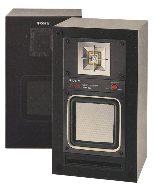

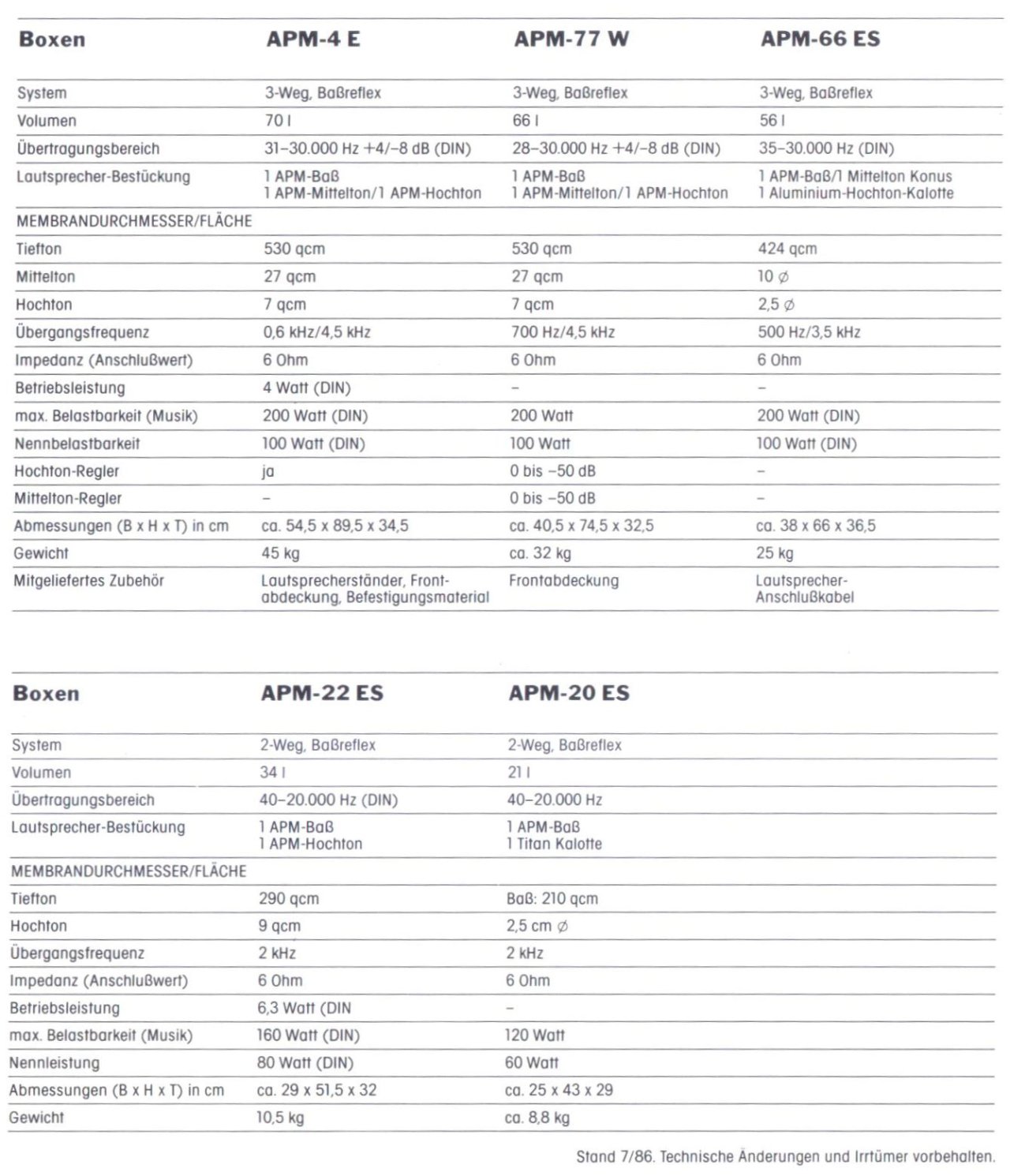

Voici un extrait du catalogue allemand de Sony en 1987, qui offre un bon panel de ces enceintes :
Les specs correspondantes (auf deutsch, mais cela reste compréhensible pour les paramètres techniques) :
Au sujet des specs justement : les infos glanées sur le net indiquent que ces enceintes ont un rendement moyen de 90dB/W/m (89 pour les 20ES, 91 pour les 33 et 55, ...).

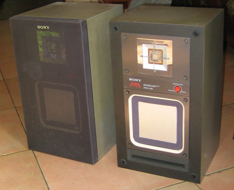

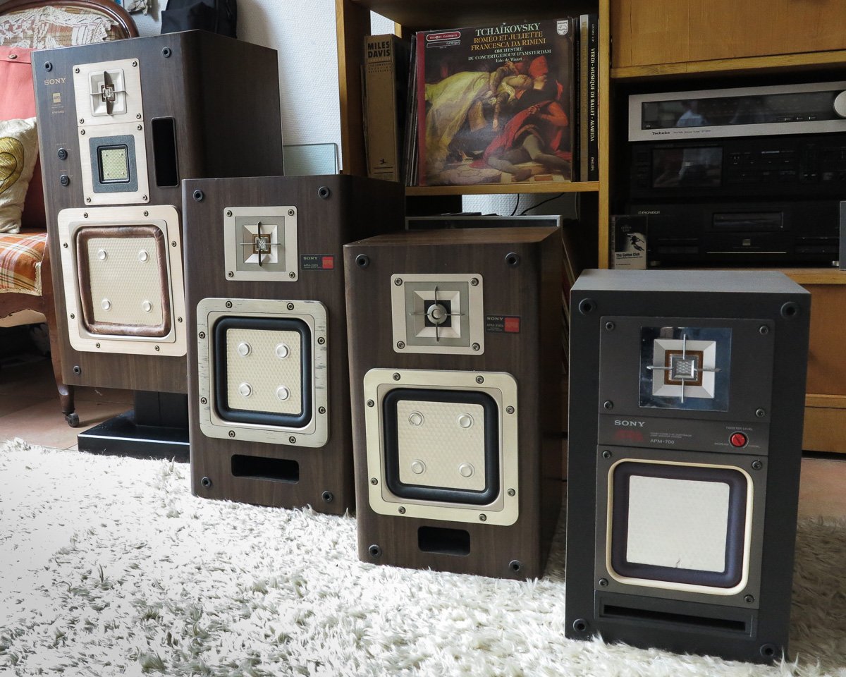

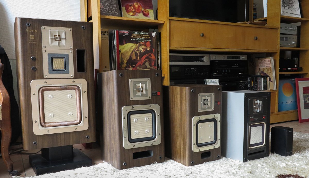

Quelques photos de ma petite famille d'APM :
De gauche à droite : APM-66ES, APM-22ES, APM-20ES, APM-700.
La mini-enceinte de droite est là pour le fun : datant des années 90 elle est aussi à membrane plate !! Sony avait proposé des enceintes portables pour accompagner ses baladeurs CD.

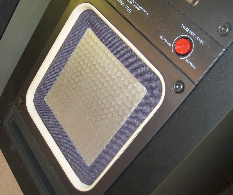

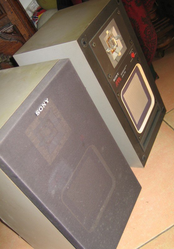

J'ai donc reçu ces enceintes dans cet état :

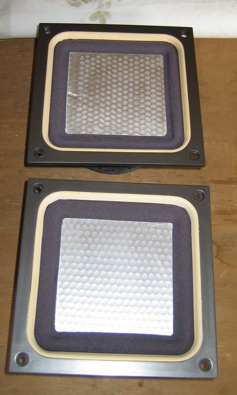

Casse-tête à l'époque !! Très peu d'offre de suspensions carrées sur le net, en plus c'était mes premières enceintes avec ce problème... Mais a force de recherche, je trouve un marchand russe qui fabrique des suspensions de remplacement à base de tissu enduit. Et les APM-700 figurent à son offre !
Les voici à la réception :
Commence le travail de démontage et de nettoyage...

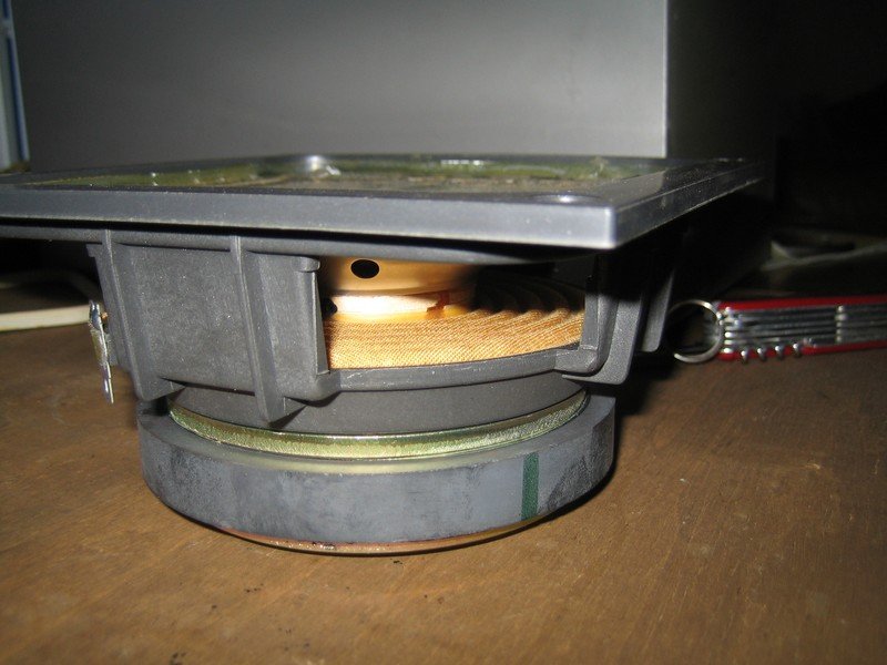

Au passage on voit le moteur qui fait quasiment la taille du saladier. Les APM de cette génération n'ont pas été équipées "au rabais".

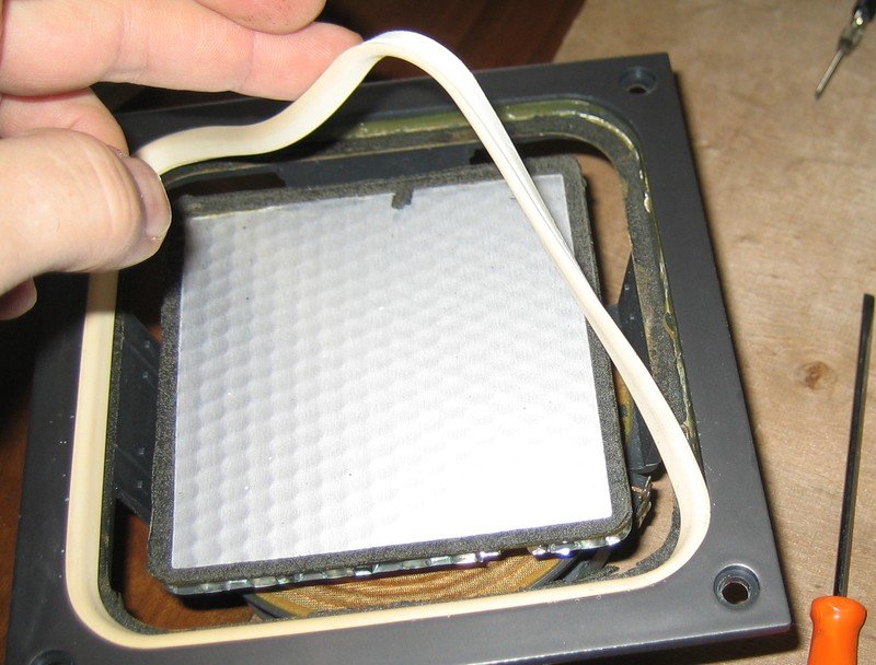

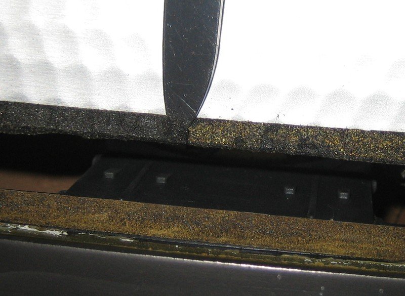

On retire les éléments de décoration et de tenue des suspensions :

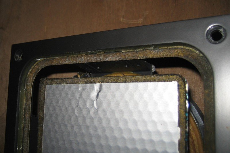

Et on commence le nettoyage. On grate en douceur, sur le métal des membranes on peut utiliser l'acétone sans arrière-pensée, ...
Ces membranes en très fines couches d'aluminium sont très fragiles, et sur un mauvais geste j'ai malheureusement enfoncé quelques alvéoles :colere: :
Heureusement cela reste limité et n'aura pas d'incidence sur la reproduction sonore.
Sur ces enceintes, impossible évidemment de retirer le cache-noyau pour centrer l'équipage mobile dans l'aimant... Au moment du collage j'ai utilisé la technique du centrage en alimentant le HP avec une onde sinusoïdale, mais de fait ces moteurs offrent du jeu d'une part, et surtout l'équipage mobile se centre tout seul quand le HP est à plat ! Donc finalement c'est assez facile.
Et voici le travail terminé :
Et les HP sont remontées :

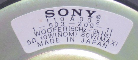

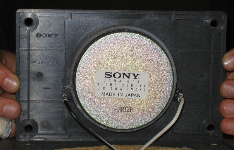

Au passage, j'ai noté les références des HP au cas où :
Boomer / Woofer : 110A002 / 1-503-209-11
Tweeter : 030A001 / 1-503-225-11

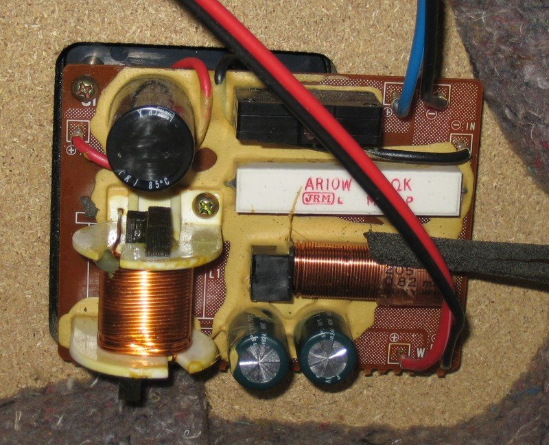

Le filtre semble sérieux :
A ce jour je ne l'ai pas recapé. Comme sur toutes les Sony de cette époque (en tout cas toutes celles que j'ai pu ausculter), les connexions internes se font par des connecteurs faciles à démonter. Pas besoin du fer à souder pour tout séparer.

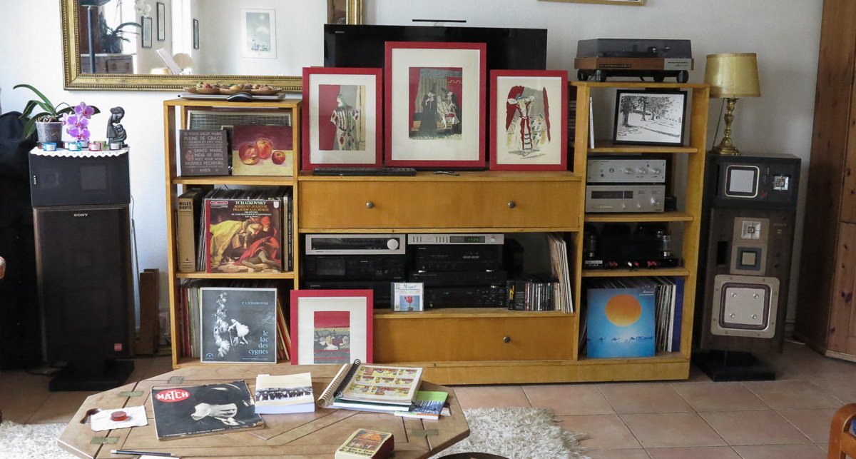

Voila leur environnement de fonctionnement, à côté de leurs grandes sœurs APM-66 :
