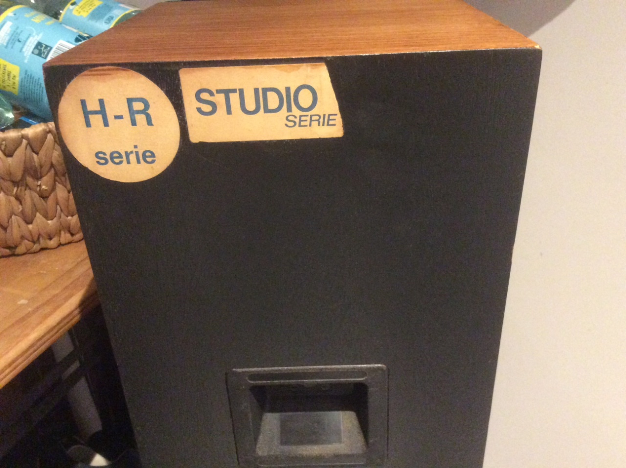

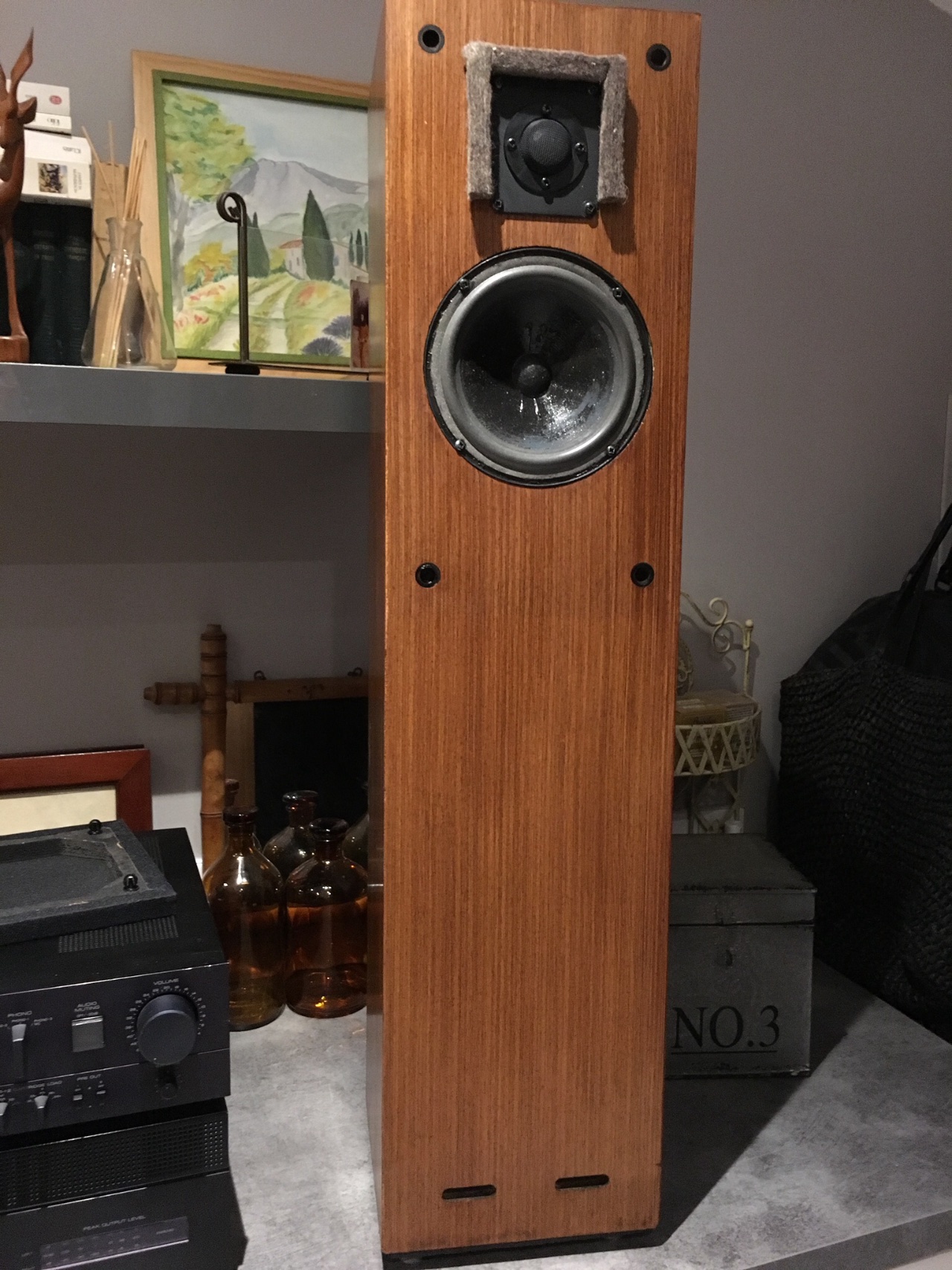

Je vous présente cette paire d’enceintes acquise il y a plus d’un d’un an et laissée dans mon garage ( sans aucune humidité)
À l’epoque J’avais fait des recherches sur le net sans succès ,pas une photos ,pas un essais,pas un commentaire .
J’imagine qu’il devait y avoir plusieurs modeles.
J’ai décidé il y a quelques semaines de leurs redonner vie .
Il y avait beaucoup de boulot :
- suspensions des boomers à changer
- les deux tweeters grillés
- les caisses. À remettre en état
Priorité une les tweeters , après des semaines de recherche infructueuses je décide de changer les bobines mobiles et la un gentil membre du forum me propose gracieusement deux bobines ( Audax ) au bon diamètre qu’il m’a fallut mécaniquement adapter et ça a marché,les deux fonctionnent .
Changement des suspensions sans problèmes ,j’ai du ,pour moi et pour des potes en faire une vingtaine de paires .
Remise en état des caisses : ponçage au grain 120 et 240 ,teintées merisier clair et face arrière repeinte en noir mat.
La première est terminée.
Une première écoute avec une seule enceinte me donne plein d’espoir quant à la qualité sonore de ces jolies petites colonnes
Qui mesurent 93x22x22 cms
Les hp sont :
- tweeter Audax HD9x8 D25 HR
- boomer/médium des Focal double bobine badges Audio référence
Tous les hp sont maintenant opérationnels.
Maintenant quelques photos
[attachment=0]22BE1BDD-3E87-48AC-A9AD-0B8A26A0D3A9.jpeg[/
