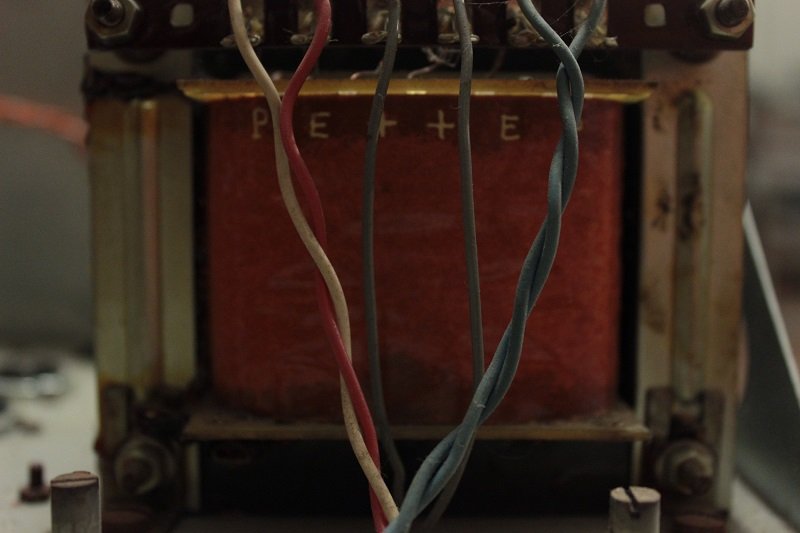

J'aurai quelques remarques sur le schéma:
- Les 2 fusibles en parallèles, bizarre !!
- Seule, une paire d'EL34 possède une résistance d'anode de 22 Ω, normal ??

Bonjour alain,
Effectivement vu comme ça sur le schéma cela fait étrange, voici une photo du transfo de sortie :
En fait chaque fusible va sur un + .
Pour le reste il me semble bien ne pas avoir fait d'erreur, il y a bien 6 résistances de 22 ohms par voie .
Il faudrait que je vérifie la connexion ...

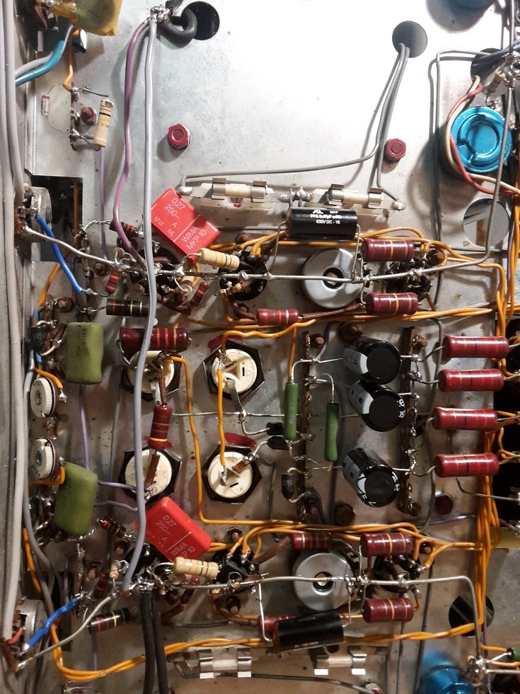

Des nouvelles du Filson qui revient d'une petite visite chez un toulousain amateur de Robert ... et de 6336A...
Une visite qui a permis de régler au petits oignons le déphaseur de schmitt et qui m'a permis de comprendre un peu mieux comment celui ci fonctionnait .
Petite modif du schéma suite au conseil de Jean-François, en enlevant un condensateur direct sur le trajet du signal, celui qui suivait le potentiomètre de volume, remplacé par un fil .
Et les vishay 1813 MKT de 0.22µF ont été remplacé par du WIMA en MKP 0.27µF .
Une photo pour illustrer :
Nous avons fait une courte chasse au souffle, et on a pris juste le temps de déceler que cela venait d'avant la partie puissance des EL34... modification du trajet d'un fil de masse sur une voie avec il me semble une légère amélioration, à suivre...
