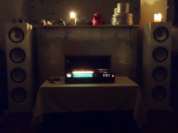

Raccordé aux deux belles dames :
en fait ce soir l'ambiance est plus calme :
