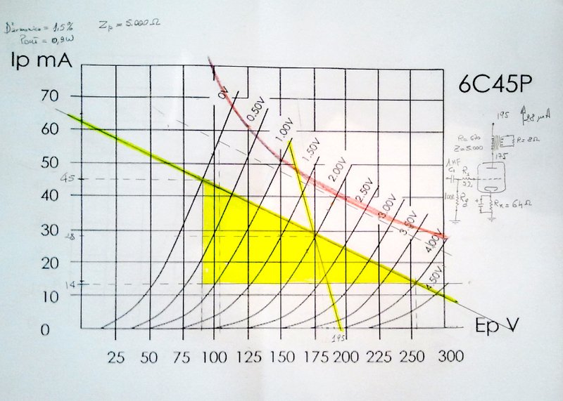

La charge d'anode correcte (celle qui permet de ne pas avoir trop de distorsion et de bien faire fonctionner le tube) est liée à la résistance interne du tube. Si elle est trop basse, la droite de charge va sortir des limites de dissipation pour certaines valeurs de polarisation, si elle est trop élevée, elle ira dans la zone où les courbes sont les moins parallèles. En général, c'est une charge d'anode de 2x ou 3x la résistance interne, j'ai le détail du calcul et de la justification dans un bouquin, mais c'est a priori cela qu'il faut retenir.
La Ri de la 6s45p étant assez basse (entre 1,5k et 2k je crois me souvenir, c'est cet ordre de grandeur), une charge d'anode de 5k lui convient bien, et elle est souvent retenue. Pour une ecc83, il vaut mieux entre 100 et 220k, voire éventuellement plus. Pour une 5755 dont la Ri approche les 150k, les datasheet vontjusqu'à recommander 900k de charge d'anode.
Voilà un exemple de droite de charge de la 6s45p pour 5k dans un montage avec 195v anode:
La charge d'anode avec un transformateur de sortie est déterminée par la charge au secondaire du transfo. pour un ampli de puissance, elle est fournie par l'impédance des haut parleurs. Pour un préampli, il n'y a pas de haut parleur, et en général un appareil suivant avec une impédance d'entrée importante. Pour fixer cette charge au secondaire, on met une résistance de la valeur souhaitée. J'ai mis 300 ohms. Si on considère cette résistance en sortie parallèle avec l'impédance d'entrée du filtre actif qui suit, qui est de 90kohm, on arrive à une résistance équivalente de presque 300ohm.... A l'origine, il y avait 470ohm, cela fonctionnait plutôt bien, mais avec un gain trop important (le gain réel du tube étant dépendant de la charge d'anode) j'ai essayé également 150ohm, mais c'était moins bien.
