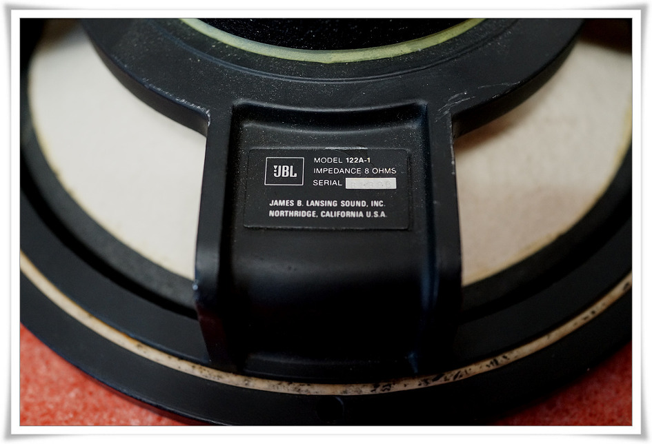

Hello tout le monde,
Mes L65 sonnaient, disons bizarre, trop de medium, aiguë, basses brouillonnes, donc ouverture des bestioles, peu de recherche et:
The 126A is positive.
The 122A is negative.
The 129H is negative.
L65 came with the 126A woof.
L65A came with the 122A.
L65B came with the 129H.
les miennes sont des L65A, sauf que l'ancien proprio y a collé des 126A, la ou ça se complique, j ai trouvé des 122A sur Ebay, ils devraient arriver la semaine prochaine, sauf que: a part la polarité, quelqu un connait il la différence entre les 2, le filtre et les 122A-1 vont ils s'entendre?
Merci
Merci

Dernière évolution de mon système, le LS2 a été remplacé par un LS16 MK2, un peu moins chaud mais plus précis, le VT100, maudit soit-il, a laissé sa place pour un D200, enfin les baffles 112A-1 sont installées dans mes JUBALs... ca marche bien, avec les 2 potards brillance & aigus au minimum...
quelqu'un a eu ce probleme avec ses enceintes?
