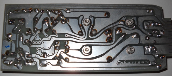

Bonjour à toutes et à tous, ajout de petites précisions.
A la fin, en secouant le medium malade, on pouvait entendre un petit bout de ?métallique, il était cuit mais comment regarder son état ? Le fond semble collé mais ne vient pas malgré mes tentatives de plus en plus violentes. Heureusement que Pascal, de passage à la maison, me propose de le déposer chez un pro du HP qu’il connaît bien et qui a sauvé ce HP. Il me semble important de rapporter son injonction :
Ces Cabasse se démontent TOUJOURS PAR L’AVANT !
« L’article de la Revue du son annonce la puissance des amplis à respectivement 25w, 50w et 100w. »
Sur ce modèle les 3 amplis font 20 watts. Affirmation péremptoire corrigée par un fin connaisseur
" Pas sur qu'ils fassent tous 20 watts. Même si les composants sont identiques, les tensions d'alimentations sont peut être plus élevées pour l'ampli médium et l'ampli grave et donc ils pourraient avoir une puissance supérieure.
Toutes les cartes portent le n° 60050 et les transistors la ref. 60817.
Ces mêmes transistors 60817 sont utilisés pour le Cabasse 20T10 dit Polaris présenté ici viewtopic.php?f=74&t=11662&hilit=cabasse+20T10
Sur cette page http://cabasse.vraiforum.com/t3940-Ampl ... et-VTA.htm les cartes et les transistors ont les mêmes références mais le tweeter et le medium ne sont pas les 12 M2 et TWM 2.
Cherchant à réunir l’ensemble avec le préamplificateur Cabasse PST 14, un 20T10 avec sortie pré tombe du ciel, passant entre les mains d’anges célestes (et néanmoins
Padischah ) pour la route et la remise en route.
Il n’a pas encore complètement récupéré tout son potentiel (enfin je l’espère
) et pour l’instant sonne assez métallique. Une sonorité que je retrouve maintenant, vraiment un quart de quart de poipoil, dans les enceintes avec d'autres pré et me dis qu’il faudrait essayer les HP avec une autre amplification, par curiosité.
