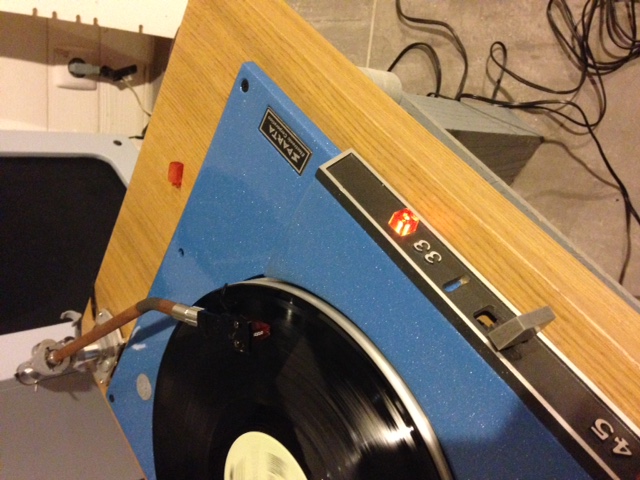

Petit essais avec une cellule ortofon 2M red (on ne sais jamais
Hormis un problème de masse, ça fonctionne plutot bien mais difficile de se rendre compte sans soigner un peu plus la mise en place.
Je reviendrai sur une vrai écoute dans quelques jours.
Mais cette satanée masse!!!!
