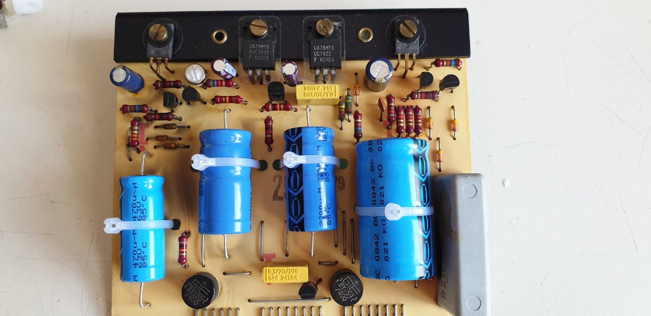

Pour le moment, j'ai juste refait la carte alimentation, en remplaçant les condos et le potentiomètre, j'ai utilisé des condos alu à la place des tantales.
J'ai réglé le potentiomètre en mesurant la position de l'ancien, il faut que je vérifie la tension +32V.

J'ai réglé le 32V, il est à pile 32, il ne manquait vraiment pas grand chose.
