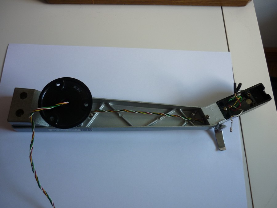

Bonjour a tous !
Je vous présente ce bras de lecture un Calrad CS-12 tonearm , c ' est en sorte un clone des bras gray research 108 le fameux papy des monopivot ,comme vous pouvez le voir il est de construction simple .Sa particularité est que le pivot baigne dans une huile silicone très épaisse , le grade de cette huile est 600 .000 cst ( pour tous ceux qui recherche a restaurer ce type de bras ). le rôle de cette huile silicone est tres importante car elle assure la stabilité et les mouvements du bras .Le bras que je vous présente est un bras N.O.S c ' est a dire qu' il n ' a jamais été utilisé .Cependant meme neuf ce bras demande une petite révision qui consiste simplement a changer l ' huile qui s ' alterne avec le temps , pour cela la cavité étanche autour du point de pivot doit être nettoyé et être remplit de la nouvelle huile silicone .Ce genre de bras était souvent utilisé avec des cellules générale electric , shure m3d , empire 88 , certains l' utilise avec des cellules DL103 . l' équilibrage du bras bras se fait par l' avant , il est livré avec des plaquettes en metal de poids different qui se fixe dans le porte cellule tout simplement .Recâbler un bras de ce type est relativement simple :whistle:
