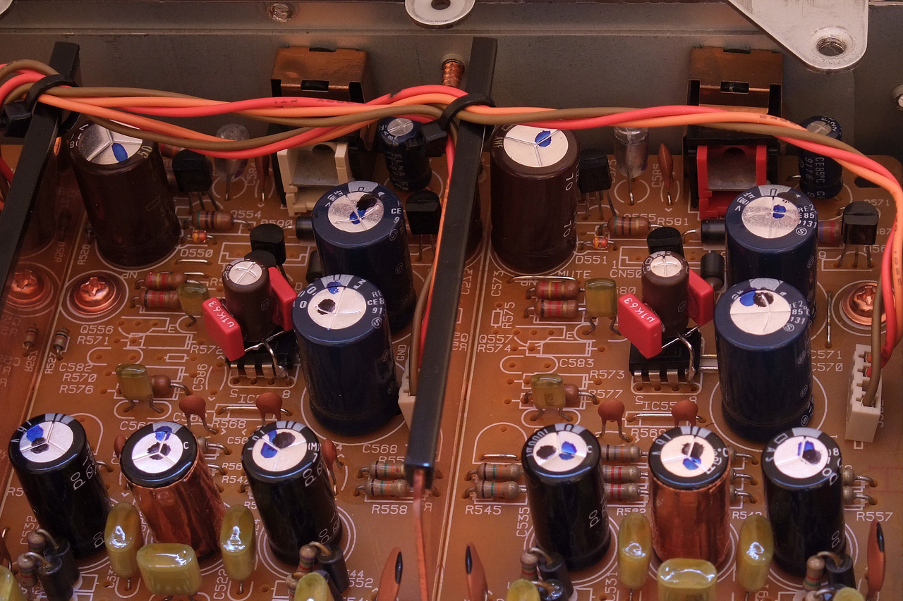

J'ai vu sur des sites que certains mettent des condos entre V+ et le V- de l'AOP. Alors j'ai fouillé mes petites boites condos et j'ai trouvé de quoi faire ;)
apres quelques minutes d'assemblage voila ce que ça donne d'un point de vu visuel:
Sur chacun des AOP j'ai mis un Elna Silmic II 35V 10uf et deux petit Wima de valeur différente.
A l’écoute, ça semble mieux, quoi qu'il en soit ça ne peu pas être négatif. J'ai une impression que c'est plus précis et a la foie un peu plus doux, que les instruments sont mieux détourés.
En attendant que je passe commande de nouveaux AOP, je prend beaucoup de plaisir a écoute avec ce lecteur et ces petites modifs qui mise bout a bout ne sont pas que du placebo!
