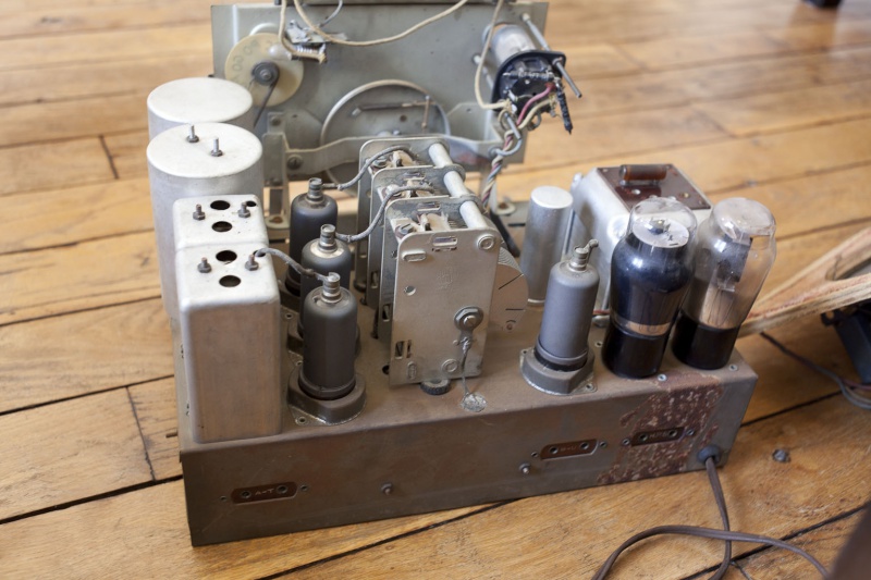

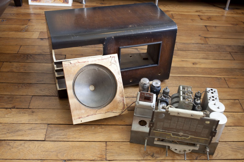

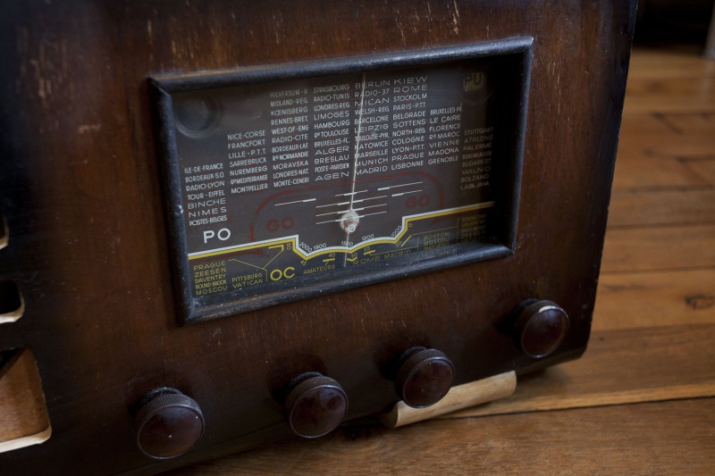

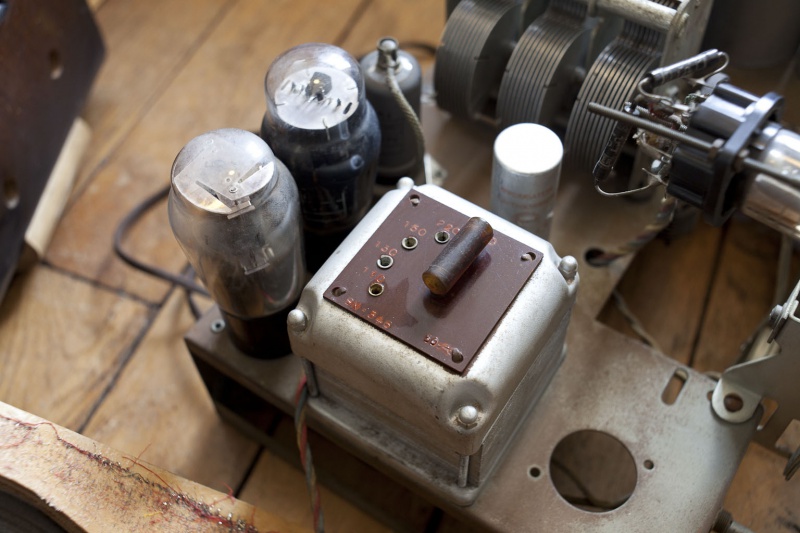

Sauvé il y a 2 jours de la déchèterie. C'est un poste TSF de marque ARENA (Montreuil).
PO / GO / OC (ondes courtes) et PU (pick up).
A l'arrière ce trouve une entrée A-T, une entré P-U, et une sortie HPs.
La liste des tubes : 6K7V, 6K7V, 6A8V, 6Q7V, 6V6.6, 5Y3GB, EM4.
Tous les tubes sont des Miniwatt ; certains semblent HS (2 avec des bruits métalliques, et 1 avec bulbe désolidarisé de l'embase).

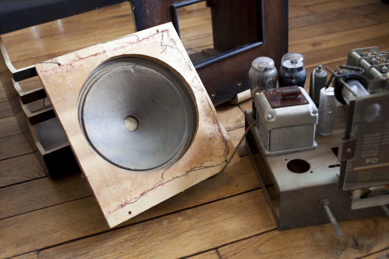

Le haut-parleurs est un Audax 1800 Ohms avec un transfo "HP Typer Pentode 7000". L'aspirateur m'a avalé l'étiquette Audax. :/
Son cône présente une petite déchirure. J'ai retiré le tissu acoustique, car il était sale et déchiré aussi.
Je ne l'ai pas testé, car il y a sans doute besoin de changer certains composants (condos) et certains tubes avant.
Je vais le remisé, peut-être que je me lancerai dans ces entrailles si je m'ennuie. :)
J'ai oublié de prendre les photos du circuits sous le châssis, je complèterai quand je le ressortirai.

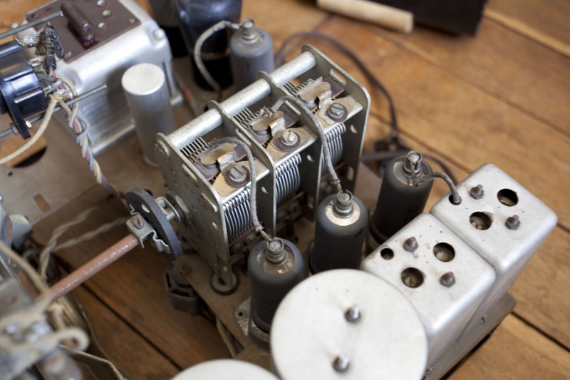

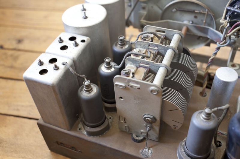

un étage HF (cv 3 cages) manifestement une "TSF" haut de gamme construite entre 1935 et 1940.

la partie mécanique est superbe .
Est-ce des condos qui sont reliés par la partie supèrieure ?

capricorne a écrit :Est-ce des condos qui sont reliés par la partie supèrieure ?
Non, je ne pense pas que ce soient des condos, mais des selfs réglables, et des cages ou des ferrites.
Pas bien réveillé, moi. Je pensais que tu parlais des composants cachés sous les cages métalliques. :dingue: Je rectifie. :)
Oui, ce sont des tubes : 6K7V, 6K7V, 6A8V, 6Q7V.

Je pense que ce sont des tubes, plutôt .. :b
Sinon, je me demande avec quoi il fonctionne,^^

Image j'ai rectifié.
Il y a la liste des tubes dans ma présentation. ;)

Un petit coup sur les boiseries et il devrait être superbe :-)
