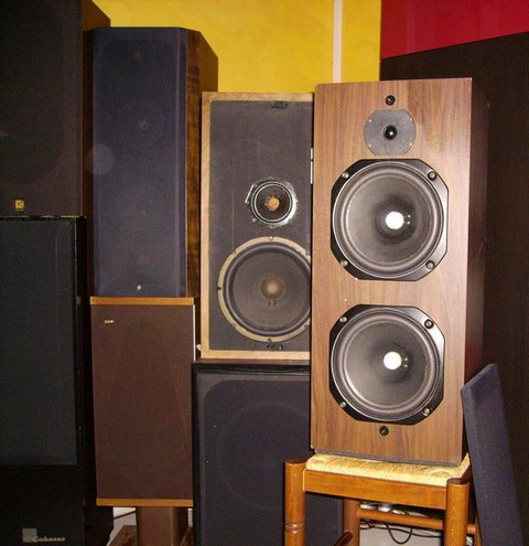

voici ma dernière acquisition "pour pas grand chose" : des Guy HF (le modèle n’est pas indiqué ; je pense qu’elles datent de 1985 environ).
On ne trouve pas beaucoup d’infos sur ce fabricant qui, apparemment, après avoir construit des enceintes sous sa marque, est devenu le menuisier « de luxe » de Focal :
http://www.focal-fr.com/actualite/fr/co ... 07&mois=06
Ce modèle devait être une entrée de gamme : plaquage vinylique, bornier « cheap », mais les autres composants me semblent au premier abord dignes d’intérêt.
Les tweeters :
« mauvaise » surprise au démontage, ils ne sont pas d’origine, comme en attestent les trous de vis qui ont été ajoutés ; après quelques recherches, j’identifie des VIFA D19 TD (qui ont été sciés et percés pour leur donner la forme du tweeter d’origine).
Le VIFA avec sa forme originelle :
et modifié :
Les Boomers/Mediums :
Les 2 boomers sont identiques. Ce sont des 20cm, inscription sur l’aimant au dos :
6-84-02
086196
résistance en continu : 10.4 Ohm
mais quelle est leur marque d’origine ??
on retrouve des formes de saladiers très semblables chez Siare, et aussi chez 3A : Cette photo trouvée sur internet provient d’une allegro 550 ; la similitude est frappante (formes, type de marquage).
Le filtre 3 voies :
J’investis dans 4 suspension neuves et quelques heures de temps libre... (c'est un peu pour ça aussi que je les ai achetées : m'entrainer sans risque au changement de suspensions ; donc 4 d'un coup pour commencer ! )
Quelques jours plus tard et après branchement sur mon map101 à travers mon « fameux » commutateur 4 enceintes DIY, je les compare à :
B&W DM4
Focal Opal29
Cabasse Farella 401
Le rendement se situe à l’oreille entre les Cabasse (qui sont au dessus) et les Focal (en dessous) ; il est donc plutôt élevé ; les comparaisons se feront avec ces 2 là, le passage sur la DM4 nécessitant une correction de volume plus laborieuse.
Première impression générale : l’écoute est vivante et agréable (pas de défaut dans les HP réparés, ouf !)
Une légère lacune dans les basses se fait vite sentir ; je la compense par la mise en route du caisson donc pas de souci (j’avoue que je suis un peu accro au caisson…)
Les Mediums sont très présents mais manquent un peu de finesse (effet de la caisse légère et de l’amortissement minimaliste ?).
Le tweeter soutient la comparaison avec ses concurrents très différents (+ large bande chez Cabasse, dôme inversé chez Focal) : les différences sont sensibles aussi à l'oreille, mais rien ne manque dans les hautes fréquences et il est difficile de dégager une préférence.
Finalement, l’ensemble n’est pas décevant : on n'est pas au niveau des Farella, qui restent toujours ma référence en dynamisme et transparence ; par rapport aux Focal, ça se discute (c’est peut-être les limites de mon ampli qui apparaissent) : les focal ont besoin de plus de puissance pour s’exprimer ; à faible volume, ma préférence va aux Guy ; par contre quand on les pousse un peu, on sent que les Focal maîtrisent mieux leur sujet.
