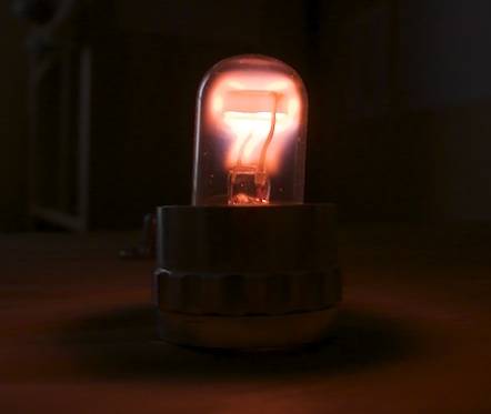

Je voulais un appareil qui me permette de cacher le transformateur 115V que j'utilise pour mon tuner et pourquoi pas une barrette secteur par la même occasion.
J'ai donc transformé une boite que j'avais (une enceinte) en boitier secteur…
Voilà le schéma utilisé : Et l'appareil :
J'ai pas encore tout à fait terminé le placage ni de passer l'encaustique (d'ailleurs, on voit très bien la limite sur la première photo…)
J'ai mis un condensateur de 40uF pour avoir la joli lumière rouge/bleu… :cpasmoi!:

Le gros condensateur de 40uF fait pas mal de bruit et je ne sais pas si il sert vraiment à quelque chose.
Je l'ai insonorisé depuis et c'est bien mieux…

un condo qui fait du bruit ?
quel genre de bruit ?, crépitements ?
quel type , MKP ou autre
il chauffe ?
tu produits ton 110V avec un "variac" ?
pourquoi pas le classique auto-transfo 220/110 ?
il chauffe ?

Il ronronne mais dans l'aigu, c'est un bruit circulaire mais qui évolue…
http://angela.com/angelaascoilcapacitor40uf515vdc.aspx
J'ai pas l'impression qu'il chauffe non.
J'avais eu le même genre de bruit avec un X2 MKP de 2uF, faut croire que j'ai un courant électrique pas terrible…
J'utilise un Variac pour coller la tension au plus près…

Personnellement je ne vois pas l'utilité de mettre un condensateur de 40uF dans ce montage.
