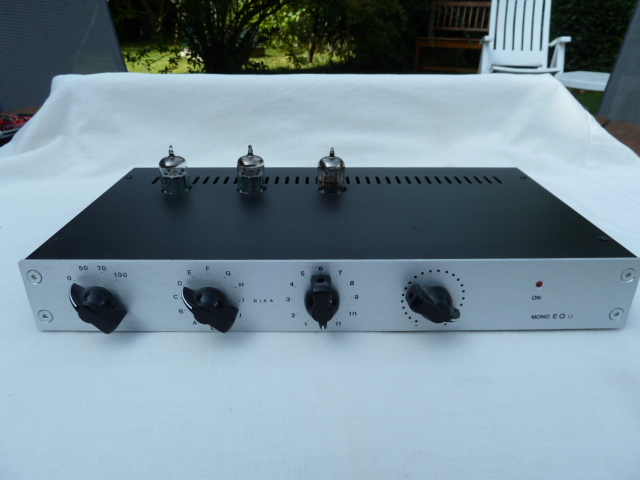

Je vais vous présenter deux entrées phono, l'une DIY d'inspiration d'un modèle du commerce et l'autre, le Sentec EQ11 mais avec une vraie alimentation faite aussi "maison", ce qui améliore plus que sensiblement ses performances.
La particularité de ces deux étages phono, l'un mono l'autre stéréo, c'est qu'ils ont l'un la possibilité de faire la plupart des courbes que l'on souhaite pour les disques antérieur aux microsillons et aux vieux microsillons, ainsi qu'a des microsillons plus récents de pays qui n'ont pas adoptés la courbe RIAA et en plus il y a la courbe RIAA.
Malheureusement, je suis incapable de faire ce genre d'appareil et d'alimentation, c'est un ami, amateur de vieux disques comme moi, qui a eu pitié et me les a fait. Donc je ne pourrai pas parler de l'aspect technique.

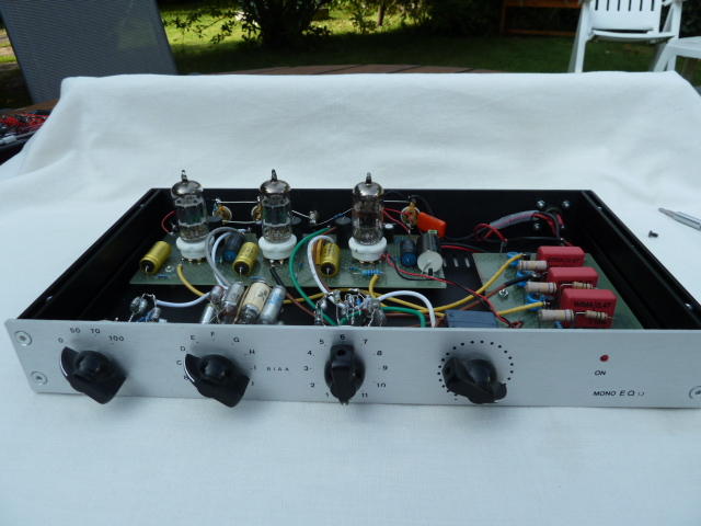

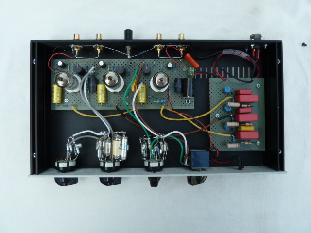

Je vais commencer par l'EQ; 10, étage mono où l'on peut régler soi même les courbes. On peut faire toutes les courbes utilisées par les microsillons grace au réglage d'inflexions dans l’extrême grave, ce que n'ont pas certaines courbes utilisées pour les microsillons comme la courbe AES (Capitol, Philips...) ni les courbes appliquées aux "SP" (je préfère utiliser le terme anglais car cela concerne les cylindres, les disques à lecture verticale et toutes sortes de vitesses jusqu'à plus de 90 tours). Viennent ensuite le commutateur de réglages pour augmenter les graves avec 11 points d' inflexions plus une position plate sans inflexion, le commutateurs pour atténuer les aigus avec une position plate également et un commutateur de réglage de niveau de sortie.
J'ai quand même un peu participé, mais ne pouvant pas faire de gravures complexes, j'ai utilisé des numéros et des lettres à coller qui se réfèrent à un tableau:

Cela couvre globalement tout ce dont on peut avoir besoin.

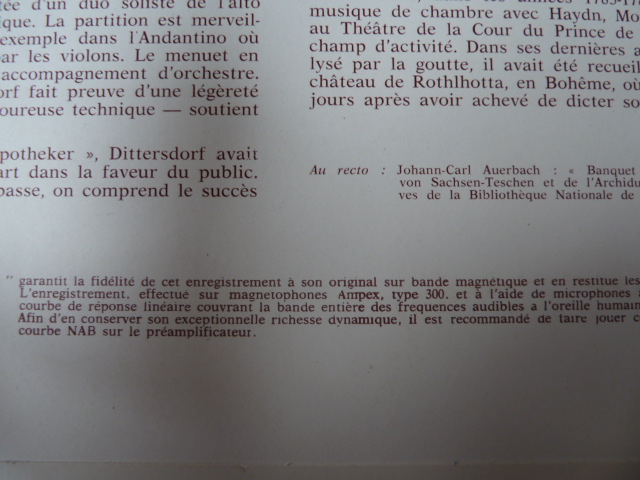

Pour utiliser ces courbes c'est plus compliqué, certains label de vinyle inscrivent sur la pochette quelle courbe il faut utiliser, sur le net en cherchant à "old curves" on trouve des tableaux avec les courbes pour différents labels, mais quasi uniquement Américains, ensuite on utilise beaucoup l'oreille car même quand on a les courbes il peut y avoir des variations.

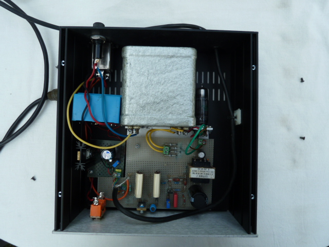

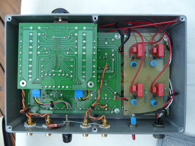

L 'alimentation proposée sur l' étage ; 10 s'inspire était un petit boitier du commerce comme on en trouve souvent maintenant sur des appareils fonctionnant en basse tension, du coup en faisant une alim correcte les qualité sonores du DIY sont largement supérieur à la référence.
On voit bien dans le boitier principal l'alimentation secondaire indépendante pour chaque tube.
Pascal.
Pascal.

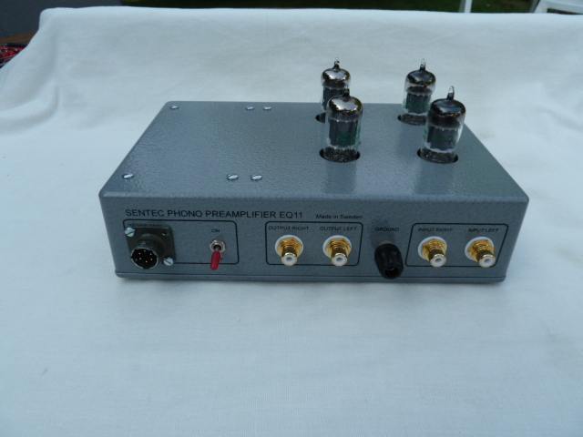

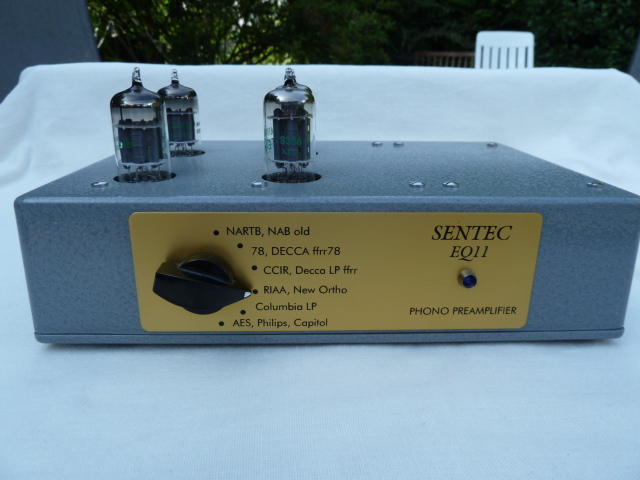

L'EQ 11 lui est d'origine, très rare à trouver il a subit la même transformation en ce qui concerne l'alimentation, ce qui en fait un vraiment bel étage phono dans l'absolu, avant il était très beau mais il a beaucoup gagné en précision, placement, rapidité, dynamique et définition. Il est équipé de six courbes préréglées, comme sur un pré-ampli traditionnel.
Je l'utilise comme étage phono principal avec la courbe RIAA et beaucoup pour les disque des pays de l'est qui ont gardé, certains, la courbe CCIR très tardivement jusqu’à la fin des années 80. Sur certains disque européens des années 60 également la courbe NAB s'avère utile. Je l'utilise beaucoup en mono avec une cellule mono sur toutes les courbes .
Comme on peut le voir, on ne voit rien sauf les alims secondaires des tubes.
Pascal.
