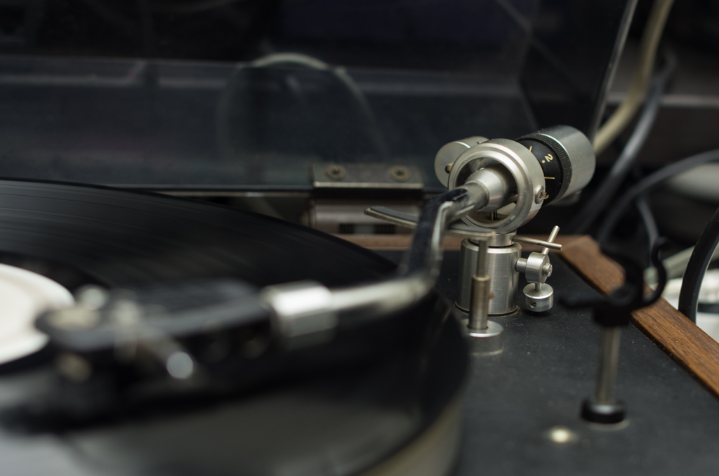

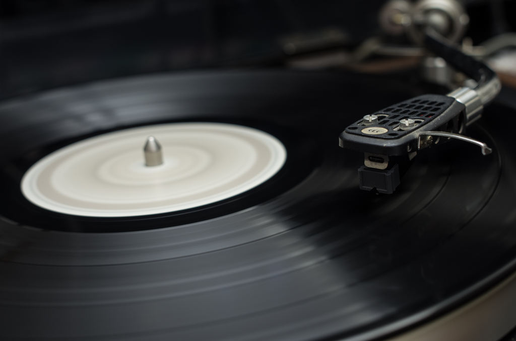

Maintenant qu'elle tourne, quelques photos (et comme ça j'étrenne mon nouveau jouet - un 35mm ! Youpiii !) :
Vue d'ensemble : Détail du contrepoids - je trouve ce système assez joli (j'ai encore du nettoyage à faire-oui je sais
La cellule avec son diamant tout neuf
Moteur... Ca tourne !! Je crois qu'il y a un intrus ??
Max.
Max.
