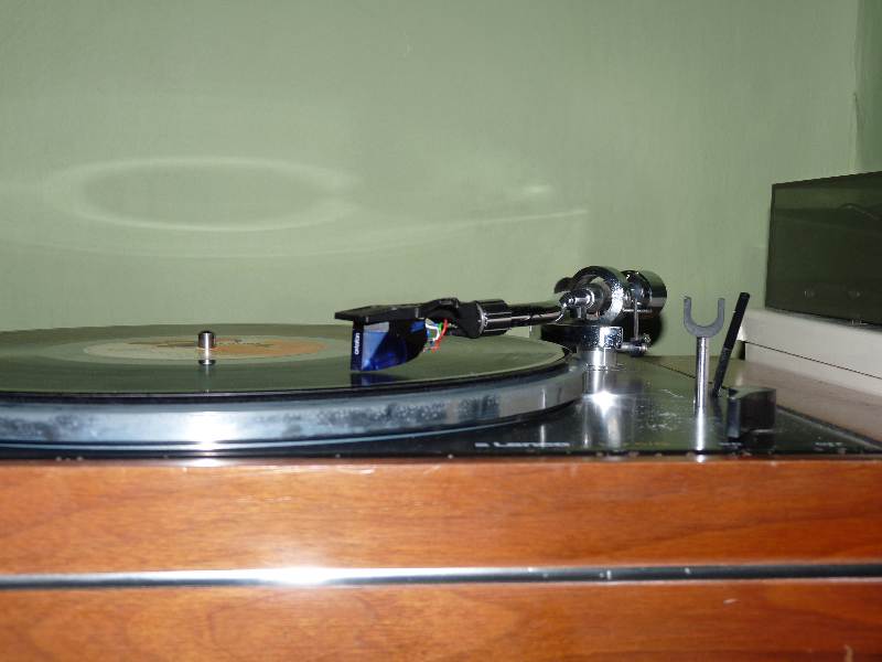

bon je me suis dit foutu pour foutu on y va on tente quelque chose
alors matériel nécessaire dremel, un clou, un peu d'abrasif fin
le clou sert a bricoler un axe pour le dremel. et on met le galet sur l'axe on fait tourner bien vite (j'ai fait ca a 5000t/min) et on ponce tout doux, la vitesse garanti un travail plus uniforme.
et ça marche!!! elle démarre au quart de tour maintenant! avant elle patinait un bon coup.
petit essais avec une cellule un peu meilleur :cpasmoi!: :cpasmoi!:
sympa tron mais ce n'est pas le mieux pour tester la vérité du message
Ca, c'est mieux pour voir la verité du message...
Conclusion: y a du potentiel, je dois encore changer les RCA et peut être les câble, mais ça m’étonnerait pas que le bras fasse jeu égal avec le RB250

bon encore un petit reglage sur le moteur (il vibre et fait du bruit mais c'est réglable donc on va tenter de faire mieux) a faire.
par contre j'ai pas de couvre plateau... j'y ai mis une feutrine pour l'instant, est ce bien ou est ce sujet a amélioration? trouver une le couvre plateau lenco améliorera t-il quelques chose? (facile à trouver sur la baie)

Vinc a écrit :bon encore un petit reglage sur le moteur (il vibre et fait du bruit mais c'est réglable donc on va tenter de faire mieux) a faire.
salut vincent: le couvre plateau type lenco l78 est tres important: à l'ecoute tu entends immediatement la difference.
quant à la cellule qui va bien sur la lenco l75s: une denon dl 110, ou moins cher une at 110e
