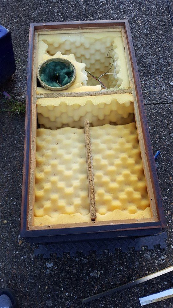

Le grave est assuré par le kef B139 SP 1044 , le médium par le B110 sp 1003 , un tweeter Celestion HF1300 et en super tweeter le Celestion HF2000 , la particularité de ce modèle réside dans la charge du grave qui est une ligne de transmission assez fortement amortie . Ce type de charge peu courant fonctionne comme une sorte de pavillon arrière , pas dans l'idée d'avoir un bon rendement (on en est loin) mais plutôt d'étendre la réponse dans le grave et la par contre ça le fait plutôt très bien , le grave est ample présent quand il le faut et tout ça même à niveau très modéré ..

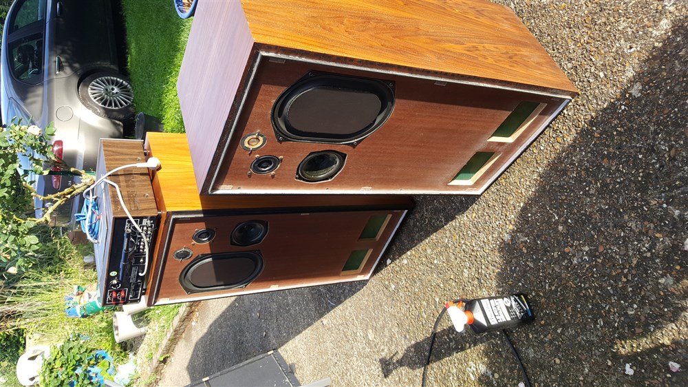

Quelques photos , on va commencer par le début et donc leurs arrivées.
Une c'est bien mais deux c'est mieux !!
En voici donc deux !!

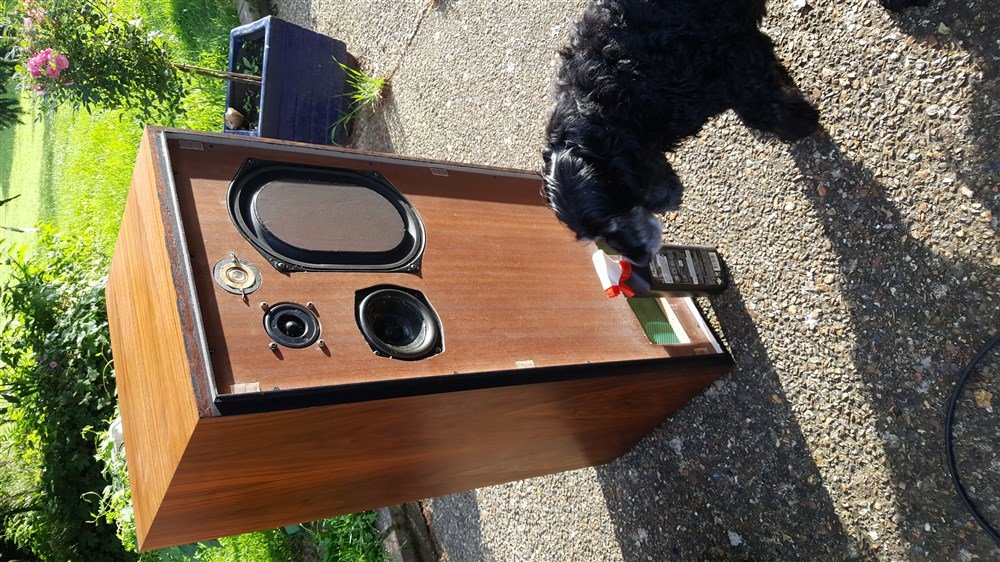

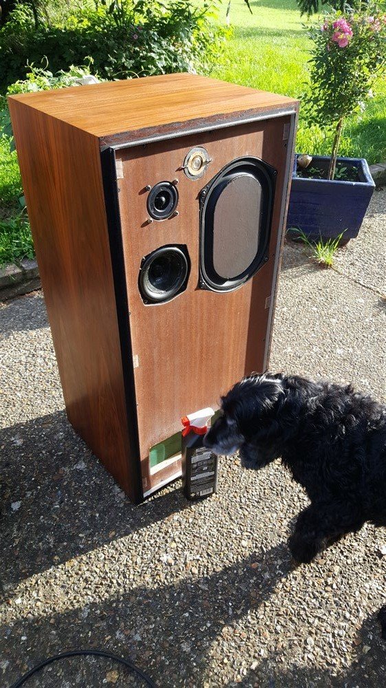

Mon copain chien s'est demandé ce que c'était , ça donne aussi une idée de la taille , la bouteille au pied de l'enceinte fait 1L ..

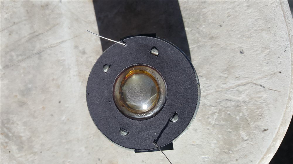

J'ai oublié de préciser que j'avais emmener un ampli pour un essai sur place , il n'y avait plus de matériel pour écouter sur place et après cet essai , pas de bol , HF2000 HS
................ Désolé pour la positions des photos , j'ai redressé sur mon PC mais pas moyen qu'elles s'affichent correctement sur le forum !!!!

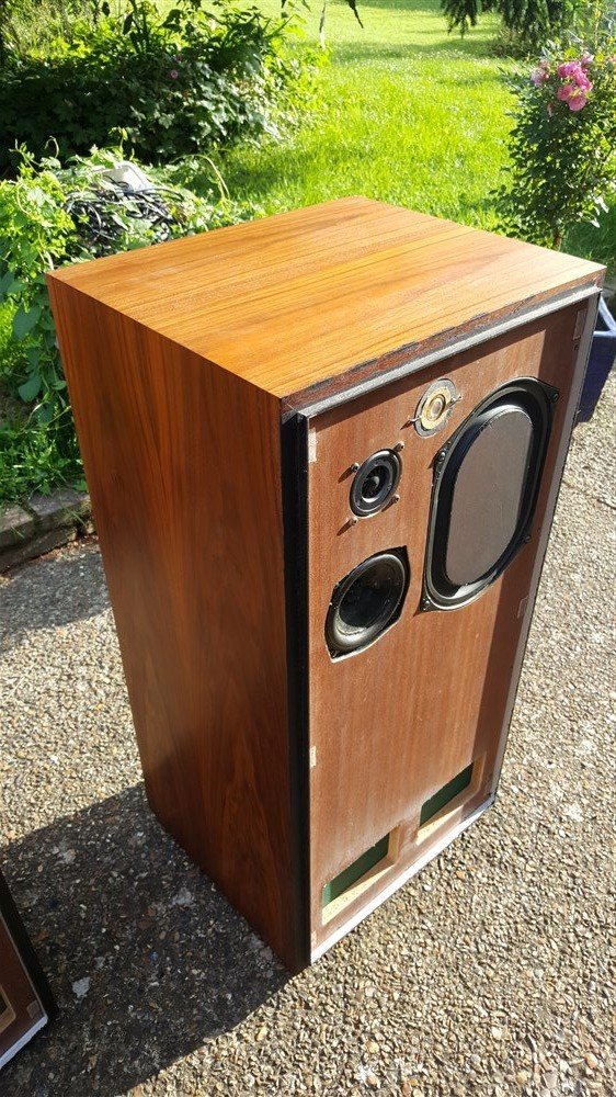

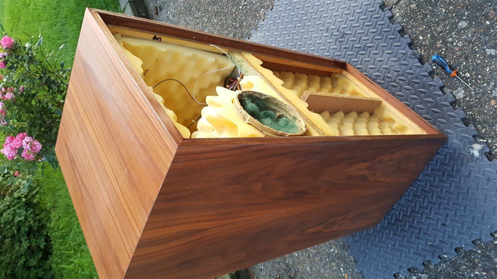

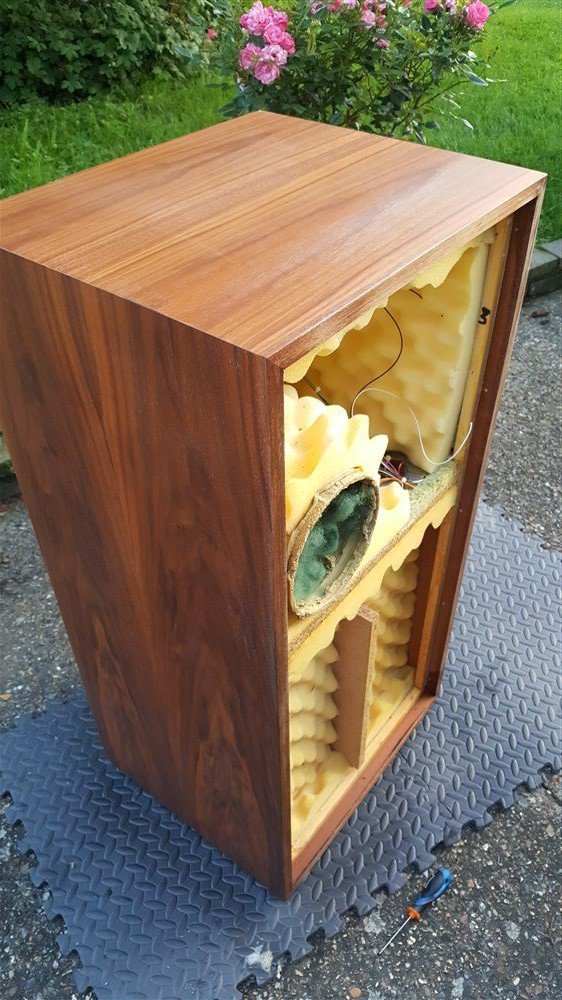

Elles étaient en bon état d'ensemble , pas de chocs et pas de marques sur les B139 ce qui est souvent le cas . La seule chose un peu "space" dessus , c'est que le précédant proprio avait peint en noir les cornières alu et les bord de l'enceinte en façade et encore ça avait été fait à l'arrache...
Pour nettoyer tout ça il a fallut démonter , la façade est juste vissée et l'étanchéité est assurée par un simple mastic de vitrier comme quoi pas besoin de truc chiader pour assurer !!
Les profilés ont été frottés avec une boule inox pour la vaisselle et les ébénisterie avec un gratton vert et du nettoyant cuisine , histoire de dé-cirer les belles ....
Ca a déjà changé de tête mais c'est pas fini ...... :libérer la parole:

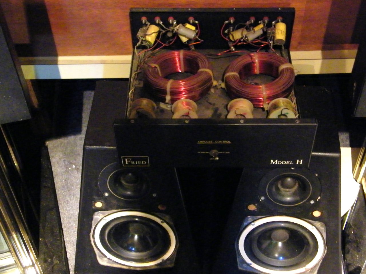

Je possède aussi un système Fried méconnu en France : 2 satellites 2 voies Modèle C + double caisson de graves modèle T surnommé 'the coffin" = le cercueil, vu ses dimensions à la Hulk et son poids autour de 85 kg!
Quant au filtre... modèle H ramené de 3 à 2 voies, quelques kgs de cuivre qui feraient des envieux chez certains "voyageurs" ;)
Juste une photo
Filtre IMFried modèle H
Je rentrerai dans les détails plus tard n'étant pas "at home" pour l'instant.
En tout cas, bon "refurbishing" et bonne écoute.

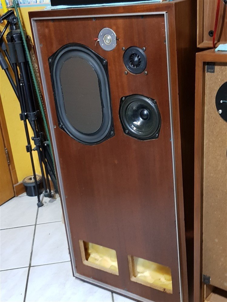

Pour faire suite , les profilés alu avaient été peint mais heureusement ils n'étaient fixés que pas des vis et le nettoyage s'est bien passé .....
Nettoyé ...
Juste à titre indicatif , la fabrication m'a semblé très artisanale , mastic , petite vis un peu partout , on est loin d'une JBL de l'époque qui semblait déjà bien plus "industriel" , c'est pas une critique juste un constat !!!
La suite à été moins flatteuse , surtout pour les super tweeters.....
:libérer la parole:

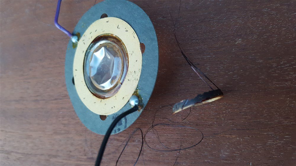

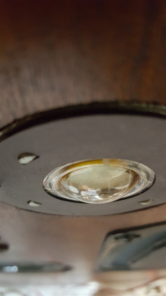

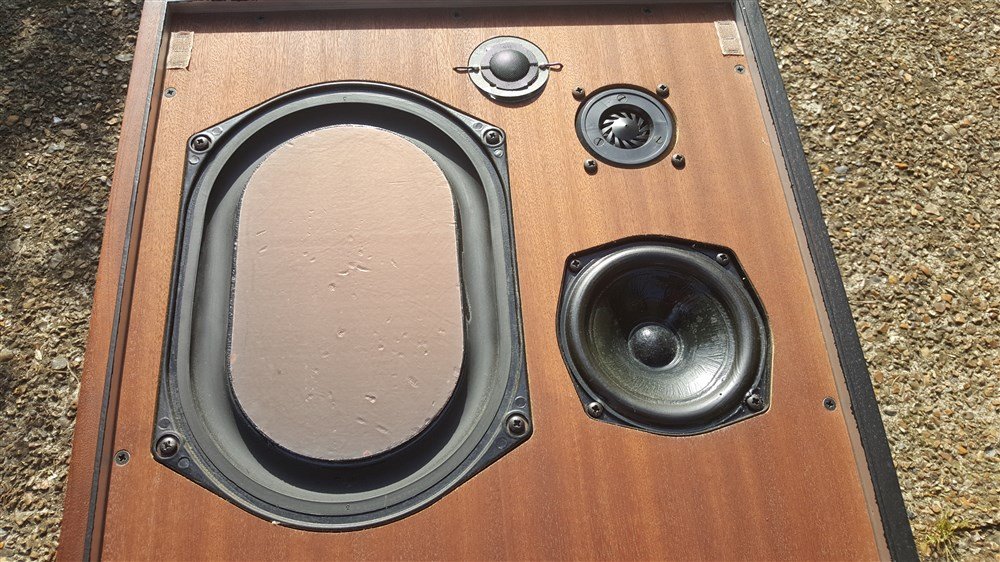

J'ai eu le choix entre deux options pour les HF2000 , en trouver deux d'occaz avec le risque d'avoir des HP foireux ou bien les remettre en état avec les kits présents sur le net tout en sachant que ça ne serait pas comme les originaux .... Quoique je ne les ai pas entendu les originaux .... :/
Donc c'est parti pour du neuf , au moins on sait ce qu'il en est ....
J'ai été un peu surpris à l'arrivée de ces membranes , aucune infos , pas de repère de polarité , rien de rien ... Pas insurmontable en soit , le moteur du HP , une pile 1,5v et hop ça bouge vers l'avant la polarité correspond au sens de la pile , si ça descend c'est a l'envers... Évidemment c'est un peu à l'arrache mais c'est fiable , 1,5v est plus que largement suffisant , surtout pas plus !!!!
Le collage à la colle blanche comme précisé sur le tuto du vendeur en ligne et ça marche !!
Pour la petite histoire on aperçoit de la condensation sous le dôme sur la photo précédente , elle est restée visible une bonne journée , le temps de bien séchée et ça m'a permis de voir le HP travaillé , on dit toujours que le déplacement d'un tweeter est imperceptible et bein non , c'est visible , minime mais visible .... Pour moi qui suis pourtant passionné pas les HP depuis des années ça a été une première comme quoi !!!!
Une fois en place c'est nickel et ça fonctionne plutôt pas mal ...

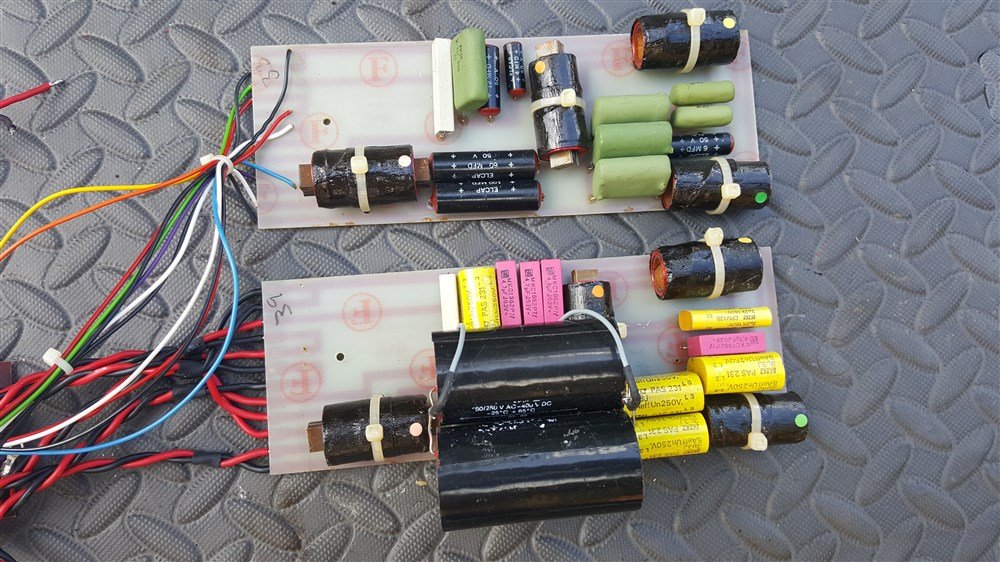

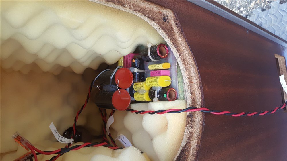

Je ne me suis pas arrêté en si bon chemin , j'ai aussi regardé du côté filtrage , j'aime pas les elcap !!!!!! Et puis comme j'y étais , bein le reste aussi et le câblage par la même occasion ...
L'avant et l'après  ....
Et dans l'enceinte....
