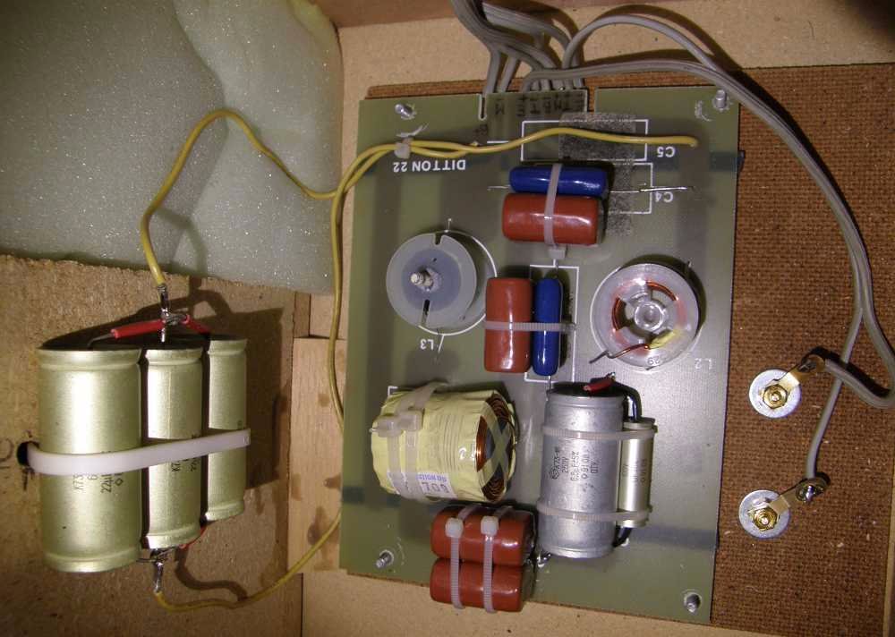

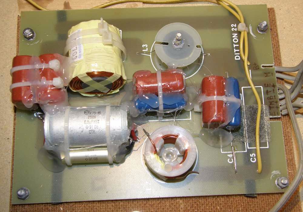

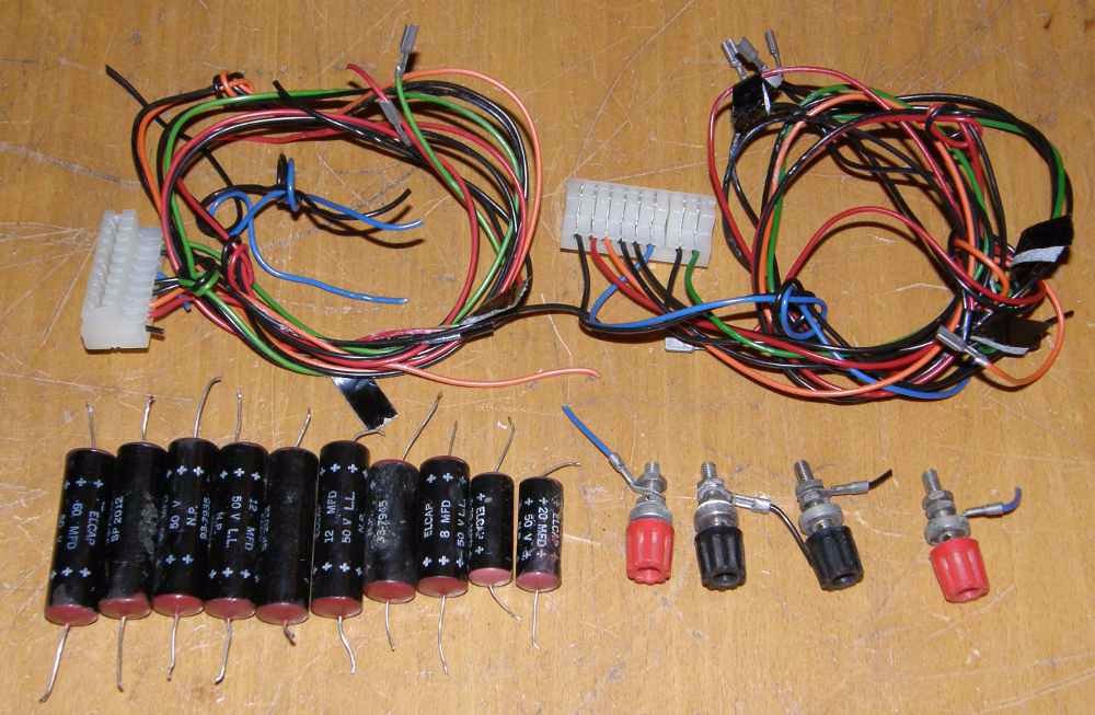

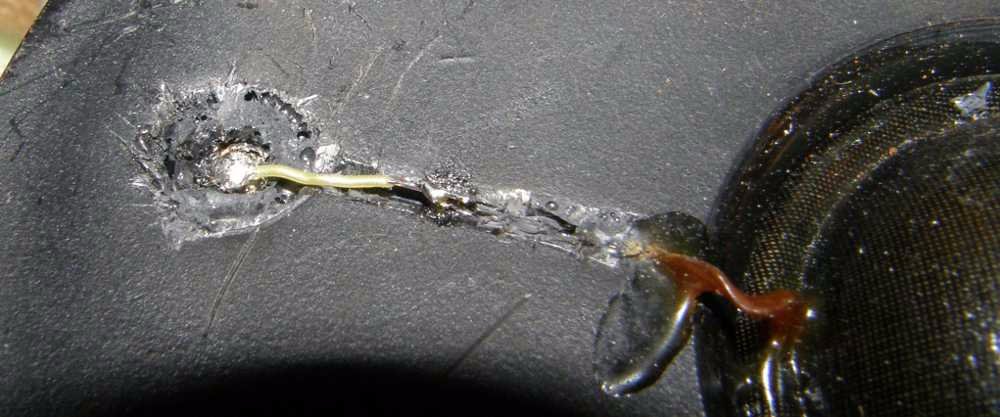

Changement des condensateurs, suppression de la connectique merdique d'origine, remplacement des borniers et réparation d'un tweeter 8-)

Tiens la réparation du tweeter me rappelle des souvenirs :whistle:
C'est quoi les gros bleus et oranges? Du MKP?
Pougatchoff
Messages : 2899
Localisation : Neuf Cube
Re: Celestion Ditton 22
Message par Pougatchoff »
Hello Damien, condos MKT et MKP.

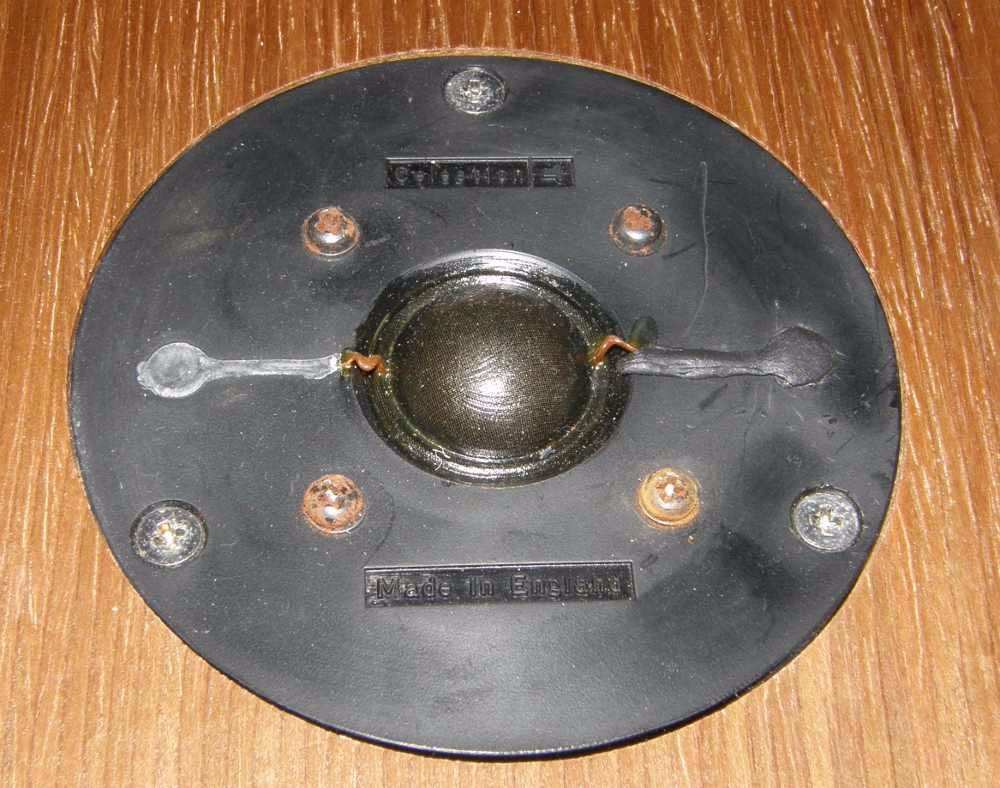

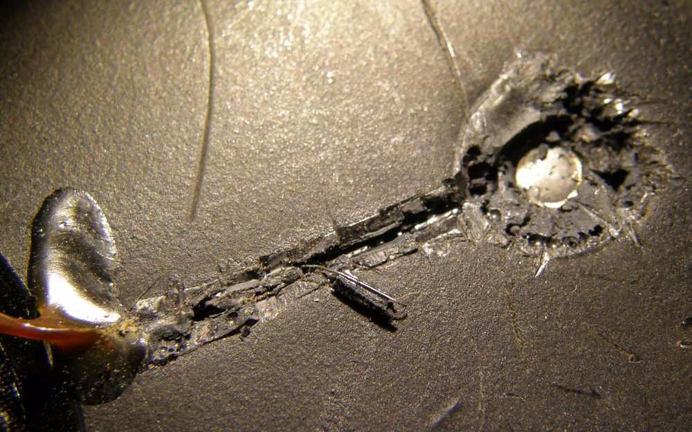

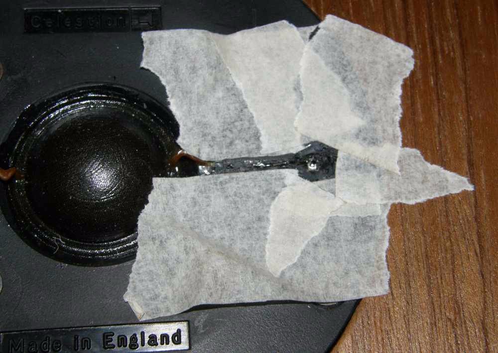

Réparation du tweeter (suite) :

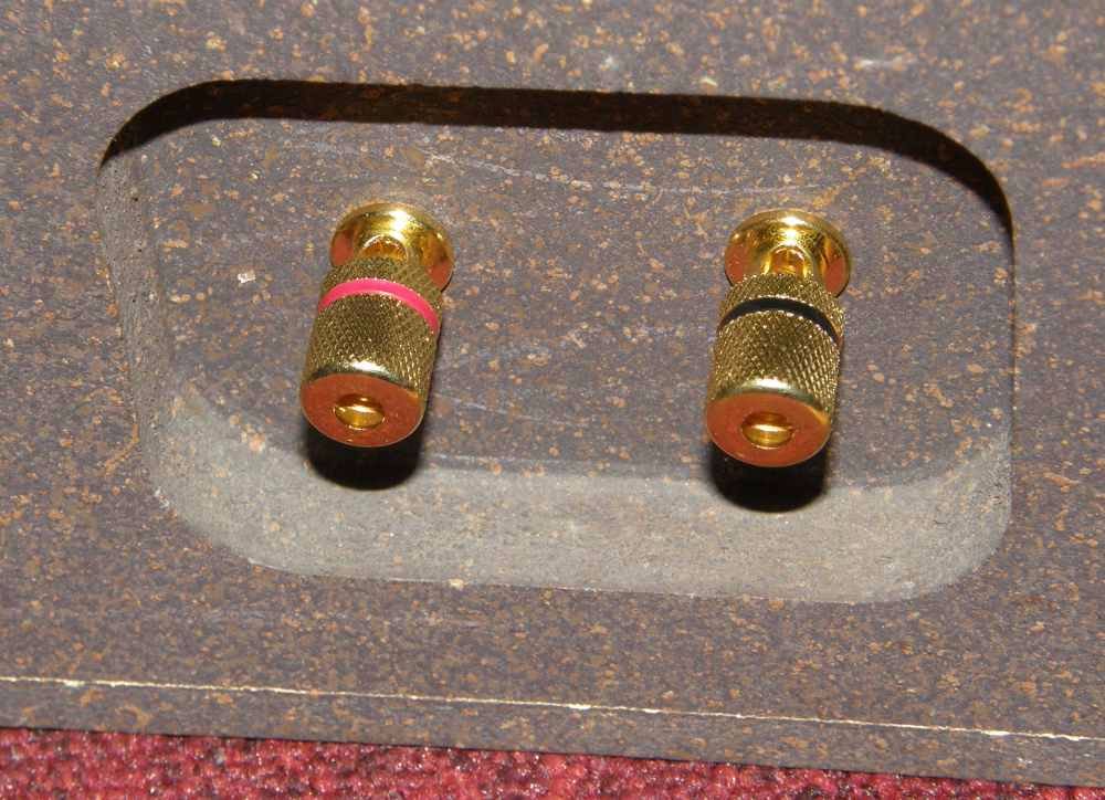

Changement des borniers :

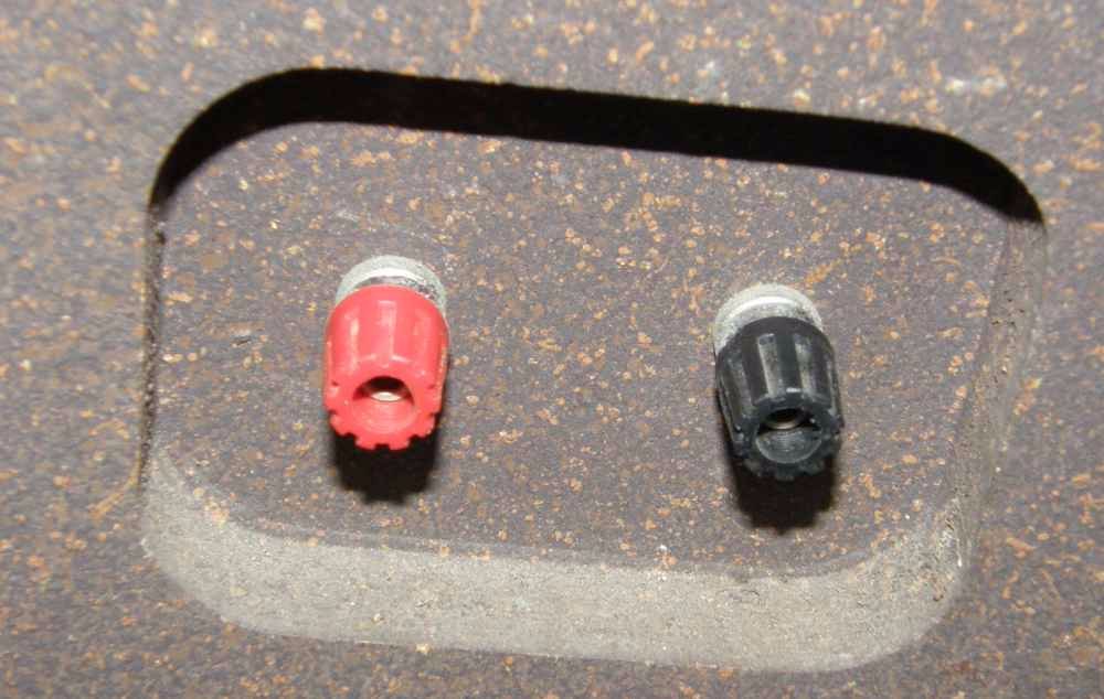

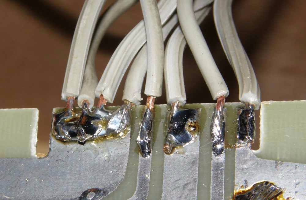

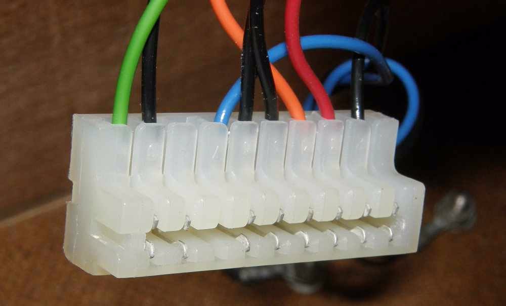

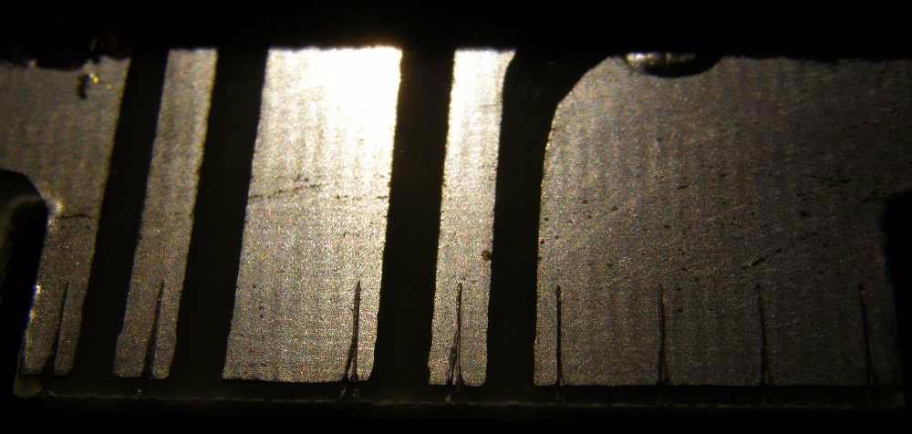

Raison pour laquelle j'ai viré les connecteurs:
Les surfaces de contact d'origine sont ridiculement petites (les tout petits traits verticaux)! Donc suppression des connecteurs et mise en place de bonnes grosses soudures en direct sur les pistes.
Le remède: souder.
