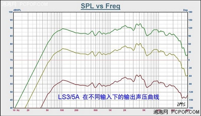

Certes : Par contre, je ne maitrise absolument pas celle de l'empire du soleil levant : C'est pour ça que j'ai demandé à un ami qui la maitrise de me traduire ceci, car celle de gogol ne me satisfaisait pas :
Bref, le japonais pour moi, c'est du chinois (fallait la faire, celle-là...)
Et le commentaire (au cas où quelqu'un maitriserait mieux la langue des sumotoristes que mon ami :
Rogers LS3/5A 在不同输入电平下的输出声压曲线
音箱的线性动态范围是衡量音箱音质的一个非常重要的指标。通常给出的频响曲线是在1W小信号状态下,不能够反映系统在大功率情况下的输出能力。Rogers LS3/5a在不同声压级下频率响应,曲线基本保持一致,不过由于低音喇叭线性冲程太小以及高音喇叭音圈只有19mm,所以声压跟不上去,在逐渐加大输入功率时,低频过早出现失真的破裂声,所以这里只能给出三条曲线。
Ce qui, vous partagerez mon avis, vous a fait augmenter votre tour de mollet de 20cm, et le mien aussi.
Voici la traduction de mon ami ;
Courbe de pression acoustique en sortie du Rogers LS3 / 5A à différents niveaux d'entrée
La plage dynamique linéaire de l'enceinte est un indicateur très important de sa qualité sonore. La courbe de réponse en fréquence généralement indiquée est pour une puissance de 1W, et ne peut pas refléter la capacité de sortie du système dans des conditions de forte puissance. La Rogers LS3/5a réagit à différents niveaux de pression acoustique et la courbe est fondamentalement la même.
Mais comme la course linéaire du haut-parleur de grave est trop petite et que la bobine de tweeter n’est que de 19 mm, la pression sonore ne peut être maintenue. Les sons déformés et craquements apparaissent trop tôt, de sorte que trois courbes seulement peuvent être données ici.
Nous voyons donc que pour une moyenne de 55-60db à 1m, la courbe marron à la même forme générale que pour 75-80db (jaune) et que pour la verte, où le niveau se situe entre 86 et 92,5db... ce qui est une bonne chose, la courbe de réponse varie très peu en augmentant la puissance.
Hélas, comme l'explique notre 日本の年代記 (chroniqueur japonais), impossible d'aller plus haut, sans risque de fabrication du soustif tendance... trop de distorsion, trop de fractionnement non contrôlés. Nous arrivons tout juste à 92-93db/w/m.
Après tout, on a tout à fait le droit d'écouter la musique sans avoir des problèmes avec le voisinage, nous sommes bien d'accord. Tout le monde n'a pas envie de lézarder ses murs et de faire trembler le lustre. Mais tout de même, à ce prix...
Parler de cette enceinte comme un mythe de la hifi, je veux bien. Mais il doit y avoir une faute d’orthographe à mythe... quand à tous les termes dithyrambiques que j'ai pu lire sur ces 20 pages, vous m'avez compris. Enfin, j'espère.

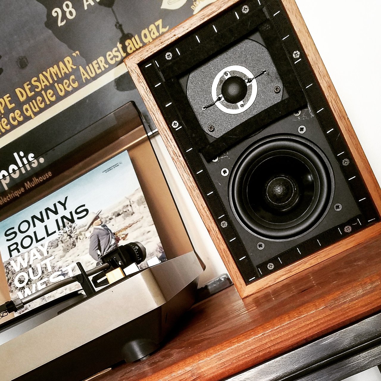

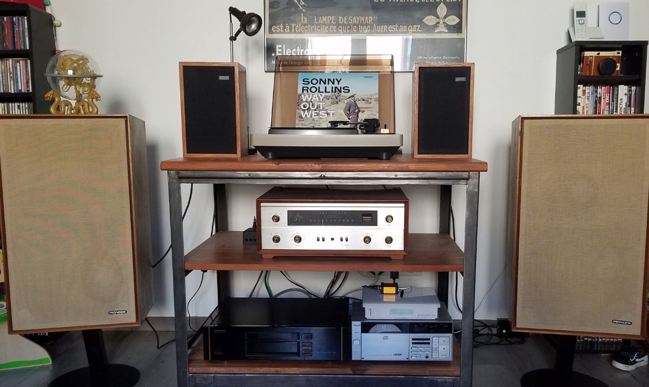

Histoire de faire rire (ou pas) Jean-François
On m'a prêté ça (le vert)
Bon voilà, j'avais déjà écouté (écoute comparative : https://www.audiovintage.fr/leforum/vie ... 48#p446848). 6 ans plus tard mon oreille a un peu évolué. Je n'en dirai pas plus.

Bonjour Romain
Tout est dit... D'ailleurs, quand on choisit un disque et que l'on possède ce type d'enceintes, on évite les formations avec une contrebasse. On évite aussi les pianistes qui appuient un peu trop fort avec leur main gauche, les batteurs qui frappent trop sur la grosse caisse... bref on évite tout ce qui fait la musique, quoi...
Ça, c'est le privilège de la jeunesse ! Plus tard, c'est plus difficile...6 ans plus tard mon oreille a un peu évolué.
Il y a 6 ans, tu n'avais peut-être jamais entendu du VRAI grave...Du grave dans une si petite caisse ? Comment est-ce possible ?
Le seul point noir qui a été relevé à été le grave plus brouillon ... notamment sur la contrebasse ...... Je me rappelle de l'insolence de Jean à ce moment : " ...Je n'écoute pas de contrebasse sur des LS3 5a ! ", dit-il.

Moi c"est Damien.
Et pourtant j'étais chez Jean... avec les vot à quelques mètres.
Ici elles ne tiennent pas la comparaison avec mes pioneer cs e700.
J'essaierai sur un petit classe A dans la même pièce que mes altec. Pour voir. Enfin écouter.
Dans ce gabarit je garde un excellent souvenir de mes JMLab micron.

Tu ne vas pas comparer le grave des VOT avec celui des Roberts, tout de même... Tu n'aurais pas senti comme une légère différence entre les deux enceintes ?Et pourtant j'étais chez Jean... avec les vot à quelques mètres.
Tiens donc ?Ici elles ne tiennent pas la comparaison avec mes pioneer cs e700

Je ne compare pas ! Au contraire je m'étonne de mes propos sur le "grave" à la relecture6336A a écrit : jeu. 25 juin 2020 21:17Tu ne vas pas comparer le grave des VOT avec celui des Roberts, tout de même... Tu n'aurais pas senti comme une légère différence entre les deux enceintes ?Et pourtant j'étais chez Jean... avec les vot à quelques mètres.![]()
Oui. Et je ne parle pas des Altec avec les 414z même si je ne suis absolument pas satisfait du grave sur mon système.6336A a écrit : jeu. 25 juin 2020 21:17Tiens donc ?Ici elles ne tiennent pas la comparaison avec mes pioneer cs e700![]()
