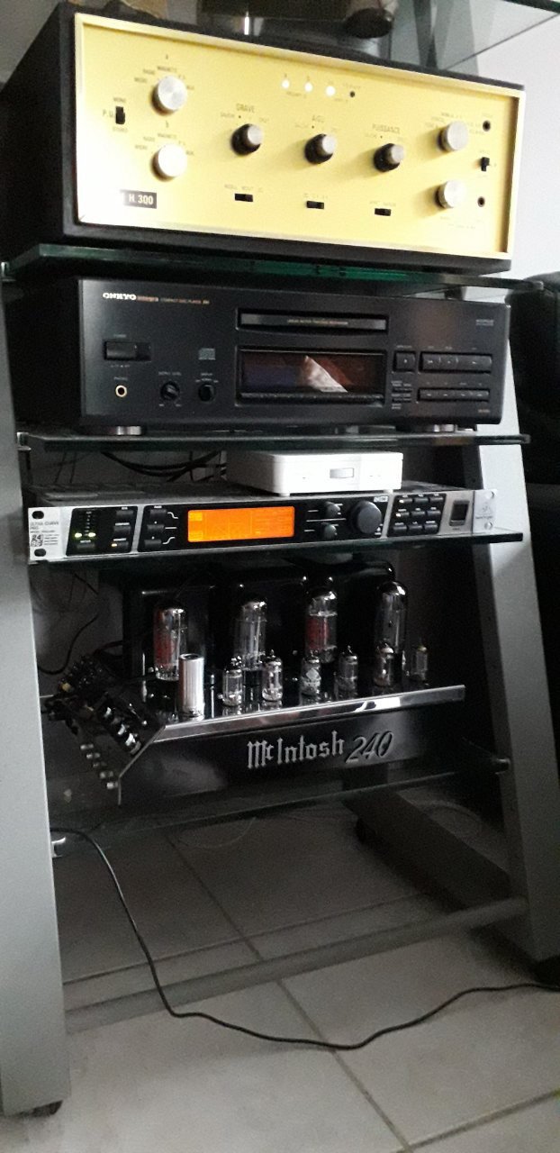

Message par JULLION »
Qq photos à la fin du premier round

Cool, ça marche ! Bien joué :yes!:

Cela fait plusieurs jours que le mc240 fonctionne sans problème. Actuellement je "l'attaque en direct" avec mon lecteur CD qui possède une sortie variable via l'entrée "stereo" et j'ai connecté la radio internet de mon tel via récepteur blue tooth et mydac micromega sur l'entrée "mix".
J'ai un préampli passif avec une entrée phono RIAA que j'utilisais avec mon leak ST20 je vais le mettre en oeuvre ainsi que mon DEQ 2496 que je vais devoir reconfigurer.
Je lorgne sur un audio research sp6b qu'en pensez vous?
Je viens en outre d'acquérir un MA230 qui fonctionne mais demande pas mal de suivi électronique et esthétique.
