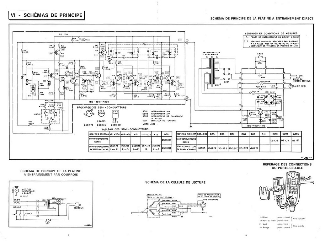

Message par hencot »
page07-08 [1600x1200 hor] (Copier).jpg (174.63 Kio) Vu 7076 fois
J ose espérer que l on aura d autres messages et que ce n est pas uniquement pour du SAV .......
