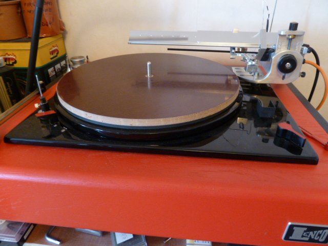

Hé bien je ne suis pas déçu, je retrouve dans le couvre plateau que j'ai fait à peu prés les mêmes qualités qu'avec le couvre plateau en Corian, à savoir des graves plus profonds est une restitution d'un plus grand naturel qu'avec mon couvre plateau actuel.
Ne voulant pas acheter une plaque complète pour faire des essais, j'ai dû me contenter d'une chute d'une épaisseur de 10mm dans un premier temps, alors que mon centreur est prévu pour une plaque de 12mm d'épaisseur, j'ai du laisser en dessous le tapis de platine Lenco d'origine pour des raisons pratiques, mais avec ou sans il n'y a guère de différences audibles.
Reste à le mettre en peinture.

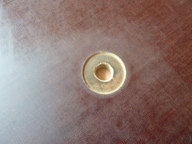

On voit bien la trame du coton.

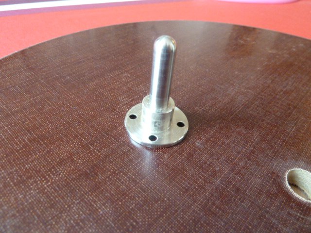

Le centreur.
L'emprunte pour la base du centreur.

Ça non, quand tu essaies de le faire sonner le son s'arrête immédiatement.

Avec 10 mm d'épaisseur ce n'est plus un couvre plateau mais un plateau à part entière, non ?
Il pèse combien ?
J'en conclu que tu as un trépan capable de découper des grands diamètres. Intéressant pour ce type de fabrication.

Il pèse 1kg.
Je n'ai pas de trépan de 300mm, je l'ai percé bien verticalement et ensuite avec une défonceuse montée en compas j'ai tourné autour de ce centre.
Pascal.
