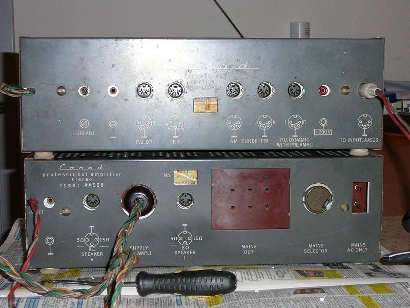

on sort d'abord l'AAS26
ensuite le PPC27
l'etat est 100% comme l'a annoncé le vendeur

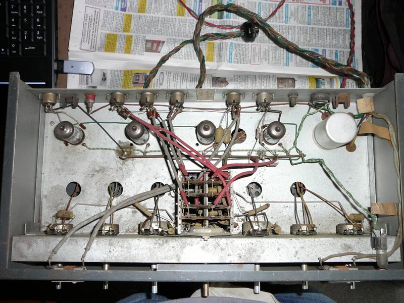

ha bah finalement ce ne sont pas des vis, suffit de faire 1/4 de tour
Vinc
Messages : 4743
Re: Carad AAS26 et PPPC27N
Message par Vinc »

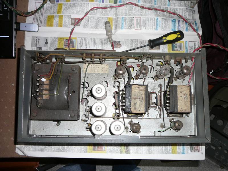

et la partie ampli
Vinc
Messages : 4743
Message par Vinc »
je ne m'y connais pas en tube mais un est différent... faut il le remplacer?
Yves
Messages : 4409
Message par Yves »
Salut Chris :helloman:
Belles pièces que voilà et que dire de l'emballage ! ! !
Le cablage est superbe, l'intérieur n'a pas l'air trop sale, bravo pour ton achat ! ! !
Pour le tube, je crois qu'il est mort, car la partie supérieur est devenue blanche, c'est pas bon signe ! ! !
En fait quand la partie supérieur est de cette couleur, c'est que l'air est entré a l'intérieur, est t'il fendu au pied?
Tu peux toujours tenter de le brancher sur une alimentation et voir sa réaction......mais j'y crois pas trop ! ! !

j'ai 1tube qui a claqué dernièrement,il etait blanc comme le tien au sommet et en plus félé à la base. une résistance avait cramé avec!
il faudrait les tester pour voir si les autres sont bonnes à l'aide d'un lampemetre.perso je ne les remettrai pas sans les avoir testés!
