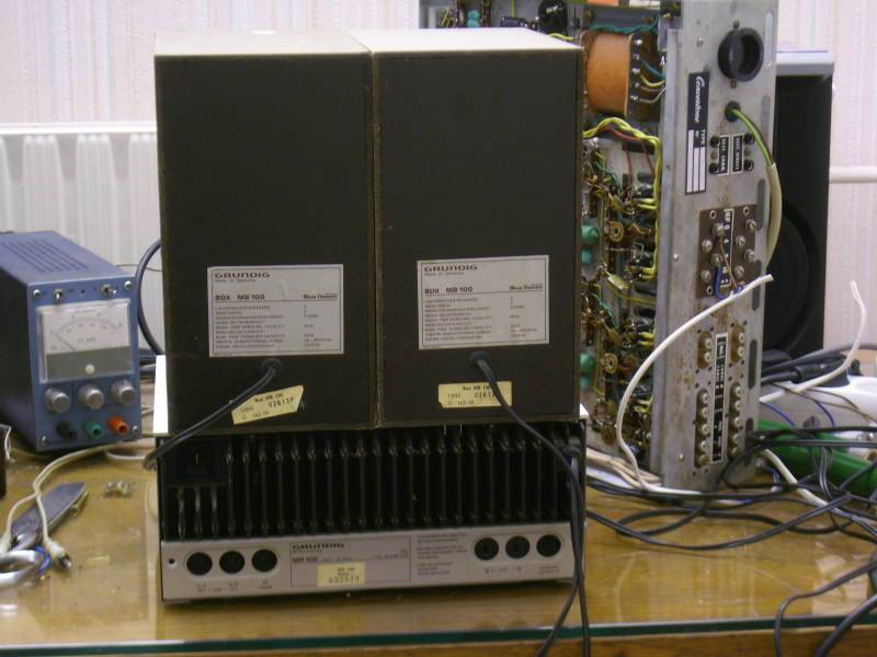

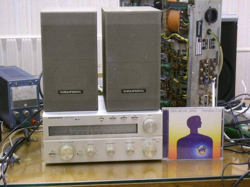

un ampli-tuner et la paire d'enceintes au format micro
trouvé cet été
viewtopic.php?f=70&t=3648&p=69566&hilit=mr100#p69566
et il se défend tres bien en qualité d'écoute avec le loudness
bien sur il sera incapable de produire un niveau sonore élevé
pour autant il fait surement mieux que les micro chaines actuellement vendues , et surtout plus fiable

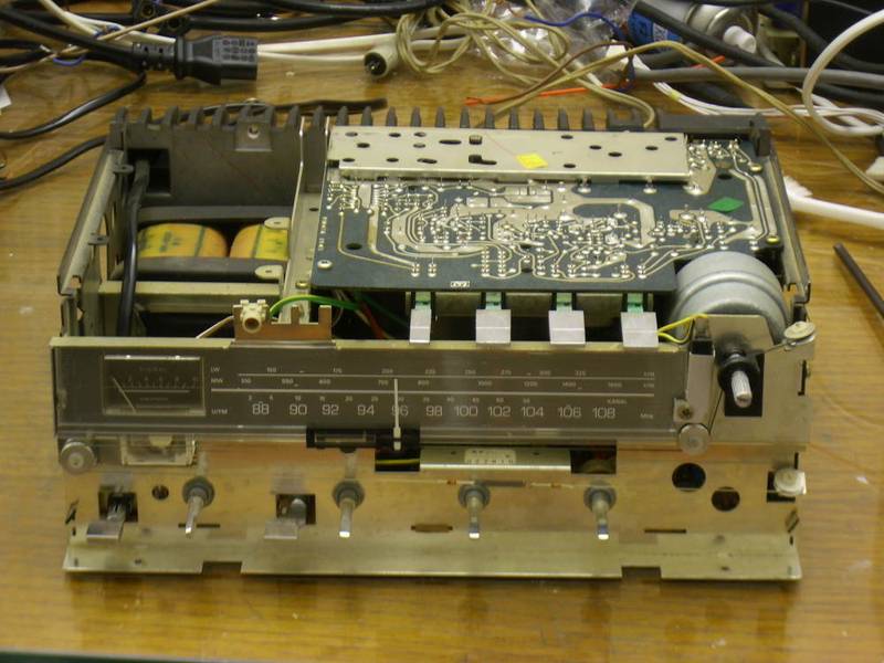

il m'a fallu changer l'inter du loudness et l'inter marche-arret seulement , il a encore ses condos d'origine
changer 2 lucioles d'éclairage , une pour le s-metre , l'autre pour le cadran changées par des led , je les avais en stock
puis astiquer , les enceintes étaies couvertes d'une couche de crasse marron
il a trouvé sa place à un de mes 2 ateliers avec l'osciloscope , une CD104 et un générateur de fonctions

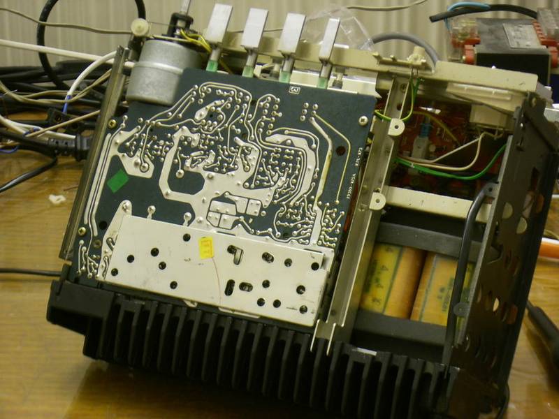

des photos du MR100 mis à nu , pas des plus accessibles en réparation , pour accéder à l'ampli il faut démonter le tuner et défaire la ficelle à cadran :stress:
les étages de puissance , pas de risque de surchauffe avec un tel radiateur

l'éclairage bleu est lié à l'usage de LED blanches pour l'éclairage , à la place des lucioles d'origines
pour éviter cet aspect bleu il faudrait utiliser des led blanc chaud (3000k) ou retrouver ces lucioles
