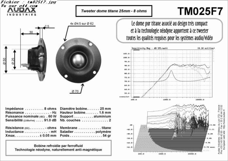

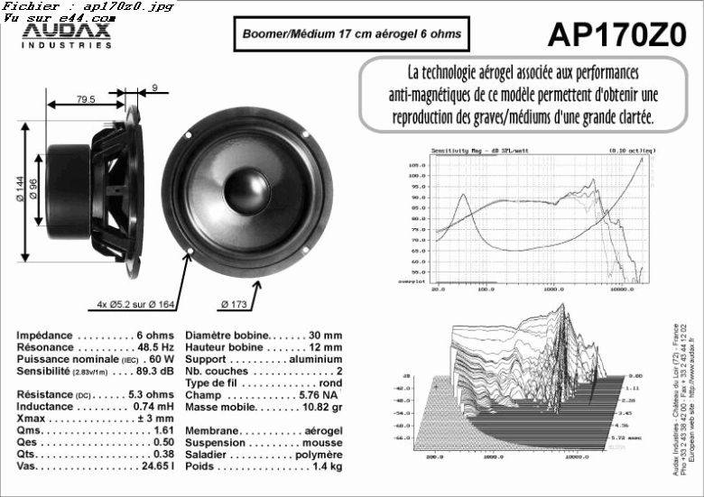

Audax ayant décidé au même moment de terminer leur production, je mis donc à profit les promos de cette marque. AP170ZO pour le grave et TMO25F7 pour l'aigu.
le tweeter et le boomer furent remplacé : modif de l'encastrement de l'ébénisterie pour le boomer et surtout grosse modif du filtre, nouvelle cellule du 2eme ordre pour le grave et pour l'aigüe. la mise au point du filtre à été longue mais les résultats à l'écoute sont concluants, j'ai pu les comparer avec de nombreuses biblios Magna MR2, Audioref Essentielles, Pionneer Prologue, Wharfedale Linton et Mission 70 avec succès.

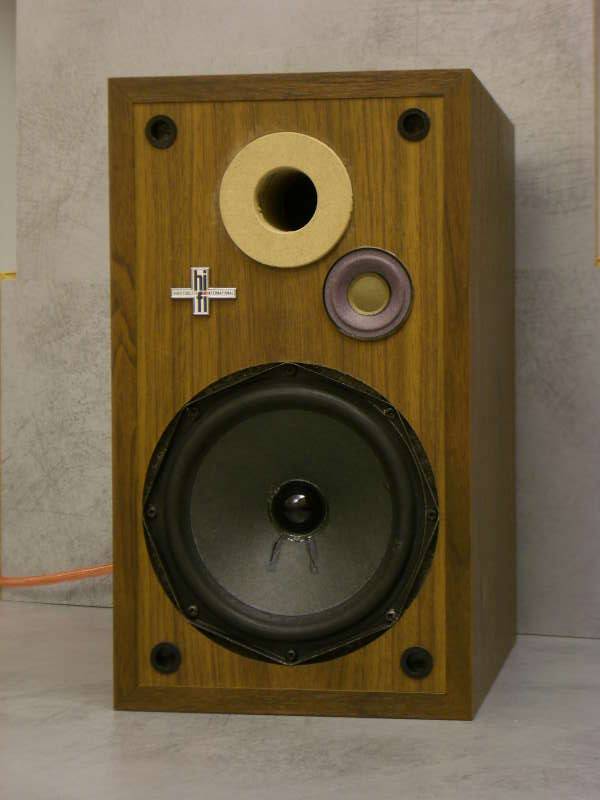

et voilà le résultat :

Membrane aérogel et domes alu?? C'est ça??
Ca doit être autre chose....
Re: Audioreference Essentielle modifiée
Et plus rien à entendre par rapport à l'original..... :?: :?: :?:

membrane aérogel et dôme Titane.
c'est sûr, plus rien à voir avec les originales. mais je le répète les HP étaient réellement HS, c'était la première fois que je voyais ça à ce point. j'ai retrouvé ensuite les originales dans de bien meilleurs conditions (celles de la photos) et les essais d'écoute en parallèle on été concluants.

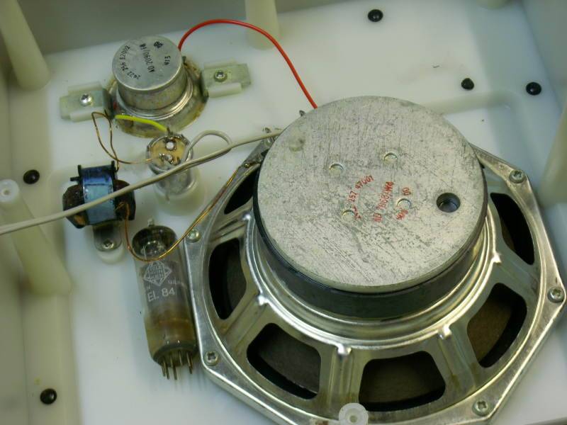

j'avais aussi fait une bidouille sur la base de cette caisse , une paire achetée à emmaus pour 20 euros
à l'essai , une déception , boomer enraidi , pas de grave , tweeter , comme fatigué ,en clair pas mieux q'une enceinte de mini-chaine à pas cher
seules les caisses étaient bonnes
j'avais monté les Hp d'une paire de petites Philips en plastoc dedans , le boomer AD7066 à la place du Audax , le tweeter AD2090 dans le vieil évent et le nouvel évent à la place du tweeter Audax
le filtre Philips est aussi allé dedans
réaccordé l'évent
et j'avais une bonne petite enceinte capable de descende assez bas
les HP Philips
l'enceinte façon Philips

y a même une EL84 dans le filtre! ouah trop de la balle :jesors:
michel29
Messages : 1897
Message par michel29 »
la EL84 était là pour donner une idée de l'échelle

michel29 a écrit :la EL84 était là pour donner une idée de l'échelle
ça ne m'a pas aidé à la trouver ton échelle... :jesors: aussi...
