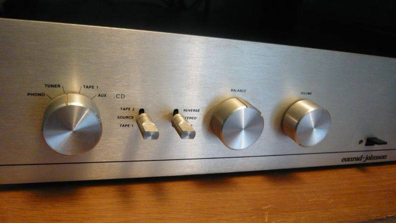

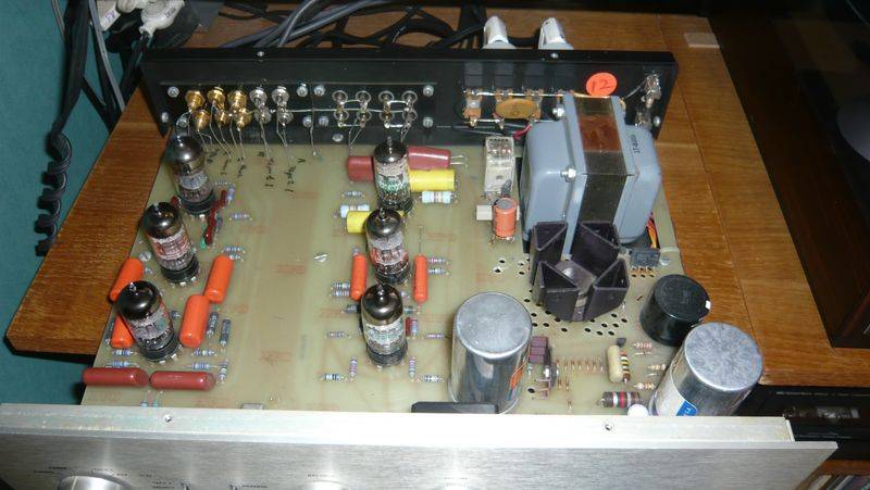

Re :helloman: Aprés l'ampli MV 75,son pre-amp:PV2.On l'ouvre et on admire......l'implantation,la qualite des composants,6 tubes 5751,12AX7,12AT7,capas Sprague,IC polypropylène,tout ce petit monde aligné comme à la parade.

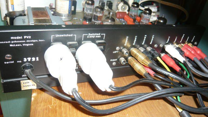

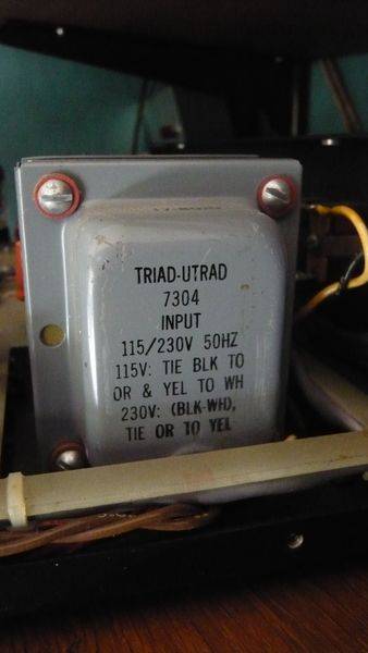

Le transfo,digne d'un integré 2x30w....Les capas filtrage,ai changé celle de gauche(ronflette).Remplacement des RCA d'entrée,comme le MV75.Dernier vue l'arriere : bien rempli!Notez les 2 sorties pour amplis.... Voili,voilou,un bel ensemble ,peut-être coup de folie de jeunesse mais plus de 20 ans aprés je ne m'en lasse toujours pas,bon investissement en fait.
Ca change un peu des Maranteries et autres Mactruchoses......et pis c'est tout...pour ce soir!

Oui,
petit détail : les Illinois ne sont pas des polypropylène mais des polyesters. Je pense qu'IC n'a jamais fabriqué de condensateurs au polypropylène.
Les spragues aussi par ailleurs sont des polyesters.
:repect:
:repect:

Tu chipotte un peu,mais tu dois avoir raison..... :repect: :repect:
Ils sont quand même zolis,non?

J' ai eu un pré-pré Conrad-Johnson Premier Six, avec deux étages de nuvistors pour chaque canal et le seul condensateur de liaison inter-étage était un 0,47µF / 600V polypropylène de cette marque..poussipousse a écrit :Oui,![]()
:repect:

Autant pour moi
Oh que oui !dd83 a écrit :Ils sont quand même zolis,non?
Re: Conrad Jonhson PV2
poussipousse a écrit :Oh que oui !dd83 a écrit :Ils sont quand même zolis,non?
Mais on a fait beaucoup mieux depuis..

:helloman: C'est certains que les composants ont évolués, Conrad-Jonhson et autres montent tous des polypropylènes en capas liaison et même en alims.....
N'oublions pas ,le mien est presque "vintage" : plus qu'un an à tirer.....
