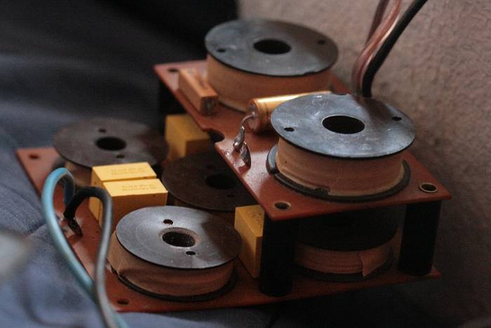

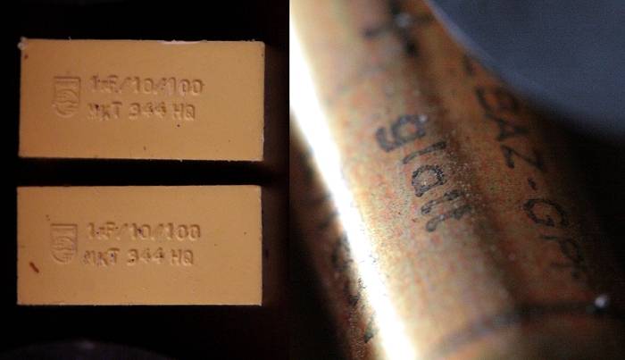

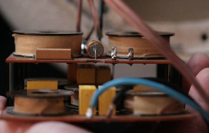

J'ai ouvert les boules ce matin et j'ai eu quelques surprises.
Outre la fixation approximative des tweeters (visserie femelle pas faite pour le TW8b monté, percement de deux trous approxiamtifs pour le faire tenir par deux vis seulement), j'ai constaté l'absence d'amortissement interne et la taille démesurée du filtre.
Je suis un peu perdu j'ai l'impression qu'il est fait pour avoir deux type de montage différent. Un seul condensateur electolytique (1,7µF) mais plein de selfs et des condos plastiques philips. (1µF).
Je m'y retrouve pas trop non plus dans les phases, j'ai l'impression que le tweeters est monté en opposition de phase.
Pas trop le temps d'en dire plus quelques photos et je développerai par la suite.

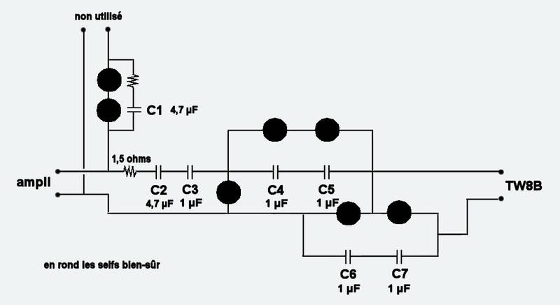

Voilà le filtre, on distingue les deux parties montées en parallèle (voir photo), le Supravox est relié en direct sur la partie "ampli". Je répète il n'y a qu'un condensateur électrolytique (C1, sensé faire la coupure vers le tweeter) mais le tw8b n'est pas relié à cette partie. :shock:

:cow: en plus clair

Pour la valeur de résistance qu'il manque j'ai déjà précisé : 1,5 ohms.
Pour le reste ça se mesure au multi ?

les self ont une valeur qui se mesure en henry ( inductance )
pour les mesurer, il te faut un appareil qui possede le test des inductances .
du type http://www.selectronic.fr/article.asp?a ... .9101-9999"
ont appele ce type d'appareil ....un pont de mesure ...impératif pour tester les filtres et les hps en général .
il test les condos, les selfs et les résistances :cool: :cool: :cool:
