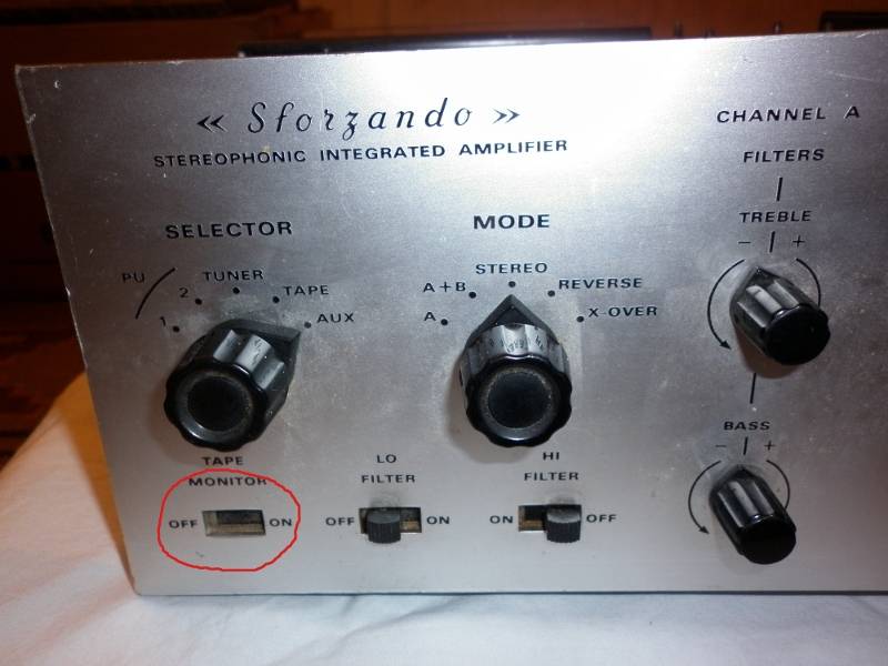

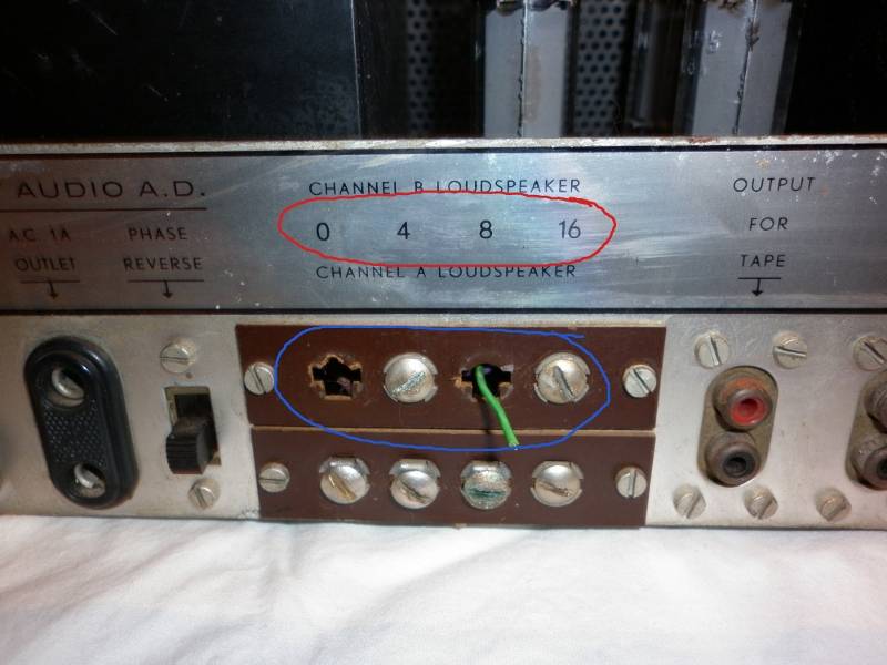

Je vient d'aller le chercher à 10' de chez moi et il va avoir besoin d'une bonne remise en forme
et surtout d'un bon nettoyage ainsi que quelques petites réparation (entourer sur les photos). Je ne l'ai pas encore mis sous tension.

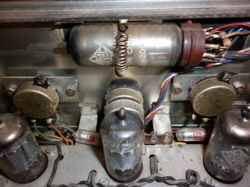

Yves m' a parlé de refroidisseur en métal autour des quatres lampes qui sont à l'extérieur
je viens de voir sur son topic à quoi ca ressemble et ma déconseiller de le mettre en tension sans
leur présence je ne les ai pas j'espère que c'est trouvable ?

On appelle cela des "tube shield", et la plupart du temps ils ne font pas office de refroidisseurs, mais de blindage, et également de régulateur thermique à la surface du tube...
Certains "tube shield", concus au départ pour le secteur militaire, permettent de multiplier la durée de vie des tubes par 4 ou 5.... ceci uniquement grace à un meilleur échange thermique et à la dillution des points chauds...
