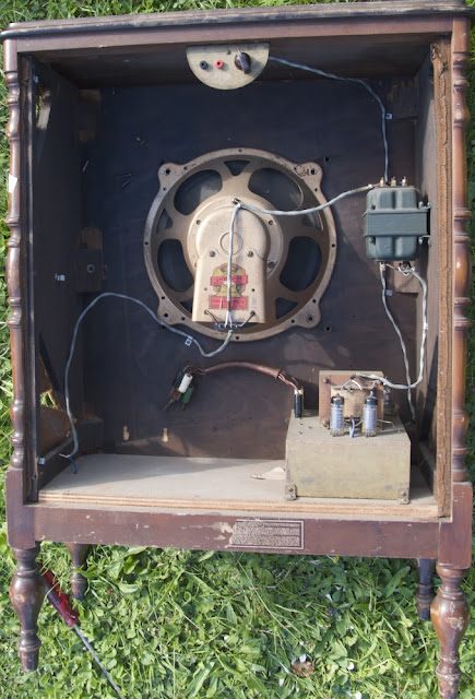

Petite pêche dans un Troc en allant en vacance (pour la deuxième fois :mrgreen: )
L'original :
Le modifié :

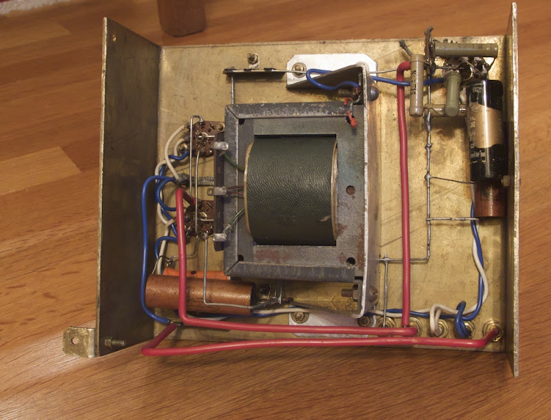

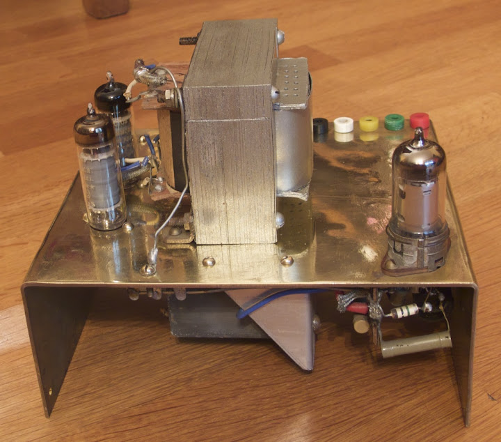

La caisse date de 1927 mais tout à été remplacé par du matériel légèrement plus récent, mais apparemment pas beaucoup plus récent…

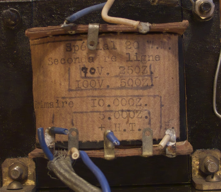

Le socle de l'ampli à tubes est en laiton ! :pt1cable: Les condensateurs paraissent neuf, il y a trois transformateur à l'intérieur de l'ampli (un de sortie est deux de ligne !) Je n'ai pas le bloc d'alimentation.
J'ai réussi à retrouver un peu les correspondances pour les couleurs :
- noir : terre
- vert et jaune : 6,3V
- blanc : HT (entre 200V et 400V)
- rouge : HT qui se branche sur le deuxième transfo de ligne (celui du dessus) (70 ou 100V quand j'aurai compris la signification de ce transfo).

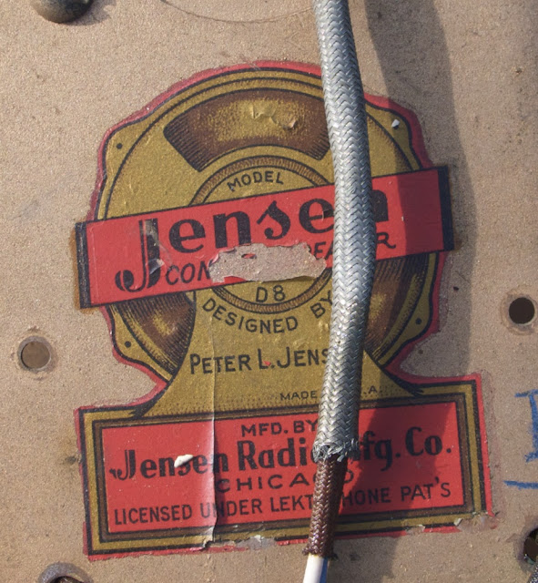

Le HP (Jensen) se branche sur un courant continu mais je ne sais pas lequel (Il y a marqué sur l'étiquette "Push-Pull 2500Ohm" je crois).
Voilà, j'ai essayé le HP "sans jus, à froid" et ça sonne déjà bien j'ai trouvé, je l'ai bien nettoyé mais il faut que je trouve cette alimentation pour ce HP car sinon, l'aimant ne fonctionne pas (et le son est très faible).
Les tubes sont des EF40 (1) et 6005 (2) et ils clairent comme on dis par chez nous…

Le tube 6005 est comparable au tube 6AQ5/EL90 voire au 6V6 avec un socle octal ou un 7C5 avec un socle loctal.
http://frank.yueksel.org/short/054/2/221.pdf"
Je mettrais 250V sur la haute tension, pas plus.

Magnifique haut-parleur à excitation Poussipousse....
Il ne posséde pas d' aimant permanent, le champ magnétique étant généré par l' envoi de courant continu dans la bobine d' excitation... le tout est de connaitre la valeur de la tension à appliquer..
Jensen fabriquait pour la Western-Electric des haut-parleurs exceptionnels, dont certains 38 et 46 cm sont toujours des références..
Quel est le diamètre du tien...?

C'est un 30cm.
J'ai une alimentation réglable mais elle ne monte pas au delà de 30V, j'ai essayé de lui administrer ce voltage et le son est devenu plus fort mais je pense qu'il faut monter au moins à 100V pour avoir un rendement correct…
Il faut encore que je trouve le type de charge lui allant le mieux…

J'ai compris à quoi servait les deux transfos de sortie mais pas encore celui du dessous…
Re: RCA 106 - ( Modifié Jensen )
Ce n' est pas un transfo symétriseur inter-étage....? :)

le transfo symétriseur c'est comme sur les geloso

Oui, ça doit être ça…
