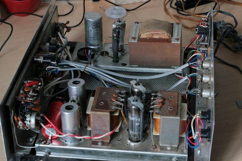

Enfin ouvert, c'était pas simple...
On y trouve une MAZDA EZ80 près de l'alime pour le redressement je suppose.
Deux ECLL800 ITT pour la sortie je pense. Deux MAZDA EF86 et une MAZDA ECC83.

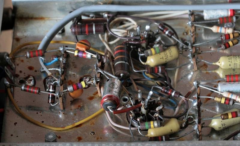

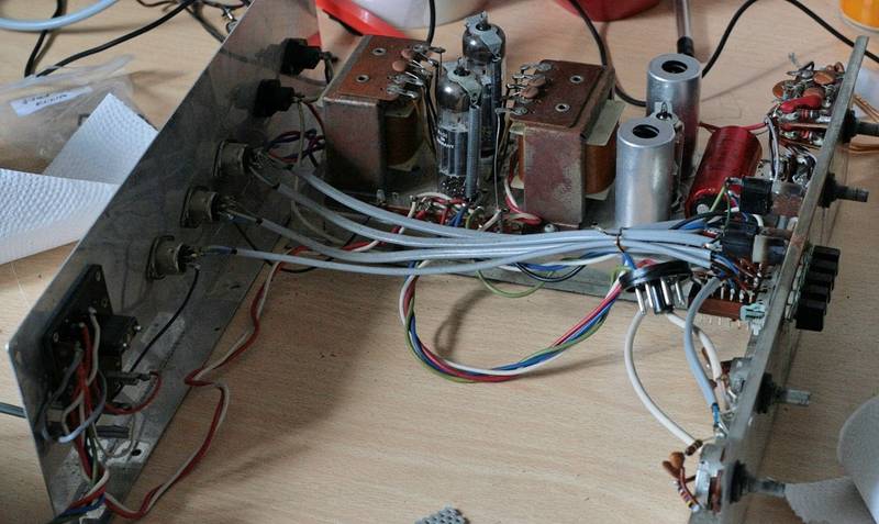

Les circuit sont très dur à atteindre, il faut tout dévisser et retourner plusieurs éléments ensemble car lié par du câblage. L'assemblage est fait avec très peu de soin, les condensateurs ont une sale tronche, les variations sur les résistances énormes.
Bref le son divin de l'annonce du bon coin devait être un peu exagéré. :mrgreen:
Pas de photo avant démontage, il n'est pas trop à son avantage, il a pourtant un très beau coffrage bois ciré (malheureusement un peu abimé). Un bouton de façade n'est pas d'origine et les autres sont très fins, il mériterait de trouver quatre beaux boutons d'un autre appareil.

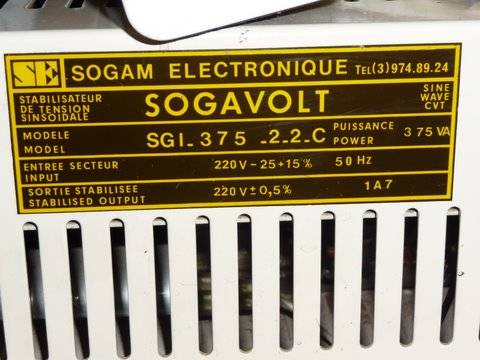

Il est en 220v, donc pas de redémarrage avant acquisition d'un stabilisateur. Au fait il y a celui là près de chez moi mais encore cher (70€).

Les condos ont méchamment morflé en effet. :cfou:
Pas de signe de bidouille en tout cas c'est déjà ça.
Combien de variations sur les résistances en moyenne?

Etude de variation des résistances carbones
Mesure Théorique (lue) Variation
2x2200 / 2150 -2% 1977 -11%
1000 / 1639 +64% 1021 +21%
2x4700 / 2740 -41% 1880K -60%
1000 / 1158 +16%
120 / 128 +7%
2x2000 / 2010 +0,5% 2060 +3%
150K / ?
2x360 / 355 -1,4% 359 OK
4x1000 / 2,77k +177% 3,69k +269% 2,75k +175% 3,73K +273%
4x820 / 820 847 +3% 872 +6% 812 -1%
4x150k / 157k +5% 160k +7% 170k +13% 171k +14%
4x1000k / 1090k +10% 1085k +10% 1056k +6% 1094k +10%
2x220k / 351k +60% 273k +24%
2x27k / 34k +26% 32k +19%
4x10M / ?

Question à la con, tu dessoudes bien une patte des résistances avant de les mesurer?
valere
Messages : 2318
Localisation : Hautes-Alpes
Re: Pathé Marconi LA VOIX DE SON MAITRE PA105S
Message par valere »
Question pas bête du tout, non. Mais cela se repère vite si le montage va influencer la lecture.
Tu as quand même raison pour mes mesures exotiques je vais vérifier dés que j'ai un peu de temps. Au vu de la tronche des résistance ça ne sera pas étonnant car celles en cause on une tête pas tibulaire mais presque.
