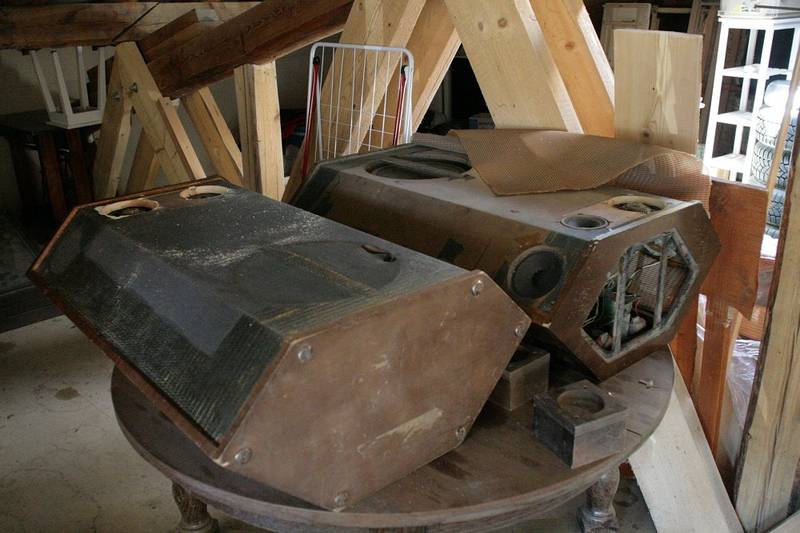

Enfin découvertes !
C'était une journée de fou où j'ai commencé par me faire virer du chantier où je bossais :baston: , pour ensuite recevoir un coup de fil de ma compagne qui était à 100 bornes at avait des contractions à plus d'un mois du terme et enfin celui du vendeur des enceintes.
Il fallait donc que je fonce dans les Hautes-Alpes avec petit détour par Chambéry.
Tout ça pour vous dire que j'en avais encore pas vu grand chose.
Jusqu'à aujourd'hui où j'ai passé l'après-midi à 1600m chez le menuisier qui les garde en pension.

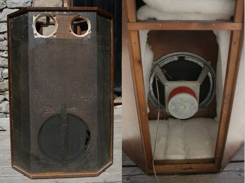

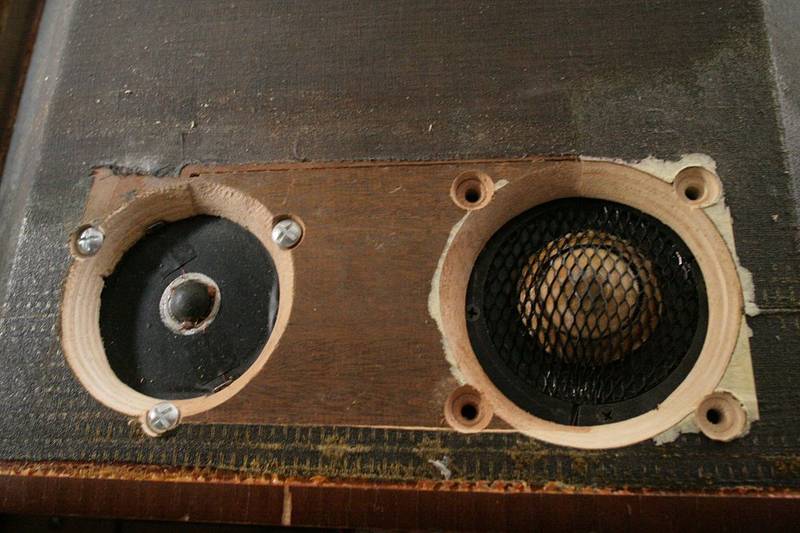

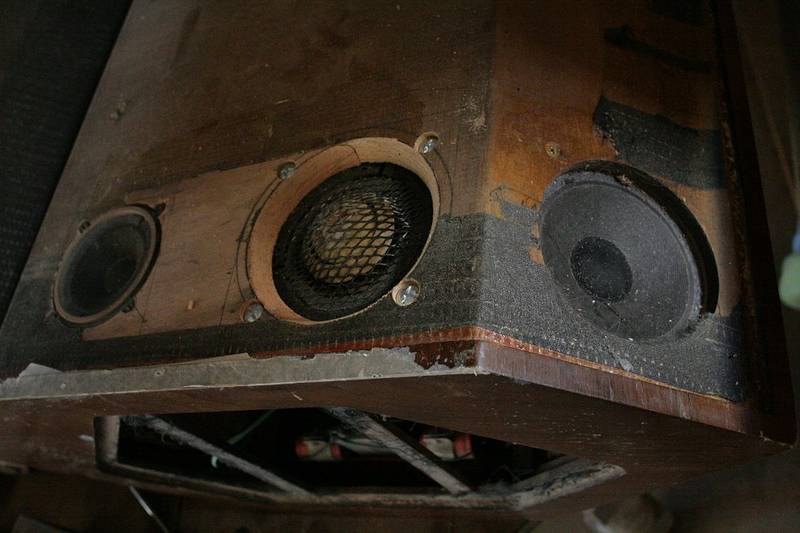

Bon ben voilà ça c'est la mauvaise nouvelle. Des (grands) Hps AR sur des anglaise ça fait un peu tache. Surtout quand le bidouilleur y a été de bon coeur avec la défonceuse. :shock:
Il n'a même pas pris le temps de brancher les HPs. :lol:
Bon y'aura un peu de menuiserie à faire pour récupe tout ça, rien de grave.
Jetons un oeil au boomer, alors là ça cartone ! Un beau 26 à la louche, en super état. Les deux mesurés à 10,5 ohms; Suspensions tissus en super état.

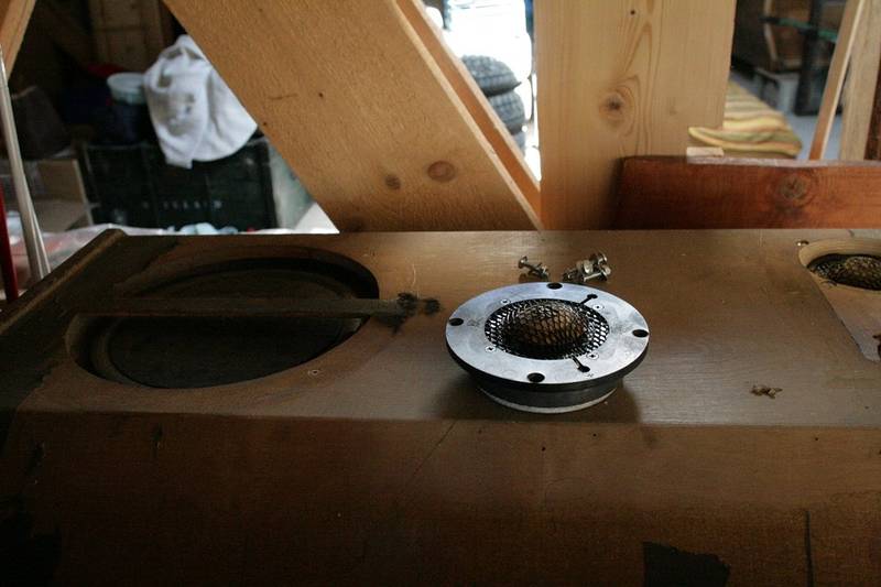

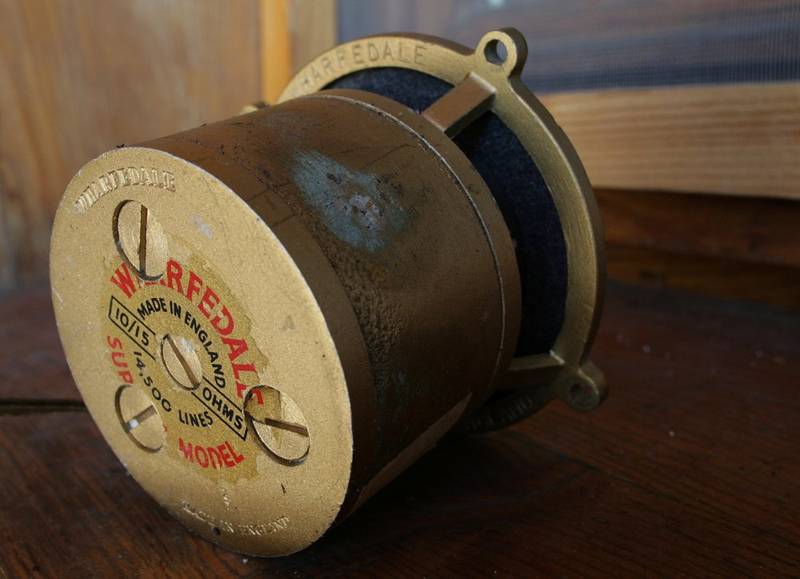

Un des deux médiums. J'ai la paire, un a un trou sur la suspension. Je ne sais pas s'il faut les changer (les suspsensions, je précise maintenant vu la rapidité des réactions :mrgreen: ).

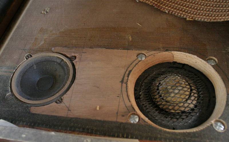

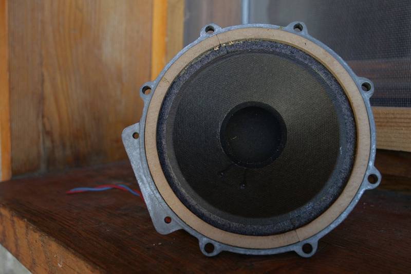

L'autre médium, celui-là x4. Deux sur les facades externes de chaque enceinte. Je les ai tous, suspensions à refaire.
Sur la denière photo on le voit en place et on voit également la face avant avec l'autre typ de médium en place (celui avec un gros derrière) et donc un médium AR (en place d'un tweet que je n'ai pas, il m'en manque donc deux). Le mec devait aimer ça les médiums. :mrgreen:

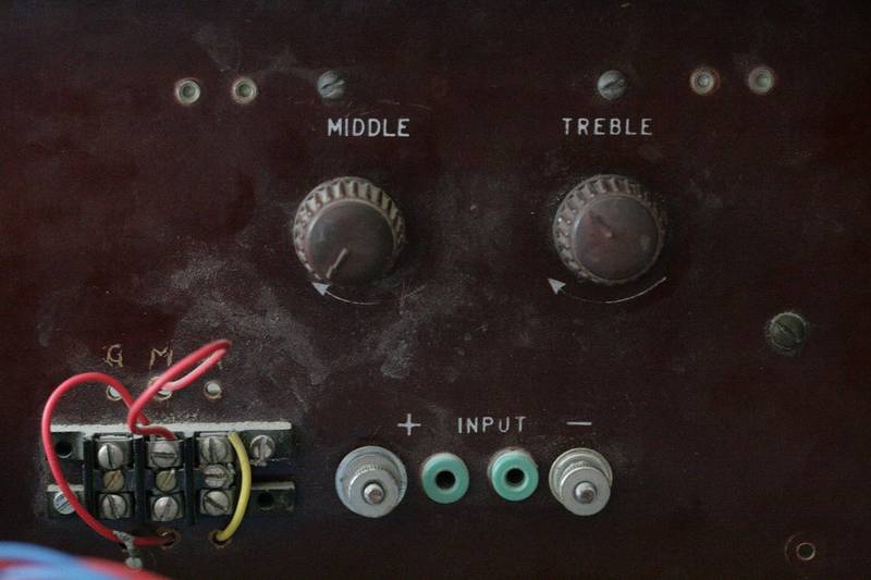

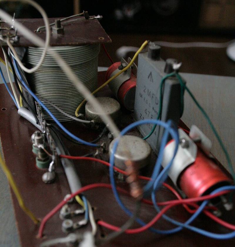

Meilleurs photos demain mais on voit l'essentiel. Deux potars derrière pour médiums et aigues.

Filtrage
Voilà le schéma, assez simple sauf qu'il manque une place. Celle qui passe par le self est-elle pour le boomer ou pour le HP à gros cul ? Et où irait l'autre, le boomer est-il brancher en direct ? :pt1cable:
Ce n'est pas moi qui a percé le boitier ni posé la pièce merdique en plastique. ;)

Je ne comprend pas bien,tu as deux boomers par enceinte??
La self doit être monté en série avec ton boomer,celui avec le polystirène au milieu...
Il est fort probable que les autres HP soient juste filtrés en passe-haut à 6 db soit un condo pour chaque HP ...
La plus petite valeur "condo pio" pour le tweeter..
